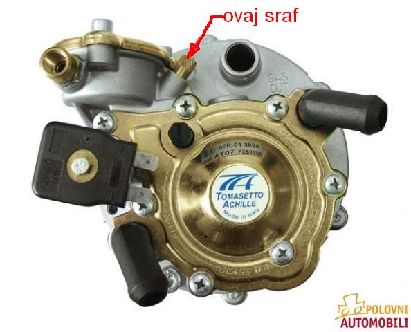

Poz,
Imam jedno pitanje za majstora... cemu sluzi metalni sraf na isparivacu kojim se nesto podesava? Vozim punto1 i primetio sam da mu u leru pada broj obrtaja (auto krene da se trese). Odvrnuo sam (ili zavrnuo) taj sraf do kraja u smeru kazaljke na satu i broj obrtaja se povecao. medjutim, nedostaje jos malo da bi sve bilo normalno. Inace, u voznji auto ide sasvim dobro. Savet, sta da radim?
Tue, 10/11/2009 - 07:47
Re: DAJEM SAVJETE ZA AUTOPLIN
soleco
soleco's picture
Registrovan dana: 27/10/2009
Šaf služi za podešavanje ler gasa. Ako ti i dalje štuca, sa donje strane raspršivača imaš jedan šaf koji služi za ispuštanje prljavštine i ulja od plina. Ugasi motor , odvrni taj šaf i ostavi jedno 5 minuta da se iscedi. Ako i dalje ima mali broj obrtaja u leru , pojačaj ventil dotoka plina u motor koji se nalazi na crevu za dovod i obično je plastičan i crne boje.

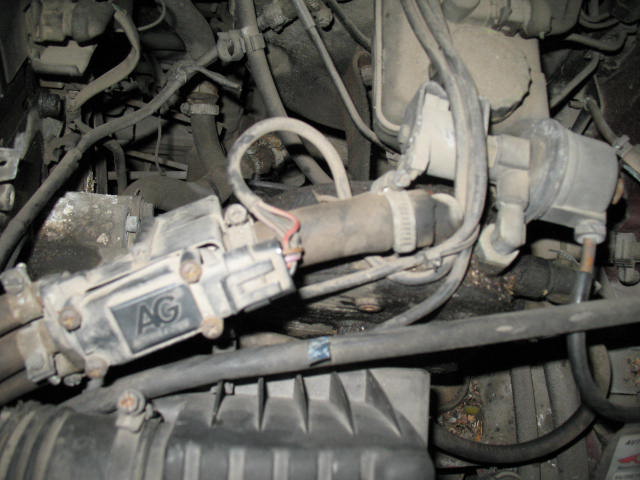

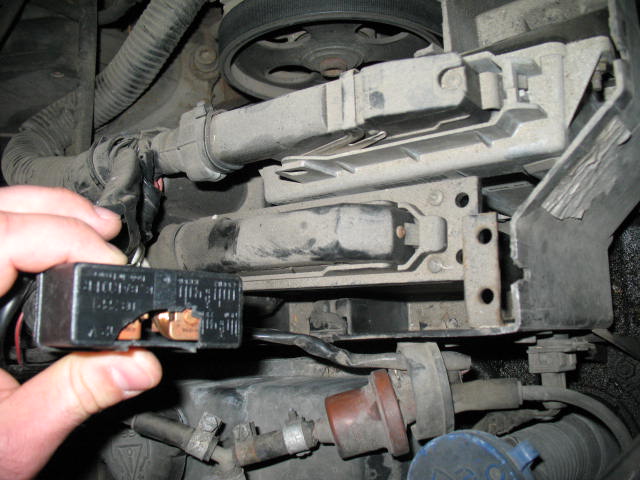

Pozdrav drustvo! Imam Pezo 406 1.8 16V '98g i u njemu sekventni gasni uredjaj marke AG. Auto sam prebacuje na gas kad postigne odredjenu temperaturu motora. Problem je u tome sto kad ga upalim na benzinu radi nemirno, moram ga odrzavati i cimati na gasu da se ne bi ugasio i tako sve dok ne postigne temperaturu ( 50 - ak stepeni) i prebaci na gas. Na gasu se ponasa sasvim normalno. Bio sam kod jednog majstora koji ga je prikljucio na dijagnostiku, izbrisao greske iz memorije racunara koje su se, kako on kaze, skupljale svaki put kada auto prebaci sa benzina na gas. Stvarno, auto je posle toga isao super, ali samo dvadesetak dana. Rekao mi je da postoji resenje sa ucitavanjem simulacionog programa. Zna li neko nesto o tome i uopste kako odkloniti ovaj kvar?
Wed, 11/11/2009 - 00:53
energija
energija's picture
Registrovan dana: 17/10/2009
Ne treba nikakva simulacija, vec treba pravilno podesiti smesu tj krivu multiplikacije vremena plinskih dizni na AG uredjaju, tj njegovoj memoriji.
Ukratko, treba podesiti plinski uredjaj.
Drugo resenje je ugradnja prespojnog releja koje svaki put kada se iskljuci motor prekida dovod stalnih +12V na ECU od benzina (originalni, fabricki od auta) cime se vrsi reset mape za gorivo i mape za varnicu.
Kada je plinski sistem pravilno ugradjen i jos vaznije podesen kako treba, taj korak nije potreban i cak nije pozeljan jer se ECU samonaucio na kvalitetnije gorivo (plin ima oktanski broj oko 104 i sporije sagoreva pa je drugacija mapa paljenja pozeljna od fabricke).
Uslov za podesavanje mapa i na benzinu i na plinu je apsolutna isopravnost usisnog sistema, znaci potpuna zaptivenost vazduha.
Wed, 11/11/2009 - 01:16
vaskee
vaskee's picture
Registrovan dana: 09/11/2009
Cekaj, nesto ne razumem... To mi se desava samo na benzinu, a posle brisanja gresaka iz benziskog kompa sve dobro radi jedno vreme... Ako se dobro razumes u ovu problematiku jel mozes malo detaljnije da mi objasnis?
Wed, 11/11/2009 - 23:30
energija
energija's picture
pogresno mapiranje dovodi do promene vremena otvaranja benzinskih dizni sto za posledicu ima samoregulaciju benzinskog ECU u pokusaju da dovede stvari u red na nacin da benzinski ECU promeni parametre LTFT (long term fuel trim) prema novonastalom stanju.
Kada se motor vrati na rad na benzinu sa inace normalnim radnim parametrima ECU ima zapameceno pogresno stanje (koje je dobio preko povratne sprege lambda sonde pri radu na plin) i naravno kao posledicu nastaje nepravilno sagorevanje.
Nakon resetovanja benzinskog ECU, ponovo se ucitava fabricko stanje iz ROMa sa ispravnim parametrima i rad na benzinu je normalan neko vreme, sve dok ga opet ne poremeti pogresan rad na plinu odnosno ne napuni memoriju pogresnim mapama.
To bi bilo ukratko, za vise treba i vise objasnjenja i vise predznanja hemije rada motora a za popravku kvara mislim da nije potrebno.
Dakle, treba dovesti plinski sistem u potpuno ispravno stanje kao trajno resenje.
Ili povremeno resetovati benzinski ECU da se pobrisu greske koje su u mejduvremene naucene i memorisane.
Ispravno mapiranje nije tesko uz odgovarajuci softverski alat ali zahteva dobro poznavanje rada motora, nesto strucnosti rada sa kompjuterima i pedantno podesavanje/ iskustvo za dati model motora.
Inace, cesta mana nedovoljno strucno ugradjenog plinskog sistema u smislu nedovrsenog prilagodjavanja radnih mapa bas datom konkretnom motoru.
Wed, 11/11/2009 - 23:40
vaskee
vaskee's picture
Poprilicno jasno... Hvala. Samo mi reci sto se tice tog relea, rekao si da +12V dovodim na benzinski racunar da bih resetovao mape. Mozda sad pitam mnogo, ali na koji pin na racunaru? Sam rad motora dobro poznajem, ali plinski uredjaji mi nisu u potpunosti jasni, tj. taj interfejs izmedju benzinskog i plinskog racunara
Wed, 11/11/2009 - 23:43
vaskee
vaskee's picture
greska, prekidam dovod +12V. A kako se onda ne desava resetovanje kad skinem kleme sa akumulatora?
Thu, 12/11/2009 - 11:29
energija
energija's picture
Svaki ECU je prica za sebe kako cuva fabricke i naucene radne parametre.
Takodje, koji pin je individualno pitanje, nema nekog univerzalnog standarda.
Te podatke probaj da potrazis u fabrickom uputstvu za servisiranje elektronike za konkretan tip vozila, godiste, verziju softvera itd.
Jedini interfejs izmedju benzinskog i plinskog sistema je veza (prekid veze) benzinske brizgaljke i ulaza u plinski ECU, tj uzorkovanje vremena otvorenosti benzinskih dizni.
Broj obrtaja motora, temperatura rashladne tecnosti i lambda sonda su jos pozeljni elementi za plinski ECU ali nisu neophodni za rad plinskog ECU.
To vreme otvaranja benzinskih dizni treba da ostane identicno i nakon ugradnje plinskog sistema, i tu je "filozofija" oko podesavanja.
To kod tebe nije dobro podeseno, to vreme benzinskih dizni se promenilo ugradnjom plina i remeti fabricke mape.
Thu, 12/11/2009 - 12:52
vaskee
vaskee's picture
Hvala energija... Videcu da li neko u Ns servisira AG pa da mi podesi. Postavicu ovde i slike uredjaja pa ako je neko radio sa takvima neka se javi

Ljudi bio sam danas u servisu... Majstor kaze da oni to ne rade, vec da moze da mi preporuci nekoga u Bg itd., itd....., ali se to ne iasplati, najbolje novi uredjaj... Posle krace price dosli smo i do onog relea koga je energija pominjao i on se slozio da to moze biti alternativno resenje ali samo ako je benzinski kompijuter takav da se resetuje pri skidanju klemni sa akumulatora. Posto sam ja to vec probavao i ustanovio da se ne resetuje ni kad ga ostavim ceo dan bez napajanja, razocarao sam se. Ali jedino sto mi za sada pada na pamet je da kupim neki jeftini kineski interfejs sa programom za dijagnostiku pa da ga softverski resetujem svakih mesec, dva... Ako neko ima neku ideju ili kod koga da teram i sl........ POMAGAJTE :?
Fri, 13/11/2009 - 18:39
#29
energija
energija's picture
Zoran radi poljski AC i verovatno ti je to savetovao kao resenje.
I ja koristim kombinaciju AC Gaz / Zavoli i mogu da preporucim taj sistem.
Samougradnja i sam napravio intrfejs a ne nam ko radi AG.
Probaj da pronadjes fabricku dokumentaciju oko kompjutera koji upravlja ubrizgavanjem.
Posto je Pezo, da nije nesto od Sagem-a ?
Ako jeste bojim se da nemas mnogo izbora.

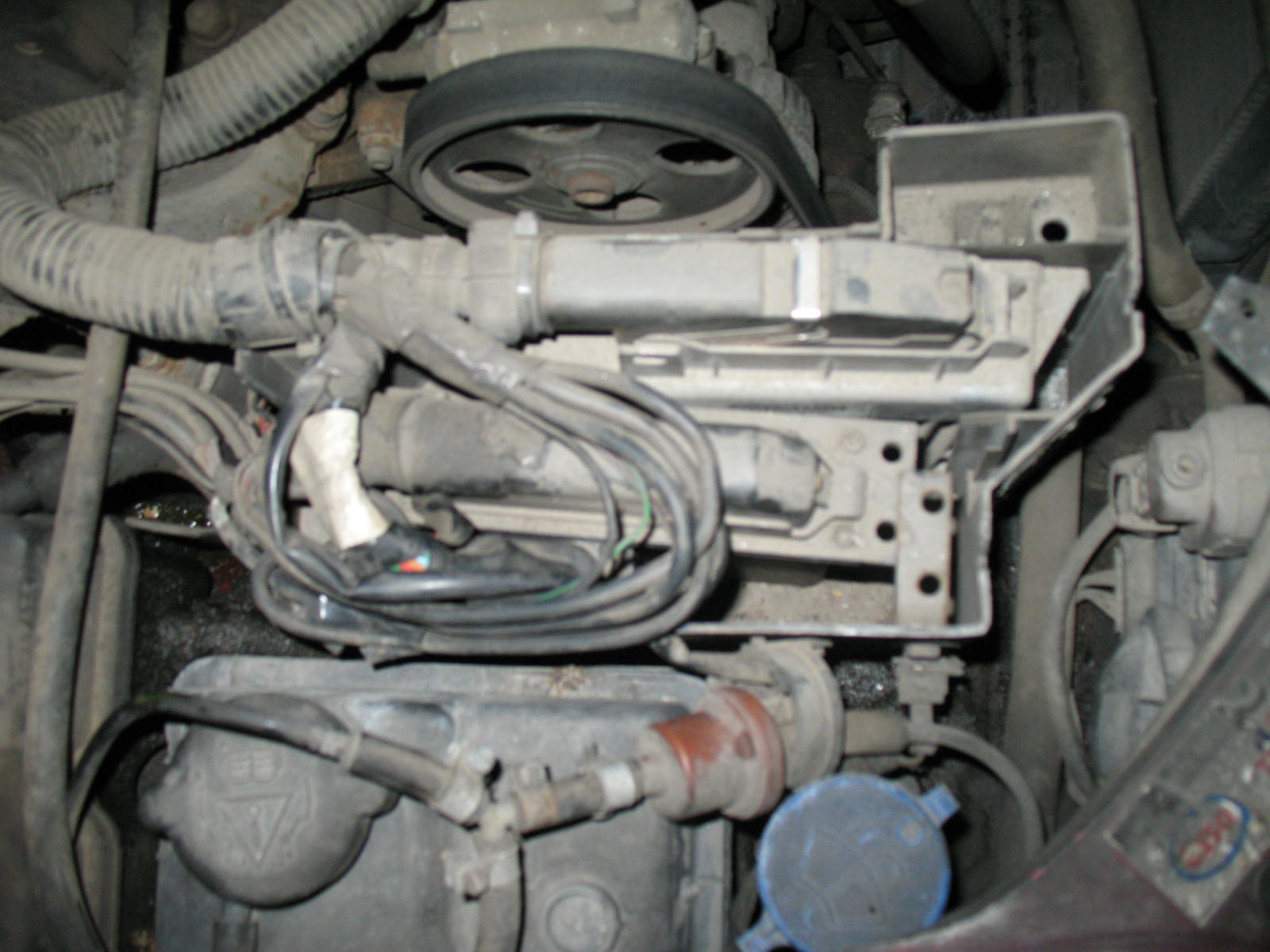

vaskee
vaskee's picture
Ne znam, u autodati pokazuje za 1.8 16V i Bosch i Sagem... Gledao sam na autu, ali nigde ne pise (mozda kad se skroz skine???). Evo nekih slika ako pomaze:

#31
energija
energija's picture
Bosch LH se moze resetovatirelejom na opisani nacin.
Za Sagem ne znam.
