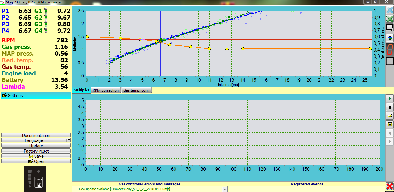

Podigao sam ručno mnozilac sa 1.4 na 1.5 u prvom delu nakon toga vozio i kriva se napred podigla gore spustila pa sam morao korigovati krivu u drugom delu, sad izgleda kao na slici. Situacija je da sa klimom nema problema, ali potrosnja je lepo skocila, posle par rezervoara reću stanje, ali posle prve je sa 7.2 otislo na skoro 9 ha ha, ali uzecu sa rezervom da je radio nekoliko puta u leru dok sam ovo radio.

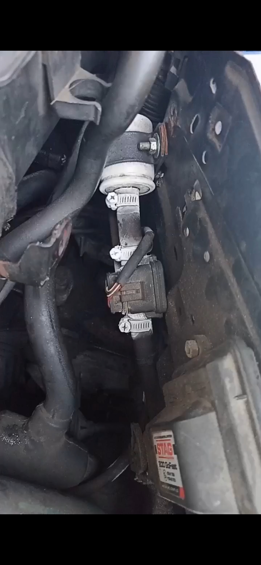

Danas mi se desio peh , kad nisam uspeo eto, i kad sam otvorio haubu imo sam šta da vidim. Osećao se plin, crevo koje je blizu motora je od silog pokušavanja paljenja od plina pobelelo i bilo je i malo magle od plina
Da li sam sjebao sistem za plin,creva, da li sam sebi napravio veći problem mego što sam ga imao ...itd

Ma nisi nista zeznuo, opusteno. Ovde se desilo da je od duzeg verglanja doslo do zamrzavanja isparivaca i filtera gasne faze plina, jer je isparivac bio hladan a naglo prevodjenje tecne u gasovitu fazu se ponasa kao freon u klima uredjaju, povlaci ogromnu kolicinu toplote i zamrzava. Nista opasno i nista strasno. Nije bas najzdravije da membrane u isparivacu cesto zamrzavaju, pa ako bas moras paliti na plin, dobro je isparivac prije paljenja politi vrucom vodom, ne bas klucalom, da se zagrije koliko toliko dok ne upali i grijanje ne preuzme rashladna tecnost iz sistema.. Svakako je bolje zvog same dugovjecnosti membrana na isparivacu da se prvo pali na benzin, ali kad se pogleda cijena membrana koja je oko 800 do 1200 dinara, i one nisu zlata vrijedne sad da se uzrujava oko toga.
