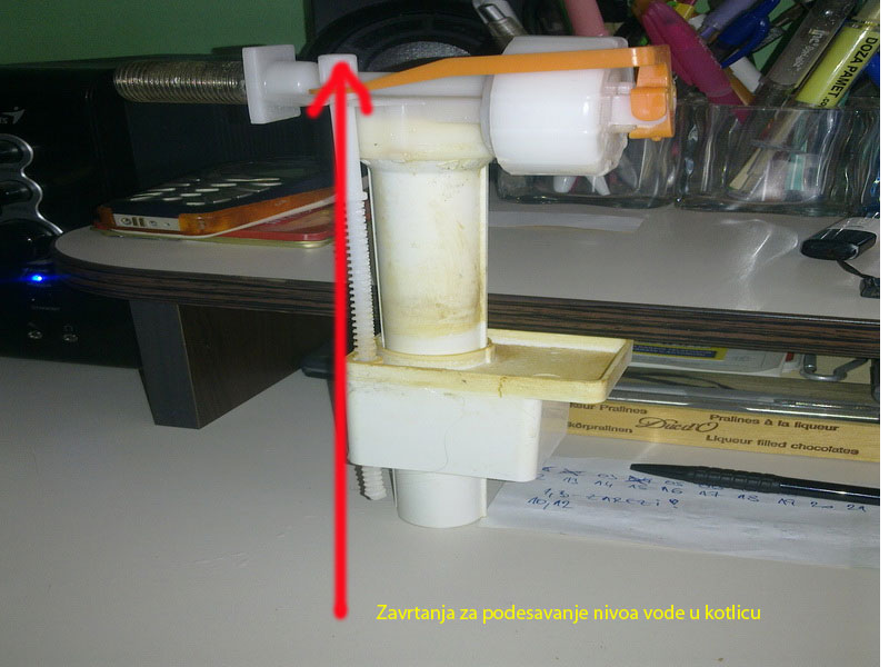

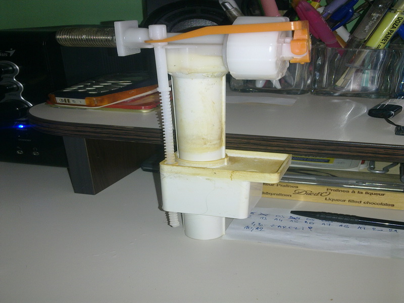

Pozdrav , evo krace price , a ko joj nije mesto molim admina za pomoc
A prica je
Oko 7, dana bezuspesno sam regulisao visinu vode u vodokotlicu , da ne preliva , ali prelivao je.Nakon celokupne demontaze pronasao sam ispod membrane ventila za pustanje vode sitne komade rdje ( metalne vodovodne cevi).Ti komadici sprecavali su membranu da zatvori dovod.Sustina price , rasklopiti ventil na polugi plovka i ocistiti.
Ventil se inace odvija (sve plasticno) sa posude ,a li pre toga znate , zatvorite vodu na ventilu ,Pre odvijanja skinite vodeno crevo za dovod
vode iy instalacije.Detalji nisu potrebni jer je ventil veoma jednostavan,
Pri ponovnoj montazi obratite paznju da Vam navoji nisu osteceni , a ako jesu stavite par namotaja teflon trake , uspesno dihtuje spojeve.
Pozdrav i sretno
