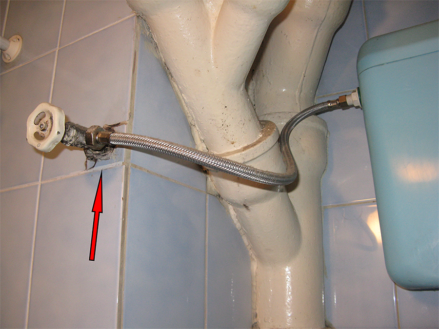

Prilikom punjenja kazanceta cuje se ovakav pisak ?
https://youtu.be/HIy19YZGI_c
Mislio sam da je u pitanju plovak ili nesto drugo u kazancetu , ali posle pazljivijeg slusanja primetio sam da dolazi iz pravca dovodnog creva i ventila?
http://www.samsvojmajstor.com/portal/sites/default/files/img_7146.jpg
Ako moze pomoc , radi se o zgradi , pa komsije iznad i ispod cuju i pitaju o cemu se radi

Пошто је неки прастари вентил
#99
Пошто је неки прастари вентил на фотографији, зрео је за замену.
