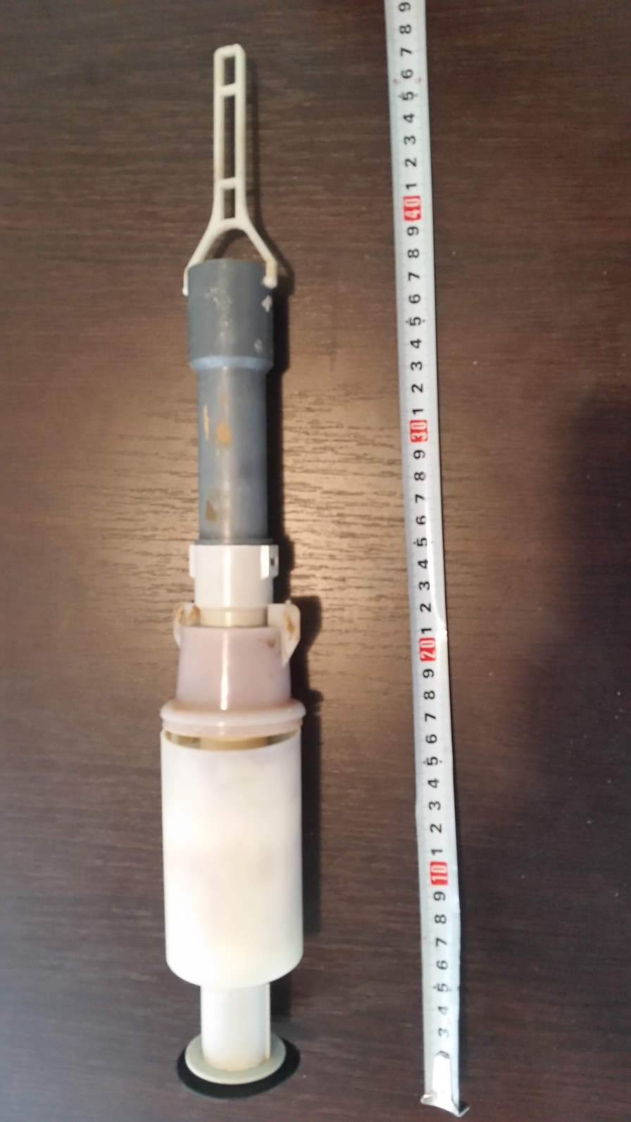

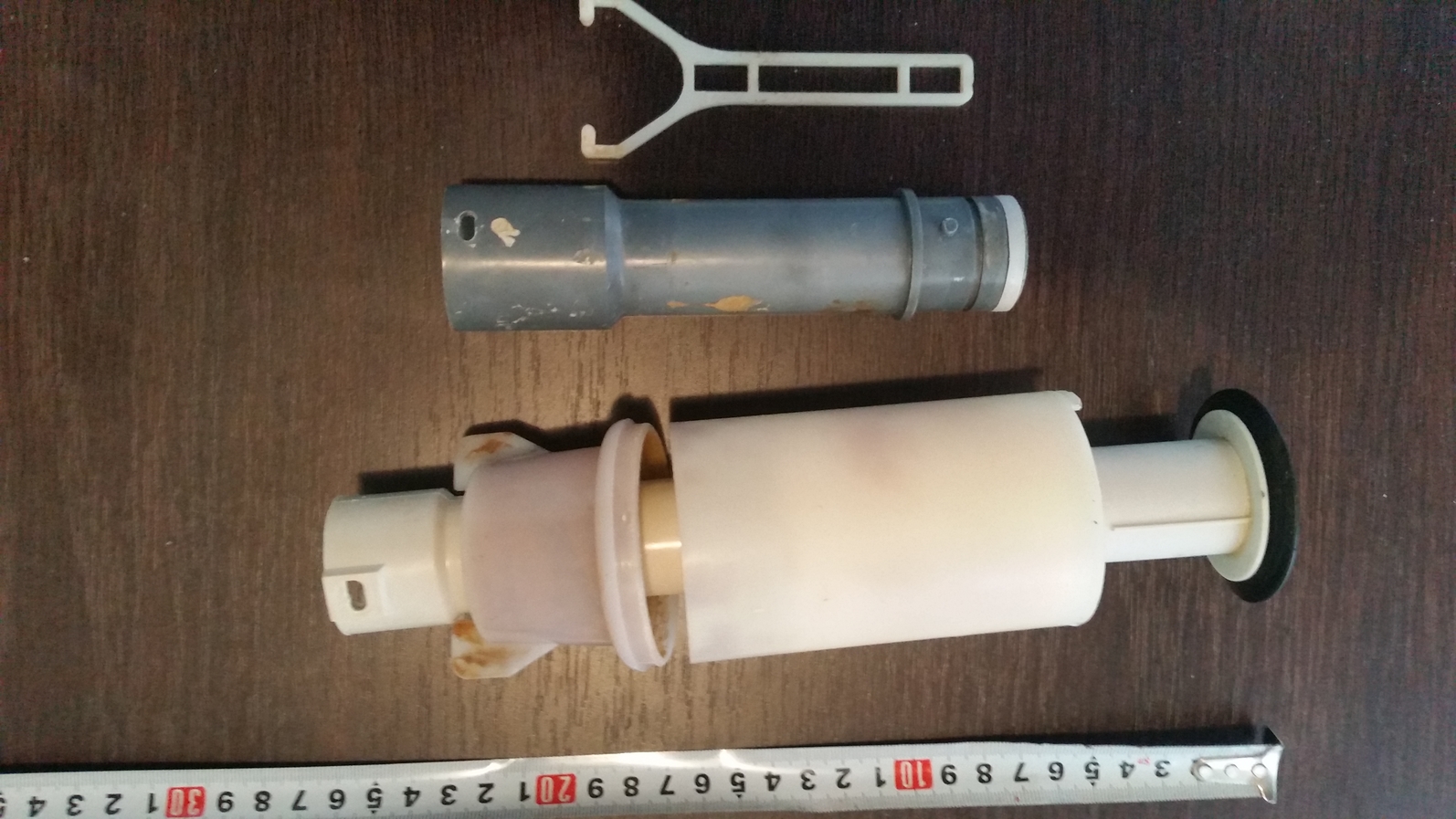

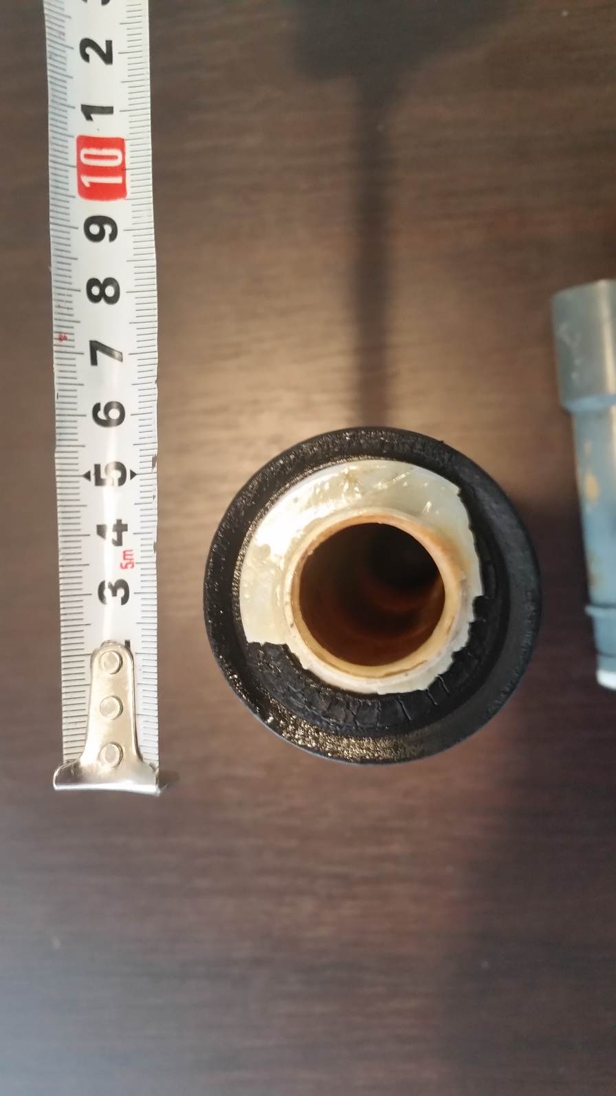

Imam problem sa zvonom. Curi
#124
Nubi
Nubi's picture
Registrovan dana: 03/06/2019
Imam problem sa zvonom. Curi voda, otvorio, izvadio, gumica je propala a jedan deo plastike se polomio. Vidi se na slici. Treba ga zameniti ocigledno ali gde da nadjem adekvatnu zamenu i da li je to moguce? Vodokotlic je ugradni "EMO Tajfun" ugradjen krajem 80-ih ako se ne varam, otvor vodokotlica je uzan (28x12cm) pa bi zvono moralo da bude podesavajuce (teleskop) ili da moze da se rastavi, ne znam. Moze li se naci zamena, sta vi preporucujete da pogledam? Nisam rad da obijam zid i menjam ceo vodokotlic.
