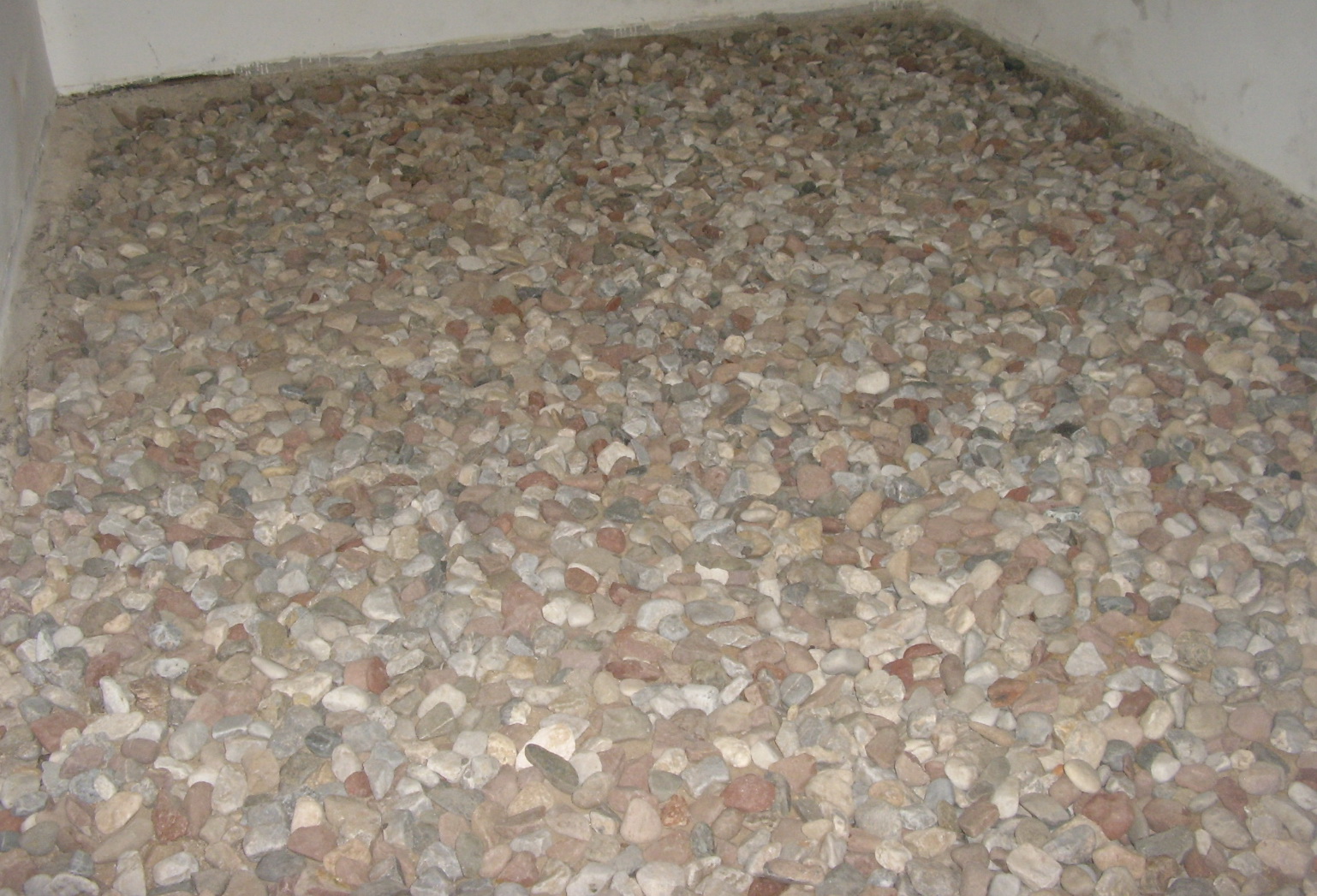

U sobi tampon sloj od 20 cm iberlaufa (kamen 3-4 cm u precniku), preko toga obicna folija da zadrzi beton pri betoniranju.

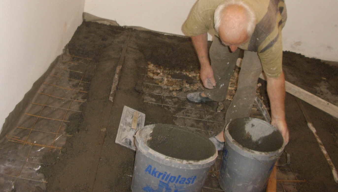

Beton urađen 7-8 cm sa armaturom i u visini je temelja i terpapira. Neko na ovom forumu je već postavio slicnu sliku i postavljam je ponovo jer je isti slucaj.
Sad imam problem - cime popuniti spoj između zida i betona da nema oduska odozdo?
