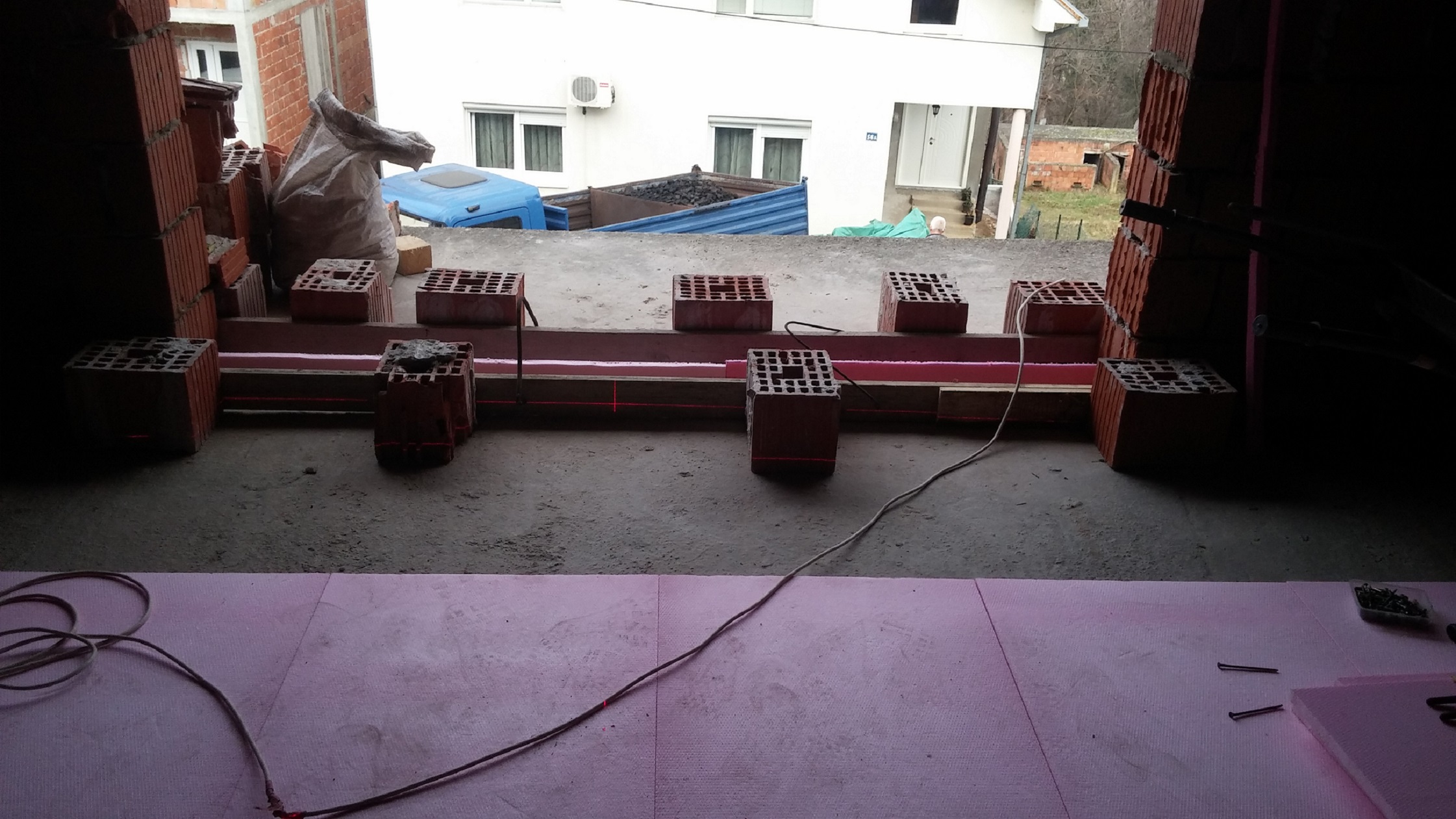

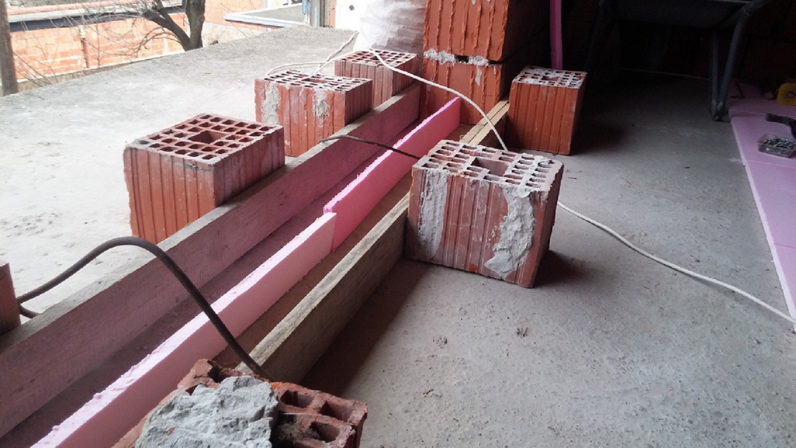

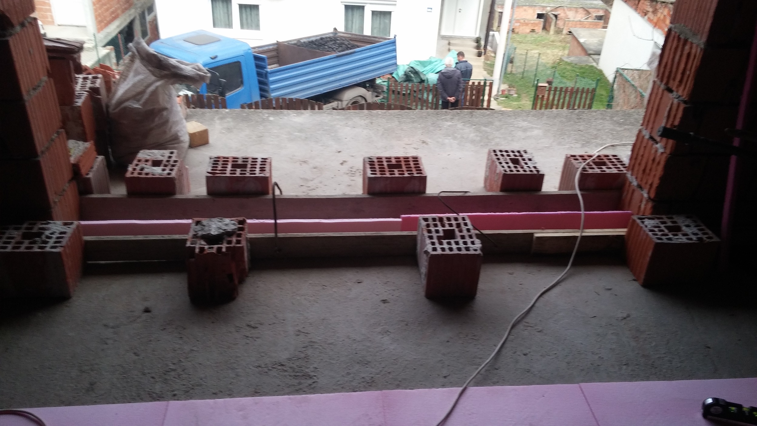

Uskoro treba da mi stigne stolarija, sa kojom dolaze i jedna klizna balkonska vrata, na preporuku coveka koji ce mi raditi kosuljicu hocu da uradim "betonski sendvic" sa termo prkidom ispod tih kliznih vrata, tj zub od 9cm, pa mi treba par saveta kako to da izvedem u smislu, da li armirati i na koji nacin, koji beton da stavim (sljunak/pesak+cement), da li ima potrebe staviti aditiv (mrazol svakako moram) i ako sam nesto propustio. Laik sam u ovome pa bi savet dobrodosao.
Pre nego sam nasao ovu temu, otvorio sam novu http://www.samsvojmajstor.com/portal/forums/uradi-sam/sam-svoj-majstor/b... [19] gde sam dobio jedan savet, da onako kako je trenutno postavljeno nije dobro, jer i dalje postoji termicki most, ako neko moze malo da mi to pojasni, jer izgleda da mi je tema utihnula?
Evo slika i u ovom postu, kako to izgleda za sada.

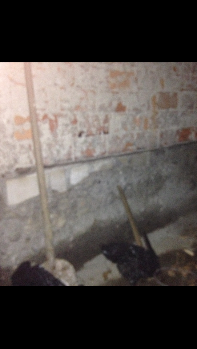

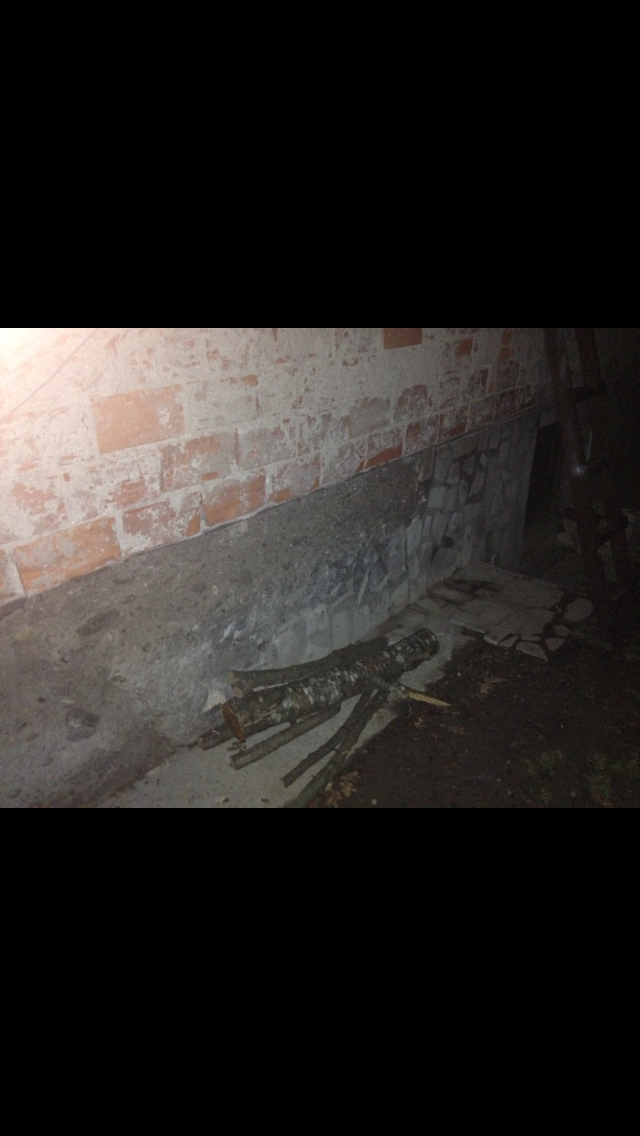

Kao prvo sve da vas pozdravim , prvi sam put ovdje na ovom forumu i citam vas i vidim da ima dosta strucnih osoba . Vidim da je tema vezana za betoniranje. Planiram na proljece malo adaptirati kucu medjutim problem su mi temelji inace je prizemna kuca tu oko 10 sa 9 posjeduje i podrum u cetvrtini kuce koji je ukopan u zemlju oko jedan metar . U kuci dugi niz godina niko nije zivjeo . To mi je kuca od oca . Radjena neke 82g cvrsta je gradnja bez ploce . Naime moj problem je sto je bio po cokleti onaj arandjelocki kamen izljepljen ja to prije nisam ni primjecivo al sad kad budu kise na par mjesta se oslika fleka od vode. Ja sam to rjesio odvaliti kad sam poceo odvaljivati beton je bio toliko vlazan da se samo rasipa evo vec dva mjeseca ima kako sam to odvalio i beton se osusio al je i dalje porozan i kruni se. Osim na djelu gdje je podrum tu je beton cvrst i suv i van a i u samom podrumu . Majstori mi predlazu da se opsaluje okaca armaturom i zalije beton. Ne znam ima li ko kakvo rjesenje i ideju
Писано је већ на форуму о тој идеји да се споља постављају темељи око куће и одговор зналца је био да је то узалудан посао и бачен новац.. Треба ту кућу да прегледа стручна особа и да се види да ли има смисла парцијално подзиђивање и бетонирање или је јефтиније срушити и правити ново како треба. Осим тога која фотографија не би била на одмет да људи који имају искуства и знања погледају и дају неки предлог.
Pa nisam mogao bas citav forum procitati a i slabo se snalazim gdje kako naci a mislim da niciji problem nije isti a i doso sam ovdje da cujem rjec strucnjaka i ljudi koji su imali isti il slican problem . Znaci podbetoniranje otpada . A slike cu uslikati i saljem pa molim sve koji su imali il imaju slicno iskustvo nek pisu ako sam promasio post ja se izvinjavam zaista
Prva slika je gdje je podrum i tu je ok druga slika je iznad kuce na cosku
Лако је пронаћи жељену тему уз помоћ претраживача, не мора се читати све на форуму. Претраживач је на насловној страни.
nasao sam i citao malo alme znam
Dal je to rjesenje i za mene
