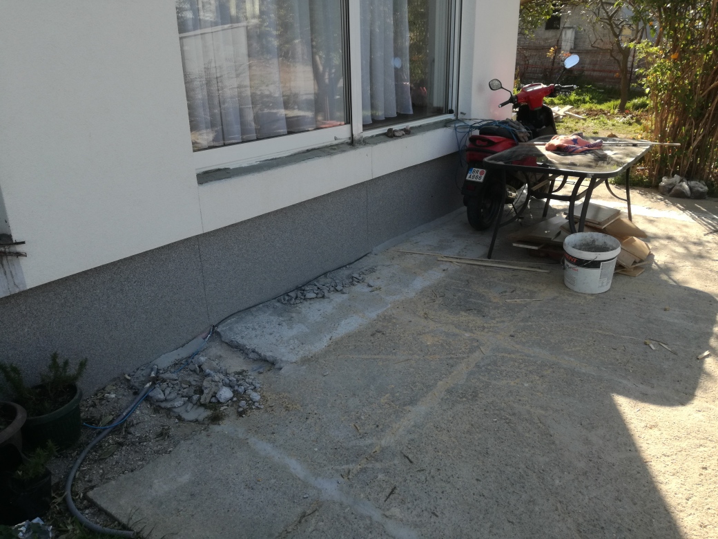

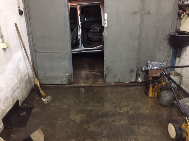

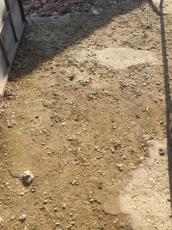

Ako moze mala pomoc bio bih zahvalan posto mi je hitno, a trazio sam konkretno slucaj slican mom ali nisam nasao.

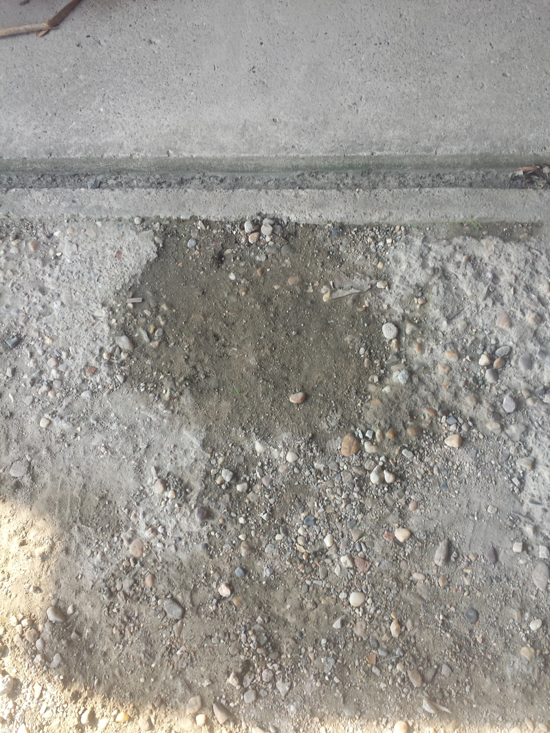

Naime pre nekoliko dana sam hteo da radim plocice u letnjoj kuhinji, zgrada zidana pre 25 godina, na brzinu uradjena od betonskih blokova, jedan deo sluzi kao garaza, jedan kao letnja kuhinja i jedan kao spajz. U letnjoj kuhinji je bio topli pod, ispod beton. Kad smo to skinuli dok smo raspremali videli smo da je beton ispucao i da na jednom mestu bukvalno krcka kad se prelazi, nisam hteo da radim na to plocice vec odlucim da betoniram nanovo. Elem sta se desi, izlupam ja taj prvi sloj koji je pretpostavljam neka kosuljica, debljine nekih 4 cm. Izbacim sut, ispod neki stari beton verovatno kad je zgrada napravljena, izlupam i njega hiltijem. Nema armature nema nicega. Ispod je neki sljunak, i ostalo je izmrvljeni beton sitno sto nisam izbacio . Ono sta me buni je sledece. Nema nikakve hidroizolacije u zidovima niti u podu. Vidi se u coskovima kako blokovi lezu na coklo.Kao da su juce stavljeni. Obio sam malter od cokla na gore nekih 15 cm, jer je neko zadnji put betonirao kosuljicu do maltera, i malter je bio zarobljen u toj betonskoj kosuljici.
Plan mi je da tu prostoriju nanovo izbetoniram, da stavim armaturu, e sad glavna zackoljica. Tu nikakve hidroizolacije nema,
Postoji li neka mogucnost sa moje strane da uradim nesto a da ne secem zidove. Znam iscitao sam skoro sve sto su strucna lica pisala u vezi toga, da mora da bude spojena hidroziolacija u zidu sa onom u podu. Meni ova prostorija od 4 sa 4 sluzi samo preko leta, da secem zidove ne mogu, jel mogu da uradim nesto da mi bar savest bude mirna, da uradim sta se moze, da ne betoniram samo bezveze novu plocu. Majstor klasika, kaze samo najlon i preko beton. Opet napominjem, tu vlage nije bilo da se dize po zidovima, kako bez hidroizolacije stvarno ne znam. ako neko ima predlog sta i kako da uradim bio bih vrlo zahvalan. Nije mi problem finansijska strana, vec mi ta prostorija treba do slave, a sad je unutra haos, makar da je izbetoniram da moze da se koristi.Hvala unapred i izvinite na opsirnom opisu, gradjevinarstvo mi nije jaca strana pa se nadam da cete mi pomoci.
