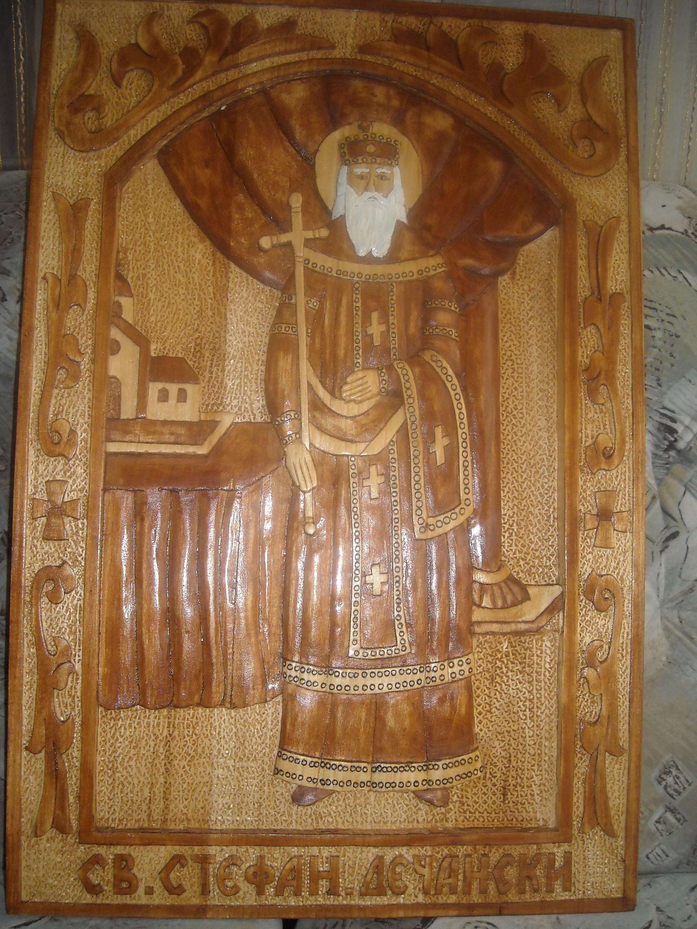

da li neko moze objasniti kako da umjesto laka predjem uljem ili vec kako ide, jer mi je puno ljepse izgelada ulje nego ovaj lak
evo jos koja slika
pa jednostavno premažeš uljem kad je gotov rad i ostaviš da se osuši pa ponavljaš premazivanje još par puta i između premaza treba glancati mekom krpom da počne da dobija sjaj
već lakirano nema smisla premazivati uljem nije da ne može ali nema tog efekta
nisam ni mislio da premazujem sad preko laka, nego sledecu ikonu da premazujem uljem.Koje ulje trazim?
e sad su tu podeljena mišljenja svako se snalazi na svoj način
ja ga mažem lanenim uljem jer to mi najeftinije
neko pčelinjim voskom pomešano terpetinom pisano je o tome na forumu
ima i ulje za drvo sad već može iovde po većim gradovima da se nađe kako pišu članovi foruma
sad kakvo je tamo kod vas to samo ti možeš znati šta ima i gde da se kupi
ok, vidjecu ovih dana da odem vidjeti sta imaju.hvala peradetlic

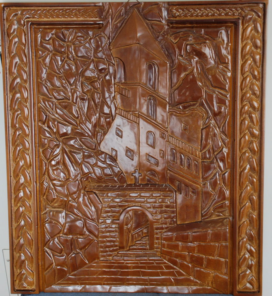

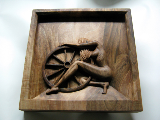

Molim vas, samo kritike...
Finisirano kombinacijom ulja i  voska (na toplo)
Da bi nesto imalo sjaj mora da odbija svetlost. A svetlost odbijaju uglacane stvare, tj. stvari koje su izuzetno glatke. Sto znaci da mi nesto imalo sjaj moras da ga poliras. A za poliranje je potrebno dosta truda i strpljenja. Npr. osmirglaj smirglom do granulacije od 1600 pa navise a uz to ispliraj nekom pastom za poliranje pa onda dobro kozom utrljavaj ulje ponovo i ponovo i mozes dobiti visoki sjaj i to onaj fini a ne plasticni od laka. A sad ti sam prema ukusu oceni koji sjaj zelis i kada budes zadovoljan tu se zaustavi. Ja sam sve vise protiv laka  tako da to ne savetujem nikome.
Neznam kakva su to ulja koja si naveo tj. nisam ih koristio mozda nisu dovoljno kvalitetna ali pre bih rekao da ti nisi dovoljno radio na finisu i zato ti je mat.

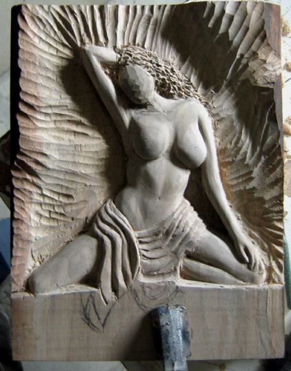

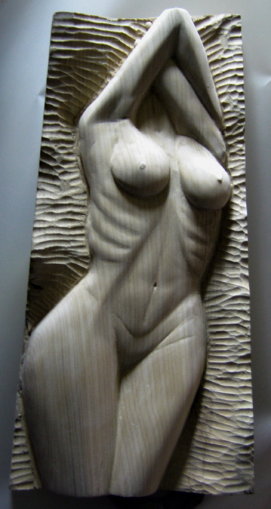

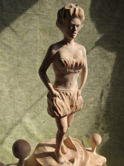

Ajd da osvezim temu.... cisto da vas malo razdrmam
He he svaka čast, nadam se samo da nije rađena 'nako iz glave već da je neka modelsisica pozirala
Vidi se da čovjek ima veliko iskustvo sa grudima
Imam utisak ako pomjeriš,da će se zatresti
auuuuuu što se celode zagledao odma triplirao post
Samo zapocinjem... nisata ne zavrsavam... tako vam je to kad vam inspiracija navire
Lako je to napraviti pored tako dobrih manekenki.  Zato i ne stiže da završi posao, nikakvo čudo, bilo čudno da nastavi da delje drvo.
Woolf sve si bolji i bolji, sve pohvale. Svidjaju mi se i fotografije koje radis, ja bas nemam vremena da se pozabavim svojih aparatom i da naucim da bolje slikam svoja dela. A mozda je ovako i bolje jer su uzivo, kazu svi, jos lepsa. Evo jos nekih dela. Nadam se da cemo probuditi ljude da malo rade.Naravno ni ona nisu zavrsena kao i woolf-ova ali nadam se uskoro da ce biti.
Wow coece taleksandrija... izuzetno, mastovito, kreativno.... prve i prave reci koje sam nasao da kazem...
Jos jednom coek  objasnjava zasto je najbolji duborezac na celom forumu...... kako se samo poigrava sa drvetom..... neverovatno!
Posle ovoga mislim da ce dobra polovina ljudi napustiti duborezacke vode, ipak nije to za svakog...

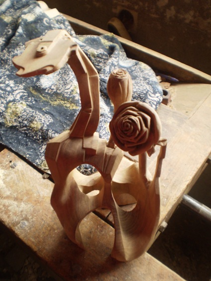

U kom drvetu je radjeno?
Hoce li biti neka nova izlozba uskoro i gde?

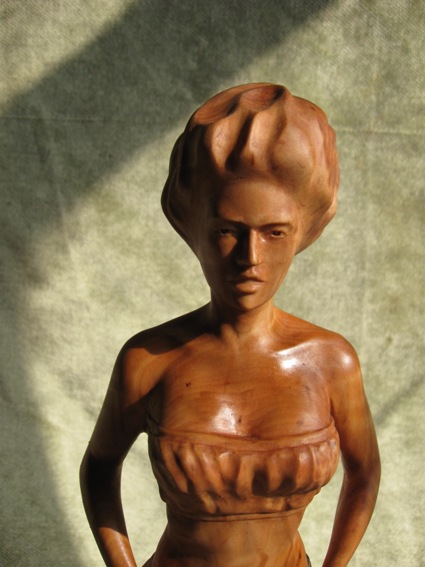

Hvala Woolf na prelepim recima. Ne znam, po meni nije ni ovo nesto posebno, jer nemam vremena da se posvetim duborezu u potpunosti. Nadam se da cu u bliskoj buducnosti vise raditi ono sto volim.
Sto se tice napustanja, ja sam misljenja da ce ovo imati kontra efekat i da ce mnogi uzeti nozic u ruke.
Ova skulptura sa ruzom je radjena u bagremu i to je nesto sto sam najteze radio do sada, kada  je u pitanju struktura drveta. Kao keramika je, neverovatno tesko za obradu, pogotovu za ovako tanke i osetljive detalje.
Ova druga devojka je u sirovoj kruski. Namerno sam izabrao sirovo parce da vidim kako cu uspeti da ga obradim. I ako pukne negde nece mi smetati. Ko radi sa drvetom mora da se navikava na cudi drveta.
Za sada nemam najava za neku samostalnu izlozbu, ali moze se desiti da  neke radove izlozim u okviru neke grupne izlozbe.
Ako neko ima pitanja u vezi sa drvetom neka slobodno pita, rado cu podeliti svoja znanja sa drugima.Pozdrav.

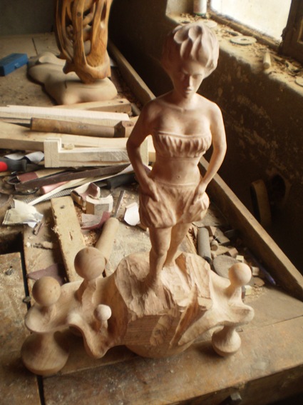

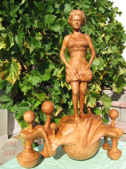

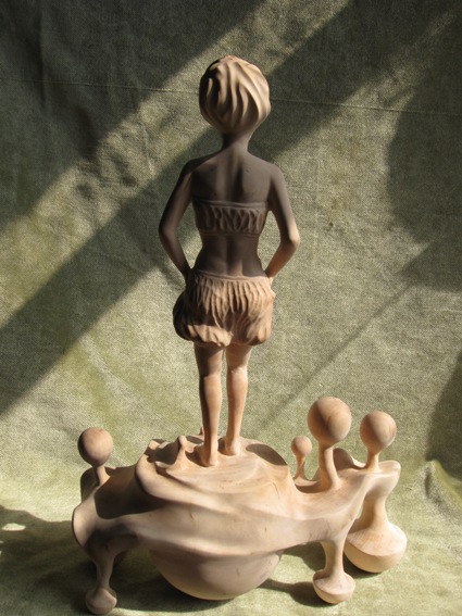

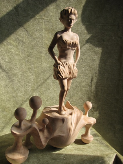

Izgleda da su svi na raspustu. Evo i ja sam ukrao malo vremena pa poradio na skulpturi. Ovo su slike pre i posle uljanja. Ovo je tek prva ruka ulja, a slikano je desetak minuta posle nanosenja. Sto znaci da jos uvek drvo nije upilo i tek treba utrljavati. Treba stavljati ulje dok god drvo upija. Skulptura je dosta mala a ja nemam bas odgovarajuci alat za sitne detalje, ali posluzila je za vezbu. Nisam bas zadovoljan kako je ispala tako da se nisam bavio detaljnim smirglanjem. Ako ima nekih pitanja, slobodno pitajte.
Super  odradjeno....  fina zavrsna obrada, izuzetno autentican rad....  definitivno bih ovako nesto voleo imati u svom inventaru
