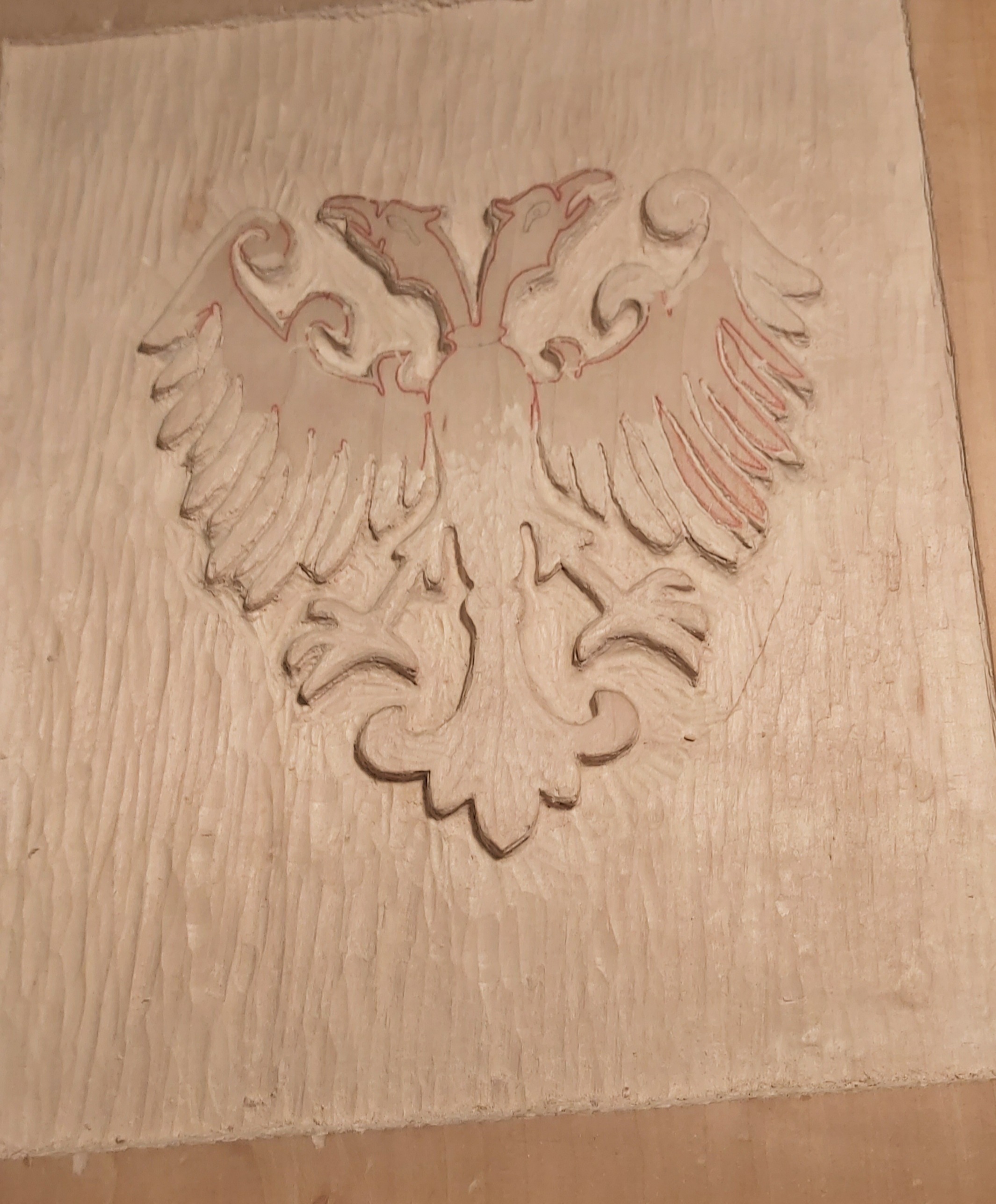

Evo vec par dana citam vase komentare i gledam vase radove pa reko i ja da se ukljucim.
Zainteresovalo me rezvarenje i duborez i vec par godina pokusavam da se usudim da pokusam da rezbarim nesto, pa je taj dan konacno dosao. Ovo je moj prvi duborez i molim vas da kritikujete oko cega bi trebalo da povedem racuna.
Moram peiznati da mi je za ovo trebalo malo duze vremena, ali to je zbog dleta. Koristim neka stara očeva, pa ako ovo sve prodje kako treba, kupicu nova.
Grb Nemanjića u dobrom pravcu ideš za prvi rad teraj ti to
Ja sam bezbojni sandolin mešao sa uljanim bojama i izgleda mi u redu.
