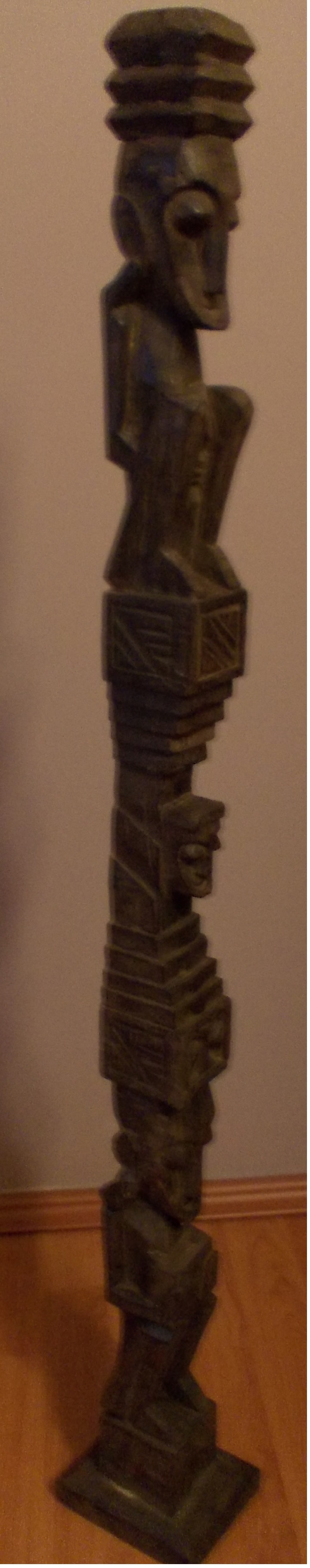

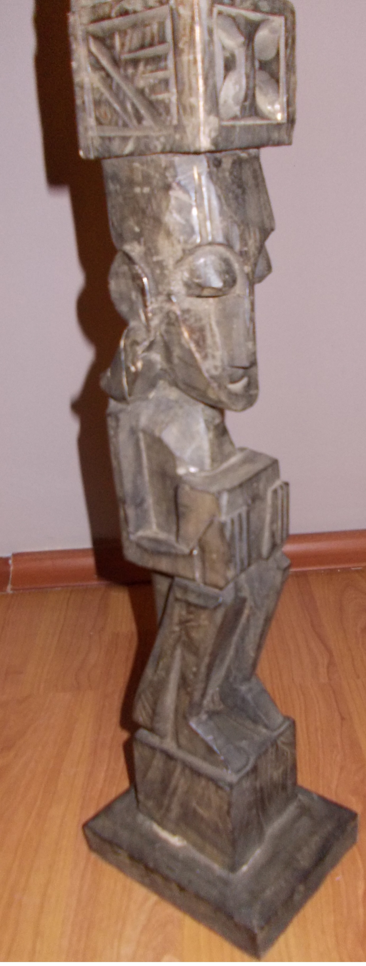

Pozdrav. Moze li mi neko reci kakva je ovo dvena figura ili sta vec. Nasao sam je i mnogo me zanima da li ima neko znacenje, gde je napravljena, bilo sta. Hvala unapred
suvenir iz afrike
radi se tamo u tkz. masovnoj proizvodnji za turiste i uglavnom nema neku veću vrednost
ima i vrednih komada iz afrike ali zato već treba stručnjak uglavnom predmeti koji su donešeni jako davno

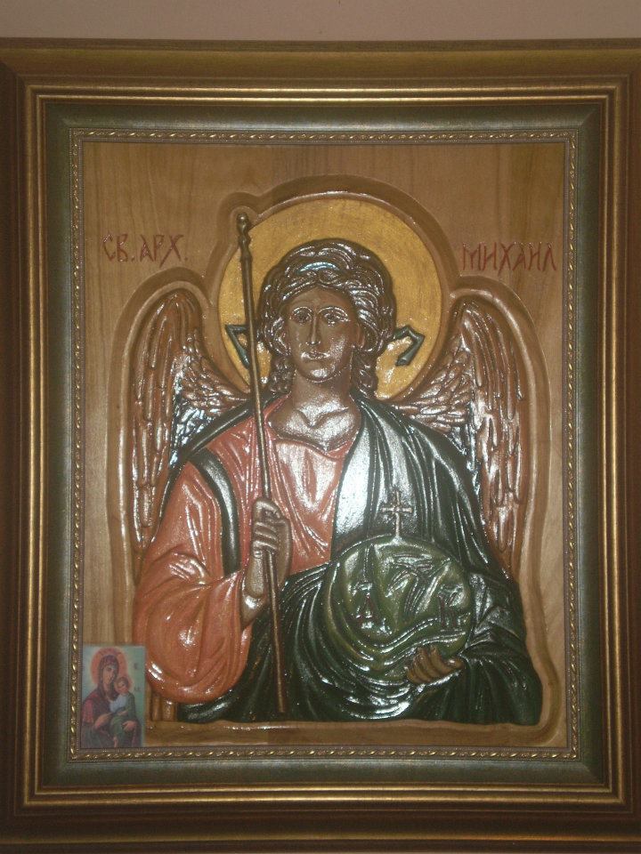

sta mislite o ovome,i da li u srbiji ma neko da odvoji 300 evra za ovaku ikonu?
dimenzije 40x60

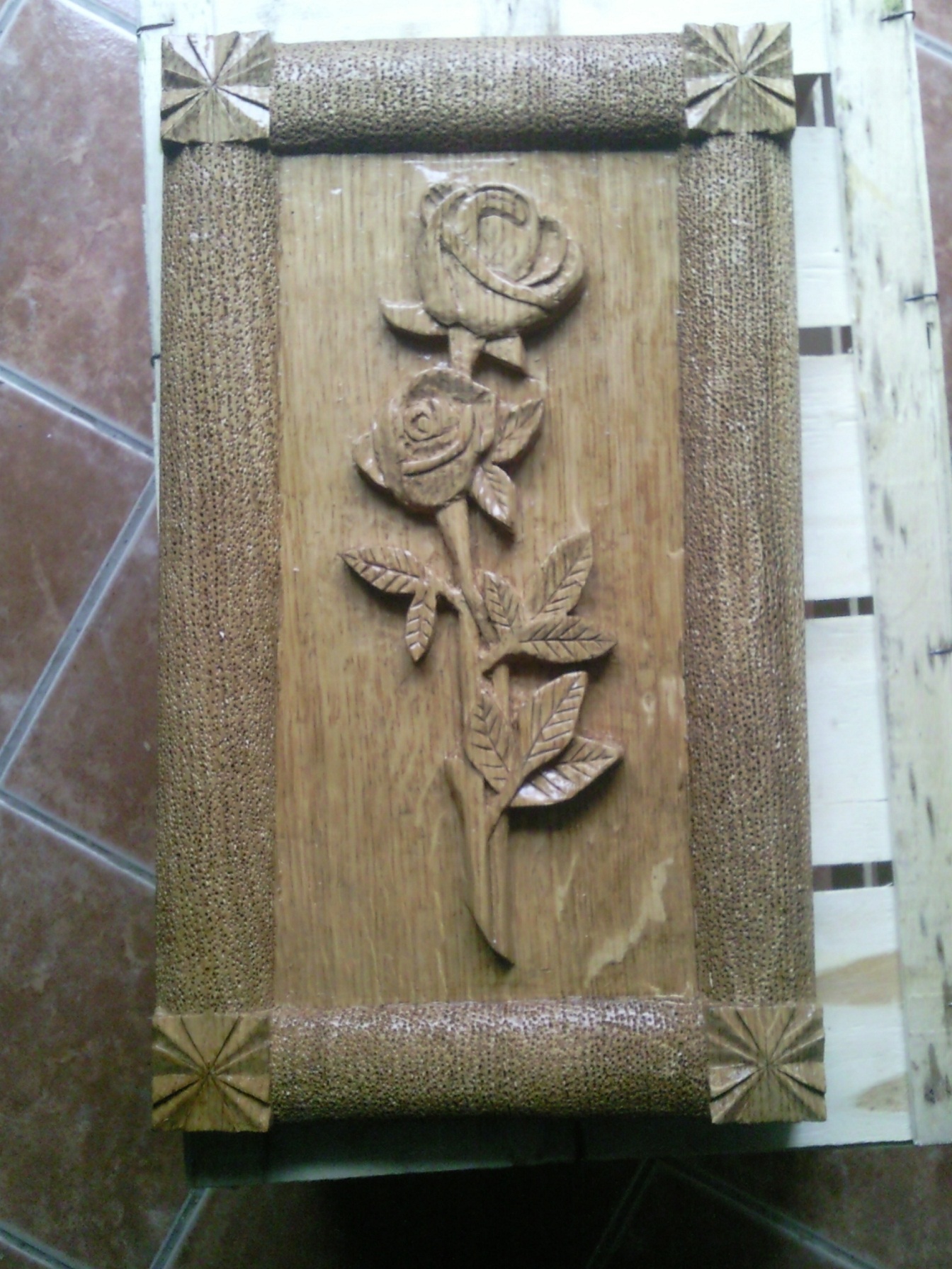

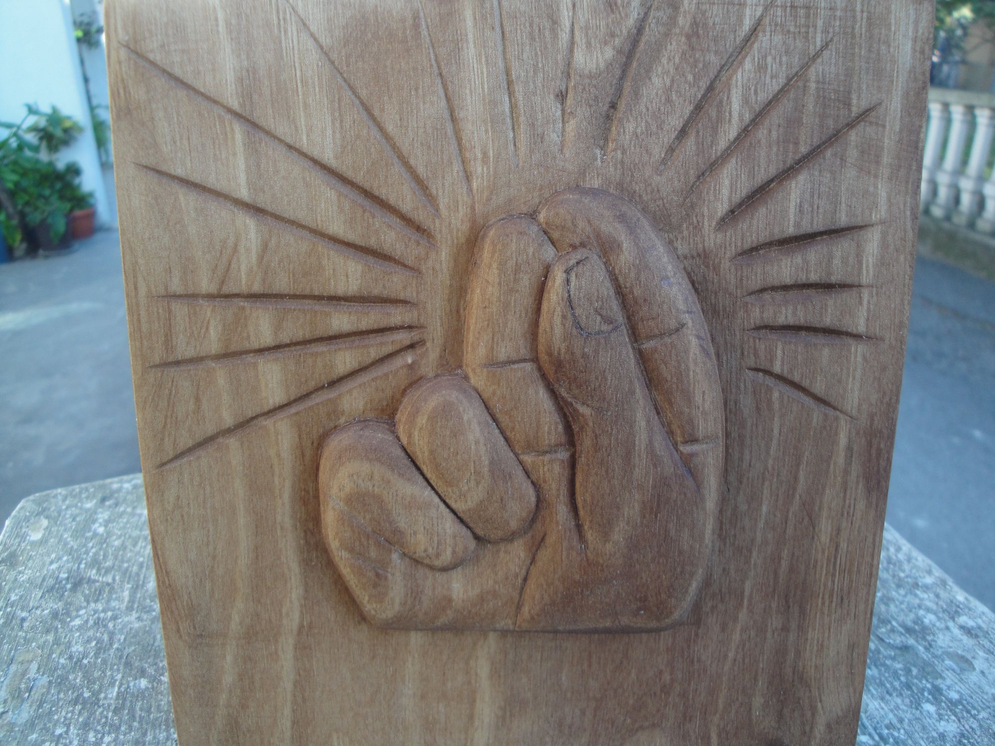

Evo posle duže vremena još jedan početnički rad...drugi po redu.Lijeni crnogorac
Orahovo drvo,premazan lanenim uljem.
""Ulje" je miks slikarskog lanenog ulja, terpentina (ja sam stavio uljni razredjivac, malo bolji) i firnajza na uljanoj bazi u omjeru 1:1:1. Omjer moze i da se mjenja, vise firnajza veca zastita, ali sporije susi, vise razredjivaca, treba vise ruku ali brze susi (mislim da je to puno bolje) itd."
Zar nije firnajz isto sto i laneno ulje????
A evo i jedna od preksinoć.....
ova interesantnija
Hvala.
Misliš zbog pozadine ili ???
više mi se sviđa nego ona sa prstima
