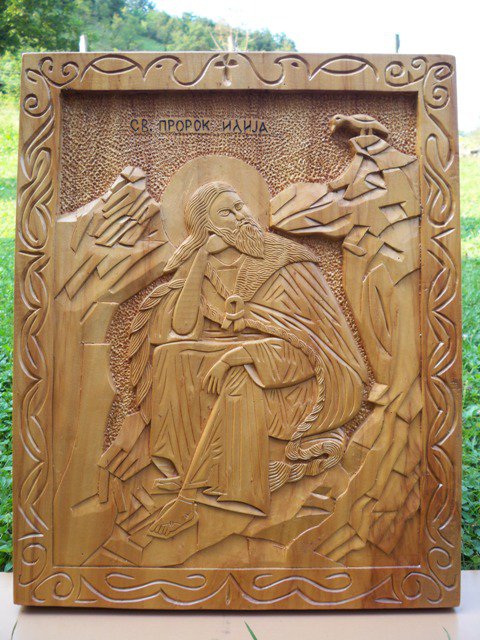

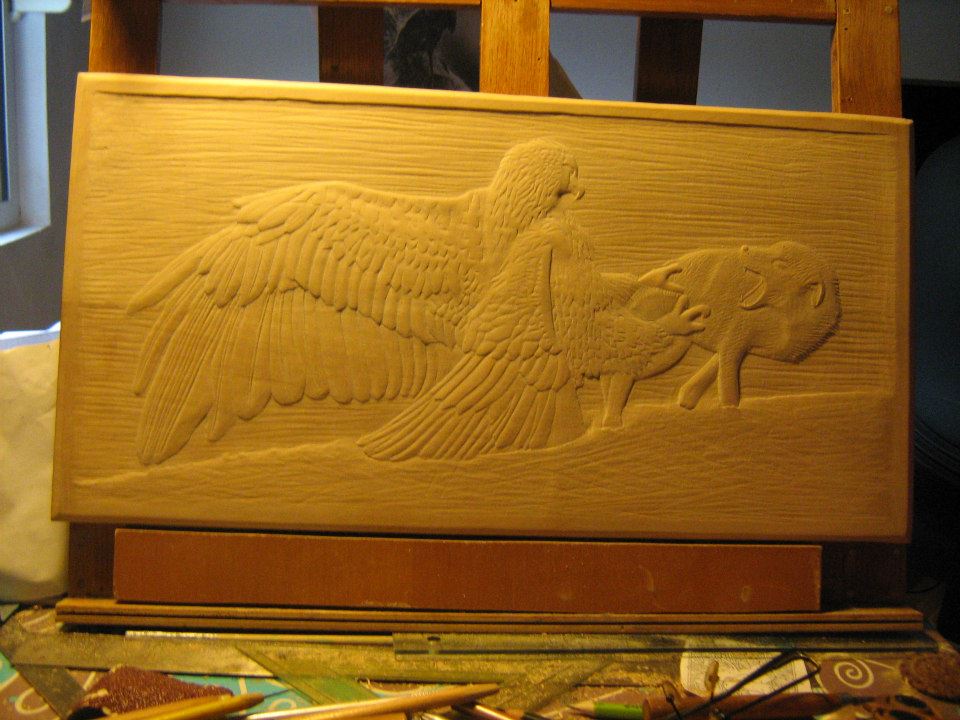

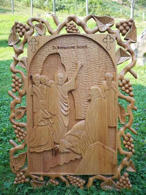

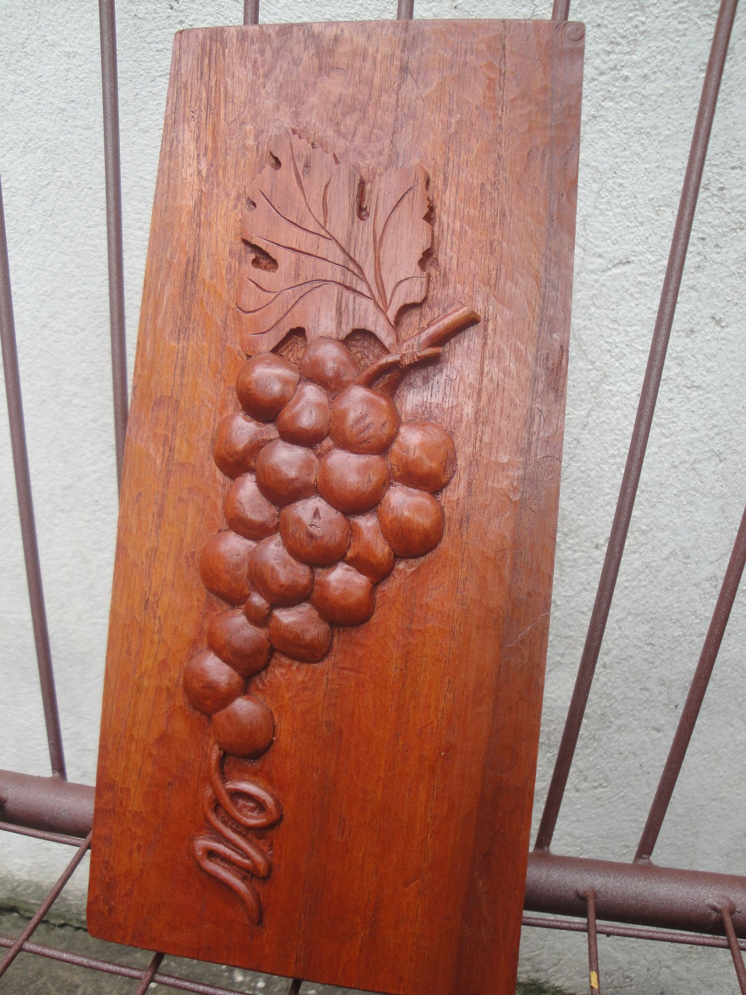

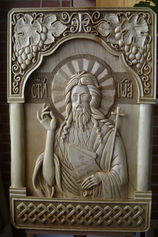

Evo i mojih nekoliko novih radova.

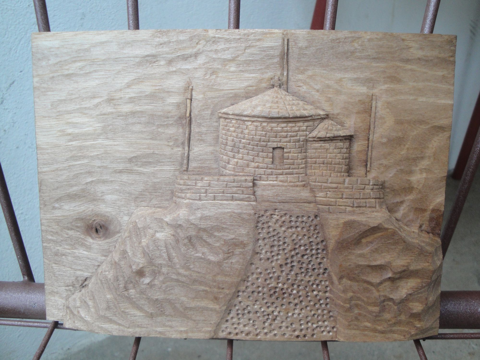

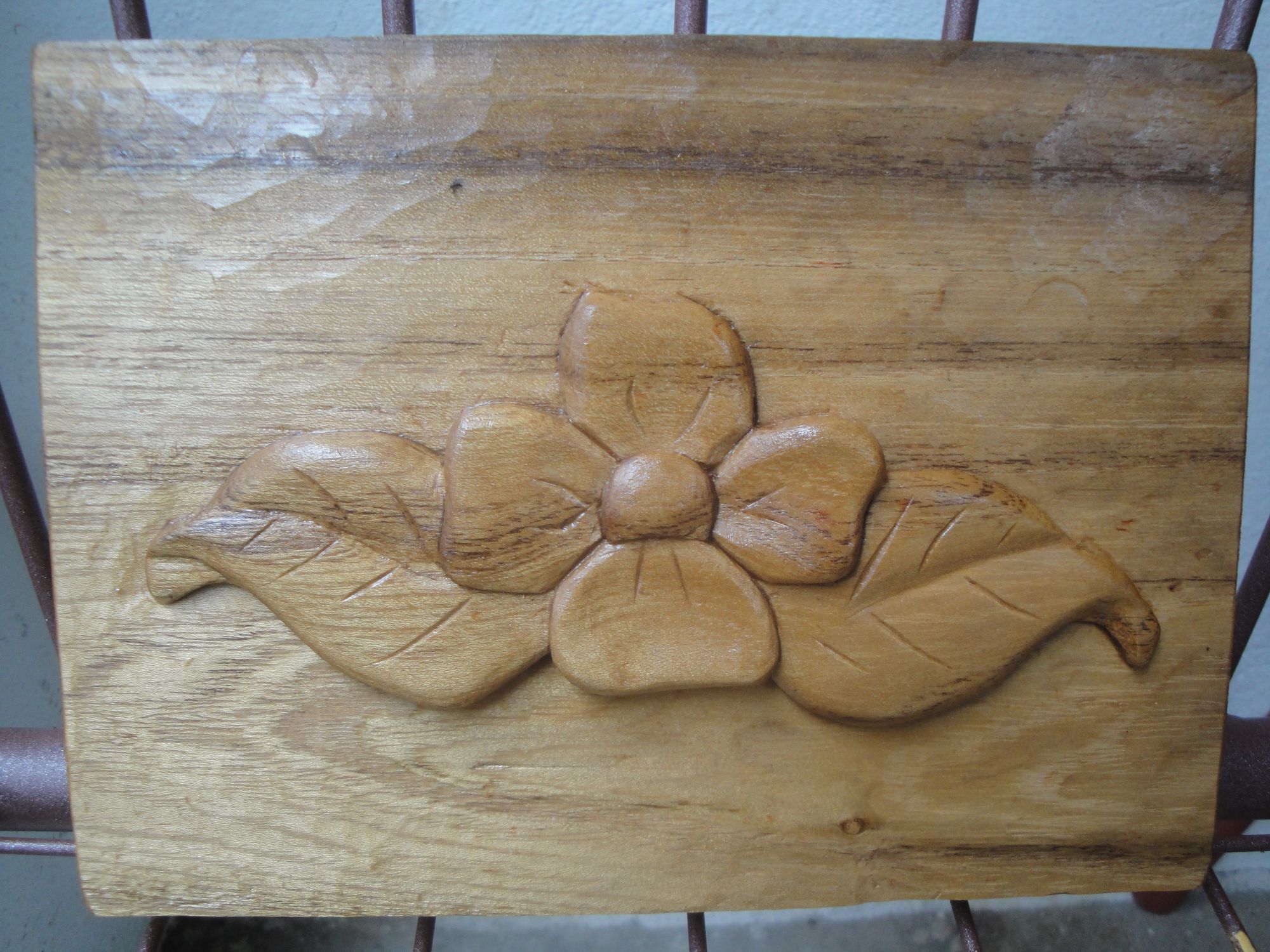

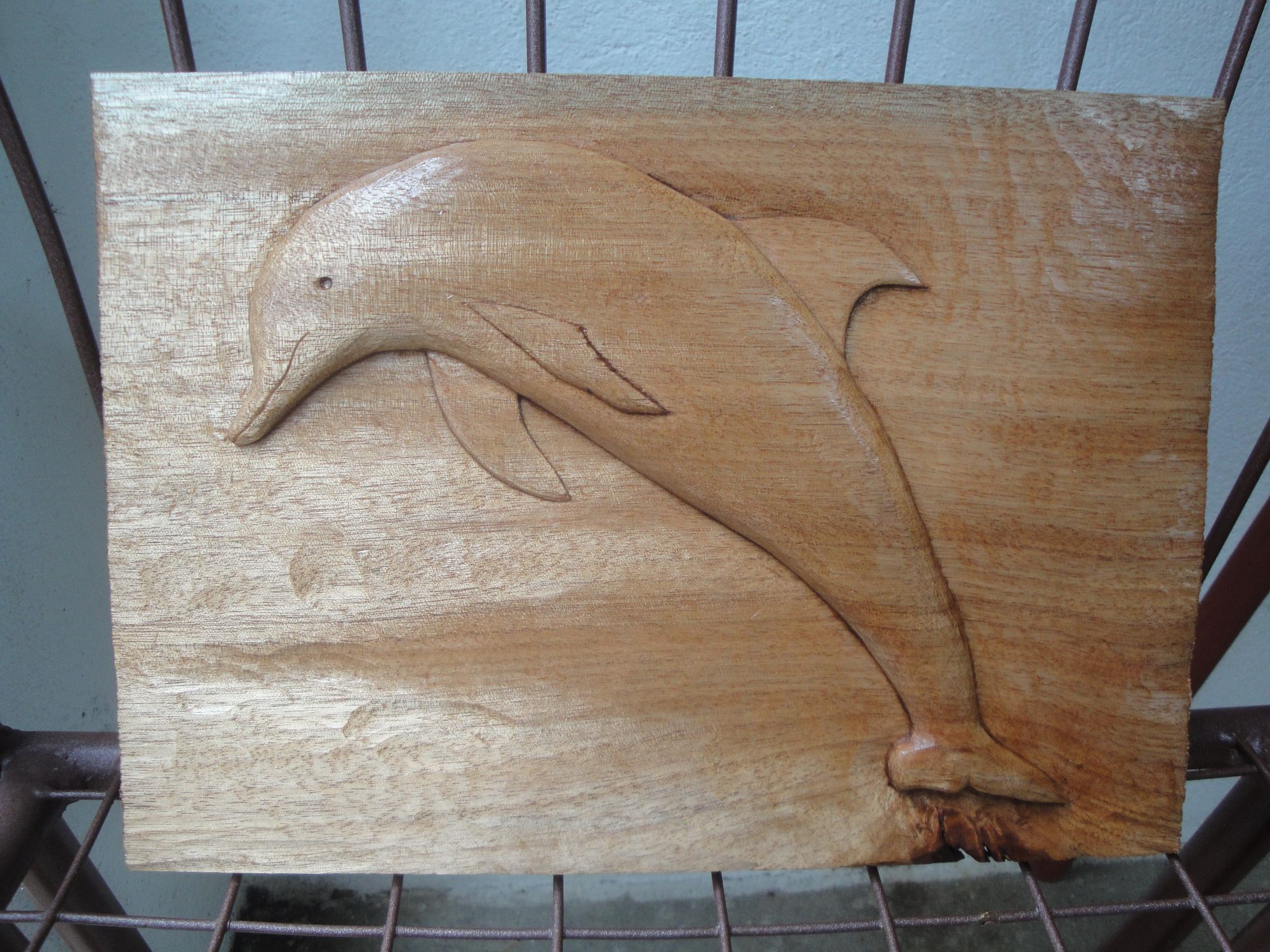

napokon moj prvi rad da čujem vaše mišljenje
Pozdrav svima! Prošlo je dosta vremena od našeg poslednjeg javljanja, ali nismo u medjuvremenu zabušavali (ja slikar i moj suprug duborezac). Dosta nam se toga izdešavalo na privatnom planu ali srecni što što smo opet u nekoj životnoj fazi kada možemo da se posvetimo umjetnosti. Moj suprug je završio prije par dana jedan rad, inače možda peti u životu! Gaji ogromnu ljubav prema duborezu i izgleda da je u meni vidio osobu sa kojommože da podijeli tu svoju ljubav, tako da smo dobili dva fanatika koji se svadjaju oko toga da li će on da teše ili ja da slikam, pošto neko mora da pazi našu nestašnu dječicu (sina 5 god. i ćerkicu 2). Podstičemo se međusobno ali nam zaista puno znači i svaki drugi podsticaj da nastavimo da stvaramo. U prilogu možete vidjeti sliku našeg (ja ga, normalno, prisvajam iako je moj muž autor) djela, a na ovom linku je prikazan i postupak lakiranja tj. uljiranja (niz fotokrafija povezanih da djeluje kao snimak) sa detaljima o radu: http://www.youtube.com/watch?v=rF7Nxey_nNI [195] .
lepo odrađeno

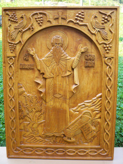

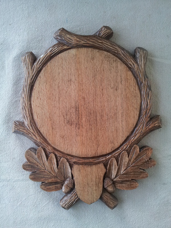

evo još jedan moj rad šta drugo očekivat od lovca

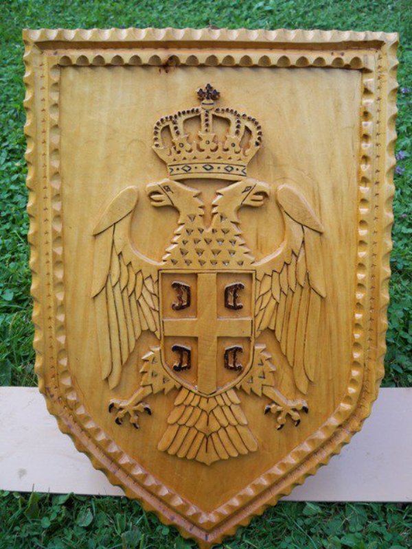

Evo dva rada radjena po narudzbini.
Dobri radovi svima.

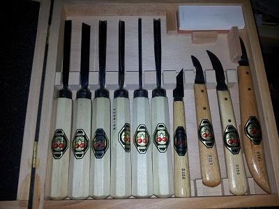

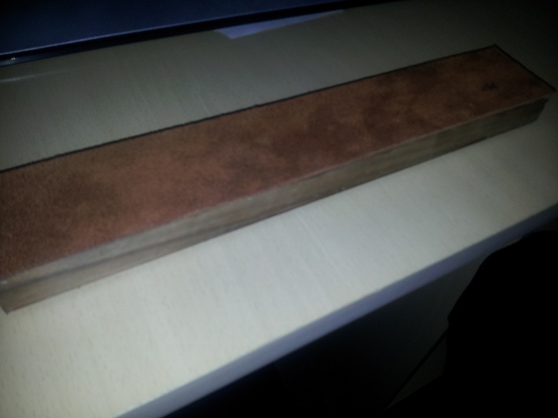

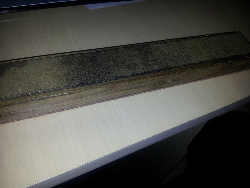

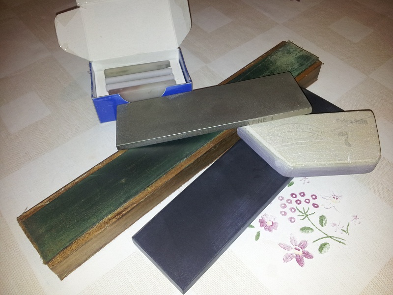

dali će ovo bit dobro za poliranje alata i šta se još koristi nekakva pasta ,gel ,krema ? da čujem nekoga iskusnijeg
Nevidim baš najbolje šta je na slikama, pretpostavljam neka koža. Ukoliko jeste to je jedno od boljih rešenja za poliranje. Ja koristim hrom-oksid pastu koju nanosim na kožni strop. Zelene je boje i kad je jednom kupiš koristiš je doživotno (bar se meni tako čini..kupio sam je u Merkuru u Novom Sadu i pakovanje je slovenačkog proizvođača u kartonskoj tubi..mislim da je oko 900 gr.). Mislim da takvu ili neku sličnu imaš da kupiš i po farbarama. Ono što će ti sigurno završiti posao je i Purol pasta i nju imaš da kupiš u bukvalno svakoj gvožđari, farbari i sl. E sad.. Ovo je moje mišljenje i ovo meni super završava posao oko poliranja oštrica. Primetio sam da po raznoraznim sajtovima nude svakakve abrazivne prahove i paste tako da su ti mogućnosti sada nepregledne. Ja sam izneo moje mišljenje o ova dve, gore navedena, proizvoda jer ih i sam koristim.
je koža je sa jedne strane tvrda od starog kaiša a sa druge neka mekana hrapava od čizama,neznam zašto mi slike ne učitava pa nemogu vidit .iz hrvatske sam moram vidit šta se tu prodaje pa bar znam šta ću tražit. drvo mi je struka ali nisam radio duborez osim ovi podloška za trofeje iz prijašnji postova a tu je i slika alata.koje granulacije bruseva za oštrenje koristite pogotovo zadnji prije poliranja ?
U zavisnosti od stanja oštrice (gledam da tokom rada često poliram sečivo i nedozvolim da se istupi) ja idem sledeće granulacije 400, 600, 800, 1200, 1500, 2000- ovo je kombinacija brusnih kamenova i vodene šmirgle i imam jedan sjajan belgijski kamen koji je oko 5000 granulacija.. Nakon toga kožni strop i hrom oksid na njemu, kao što sam i rekao..

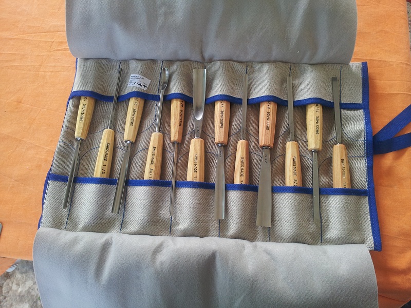

danas stigla nova garnitura ovo će bit šteta kad se istupi  a ja nestručan u oštrenju
gde si uzeo ovu novu garnituru i kolko te koštala
kad se istupi pošalji meni da ti naoštrim..
p.s. za povratak negarantujem!
iz hrvatske sam kod našeg distributera sam kupio za gotovinu 10 % popusta 1971 kn ili 260 eura jako puno ,imaju i garniture od 6,8,12,25 kom. i pojedinačno. isto se može još kupit kirshen garnitura i pojedinačno slika je na prijašnjen postu ,lux također.

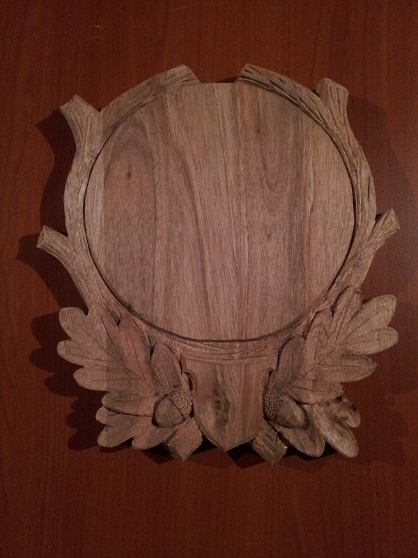

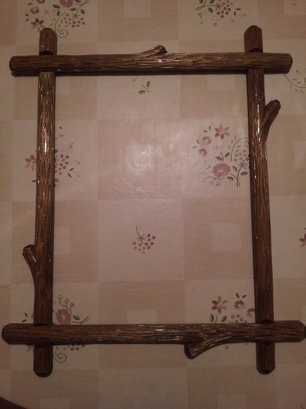

jedan okvir za lovačku diplomu
moje brusno kamenje

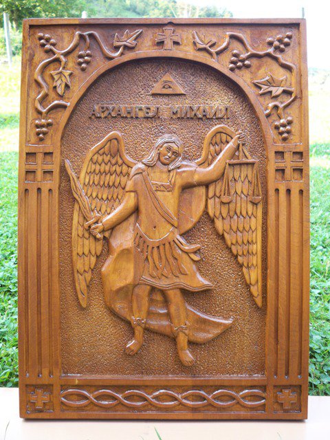

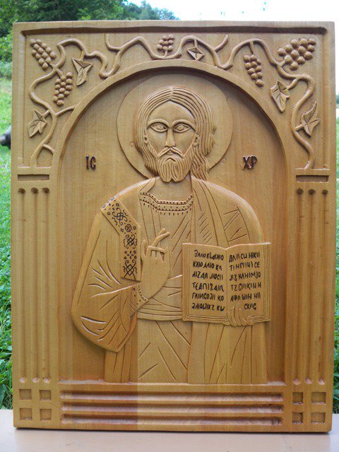

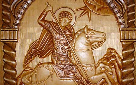

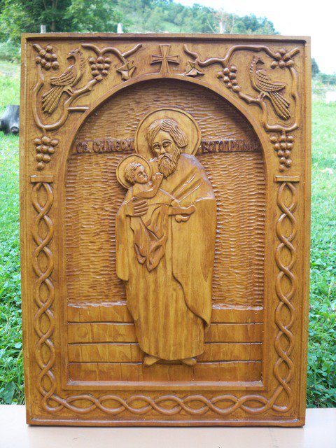

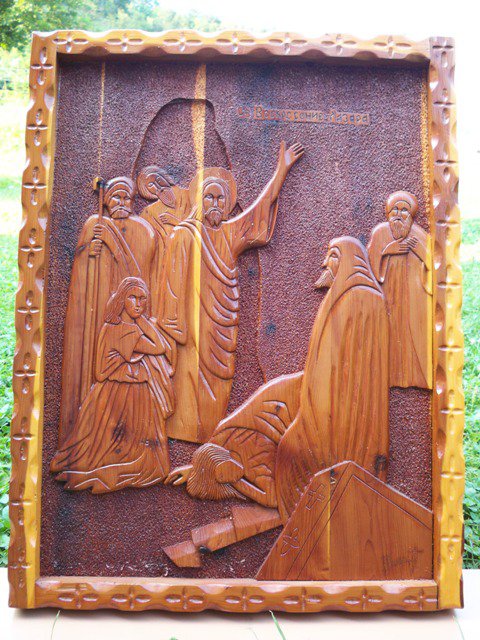

Pocetnicko pitanje, kako su obojene ove ikone? Citao sam da se radi sa bajcevima ali kako god pokusao ne mogu da dobijem ni slicne rezultate, ne mogu da nadjem ove nijanse boja.
Koja vrsta bajceva se koristi (ako se uopste sa njima radi)?
Ako neko ima neko upustvo kako se postizu ovakvi rezultati bio bih mu zahvalan ako bi ih podijelio.
Hvala.
par slika duboreza koje radi moj otac
Meni izgleda kao da je postupak bajcovanja radjen prskanjem iz pistolja ali pod vrlo malom lepezom ili snopom magle, mislim da nema puno filozofije oko baze bajca, najbolji su tipa acetatni, nitro a moze i vodeni koji je najlosiji od ova tri zato sto kao rezultat loseg daje za to da izazove bubrenje vlakna drveta i samim tim obradnjeno i ispolirano drvo gubi na glatkoci :v

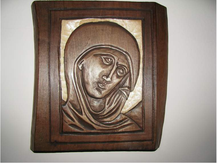

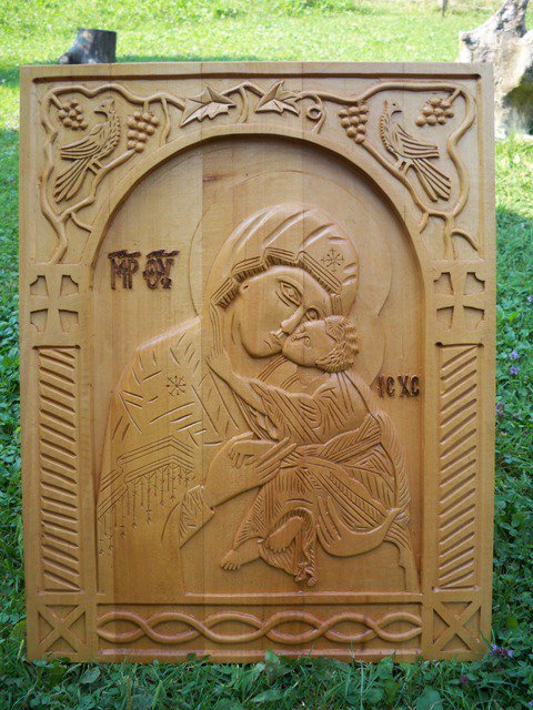

Zaboravih...probao bih da uradim ovaj dub. bogorodice ..pa ako može pomoć oko slike da je prenesem na drvo..koje drvo preporučujete i na šta najviše da obratim pažnju pri radu.
na početku teme imaš prevod knjige o duborezu
liči na lipu ovako a prvi mah pa je tonirana da bude tamna a oreol ostao u prirodnoj boji
sliku oštampaš pa preneseš indigo papirom na drvo ili neko zalepi papir na drvo pa tako rezbari

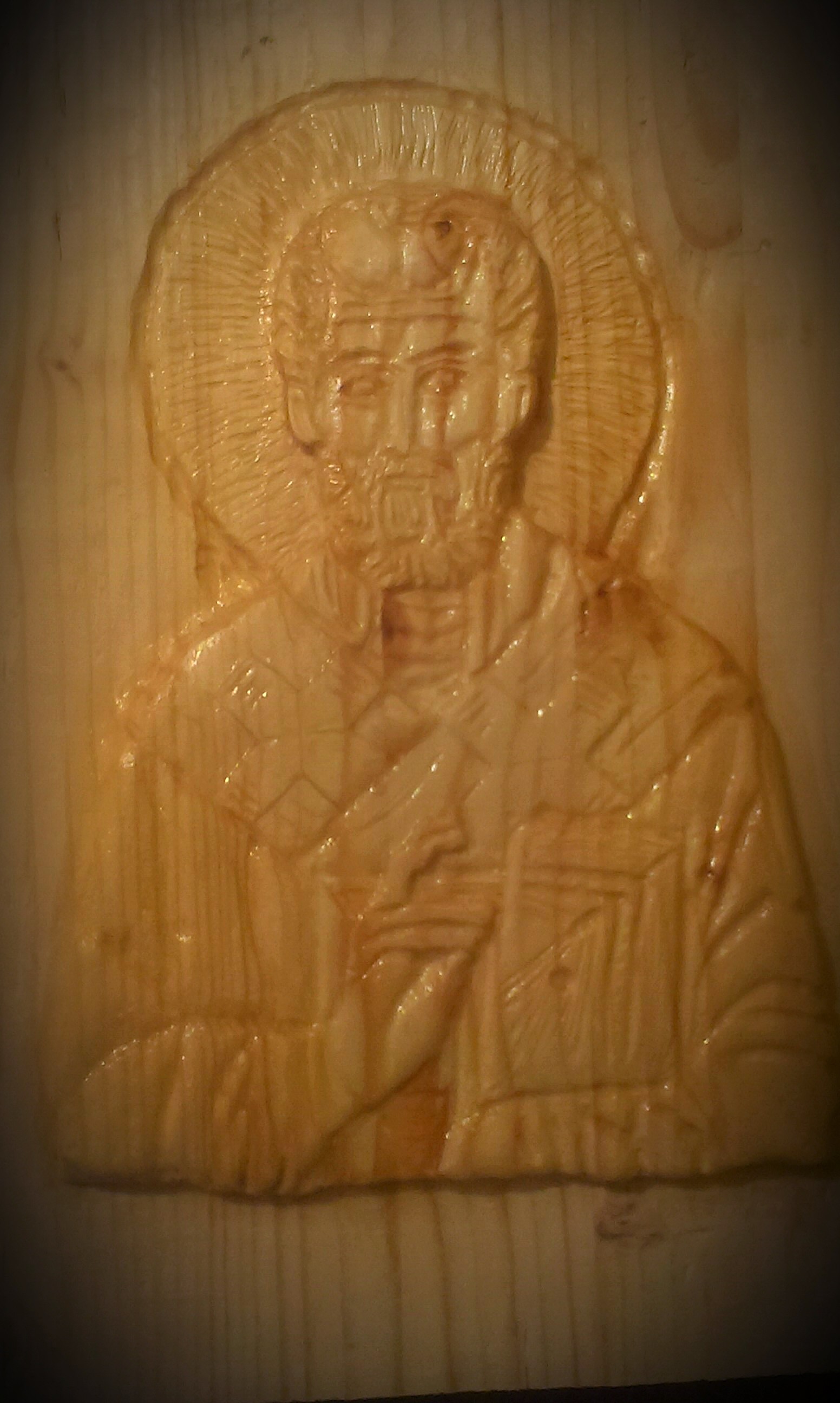

Drugari evo malo čitao sta ste pisali pa rekoh i ja da probam da uradim jedan duborez. Pored dobre volje i potpunog ne znanja ja krenuo da radim. Za početak kupio dleta made in prc, neka dleta u woby hausu tupa skroz i čeona brusilica sa dodacima. Daska neka borova kupljena u uradi sam. Kao sto rekoh dobra volja, los alat i mnogo psovanja ispade ova ikona. Kkritike o radu su uvek dobrodošle... Slika je tek premazana lanenim uljem radi boljeg pokazivanja detalja.
