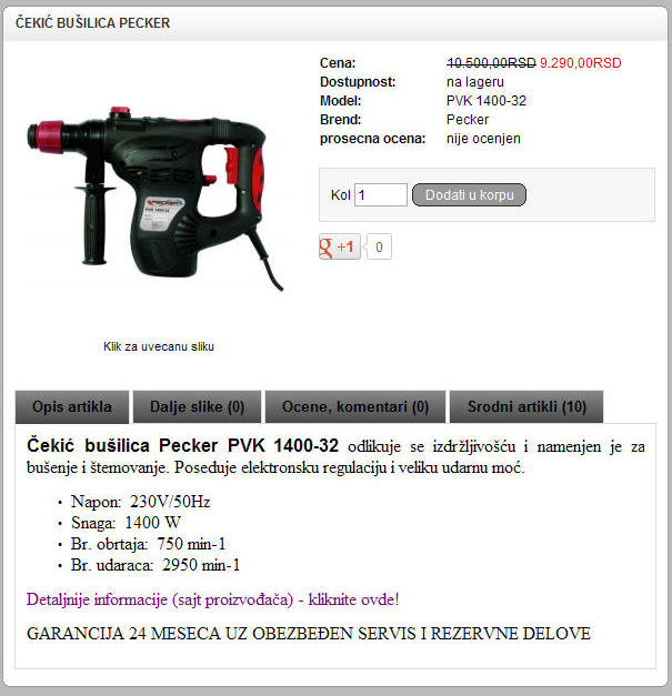

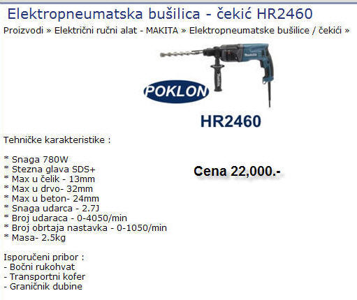

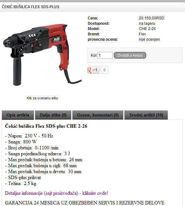

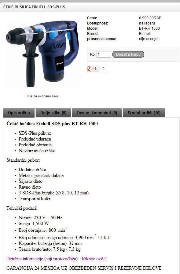

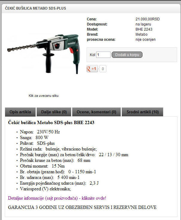

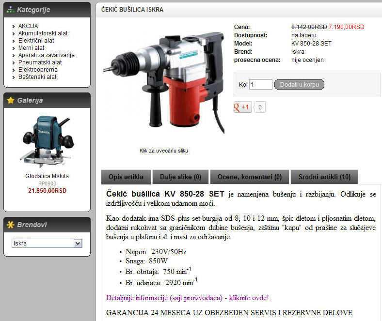

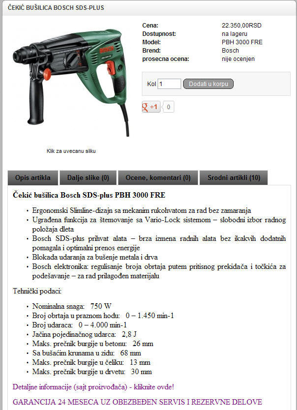

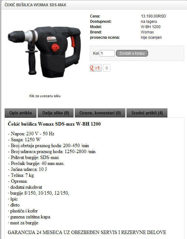

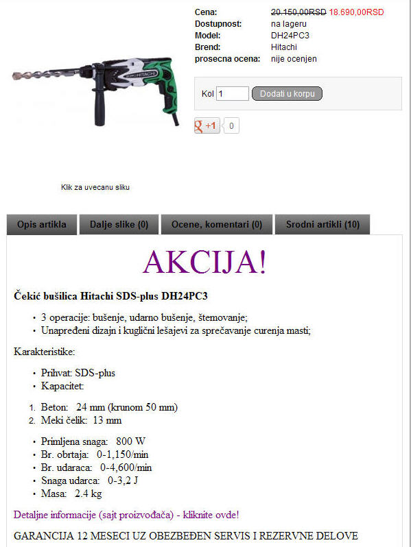

Uzeo sam u obzir vaše iskustvo i realnost trenutne situacije.
Ovo je po vašem predlogu jedan od alata - mislim za pocetak, za koju bušilicu bi se odlucili pri kupovini.
To je ono što je u Srbiji na raspolaganju
Ima i onih od 1200€ ali to trenutno nije aktuelno.
Klasifikovao sam ih po imenima.

U istoj klasi i po cenovnom
U istoj klasi sa Makitom i po cenovnom rangu je i Bosch Model GBH 2-28, ono ostalo su uglavnom amaterski, hobi alati i ne spadu u istu klasu i kvalitet.Jeste im namena ista, ali je napravljeno poredjenje mercedesa i peglice.
