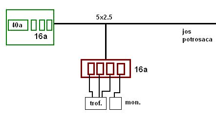

Imam jedan kabal 5x2.5 iz glavnog ormara ide za dve pomocne zgrade preko krova. Hteo bih da ga presecem negde na polovini i ubacim jos jedan kabal 5x2.5 oko 10m da bi zakacio jedan trofazni steker i jedan monofazni. Ubacio bi ispred tih stekera 3X16a za trof. i 1X16a za mon.Na glavni ormar gde je ukacen stoje 3x16a i velika ona sklopka 40a.
Da li bi nesto stetilo potrosacima posle preseka kabla i da li bi kad dodje do spoja u nov trof. i mon. izbacilo ovo sto sam stavio iznad 4 osiguraca a ne ovi glavni u ormaru?I moguce li je ovo sto sam ja isplanirao?
Da bi sve razjasnio nacrtao sam i semu (nije strucna ali ce da posluzi).

ovo zeleno od 40 a pretpostavljam da je fid sklopka što se tiče nadogradnje može ali moraš voditi računa da ti ukupna struja po fazi ne prelazi 25 A što je u teoriji prema postavljenim glavnim osiguračima od 16 A na glavnoj tabli nemoguće ali u praksi često nije ja na automatskom osiguraču od 10 A konstantno koristim trošilo od 3 kw i nikad ne izbacuje tako da treba obratiti pažnju na struju kroz kabel. nisi naveo dali je kabal bakreni ili aluminijski
jer ima razlike između Cu i Al u dopuštenoj trajnoj struji kroz provodnik . što se tiče osigurača stavljanje dva puta iste vrjednosti nema smisla jer nekad će ti izbaciti glavni nekad ovaj za utičnicu
ja bi stavio od 10 A za ovaj šteker koji misliš postaviti osim u slučaju da ti treba veća snaga onda na glavnu tablu staviš od 20 A ali smiješ li staviti ili ne ovisi o drugim potrošačima odnosno
onome šta je još priključeno na taj kabal ti si na shemi napisao još potrošača trebalo bi sve detaljno opisati da bi mogli dati pravi odgovor

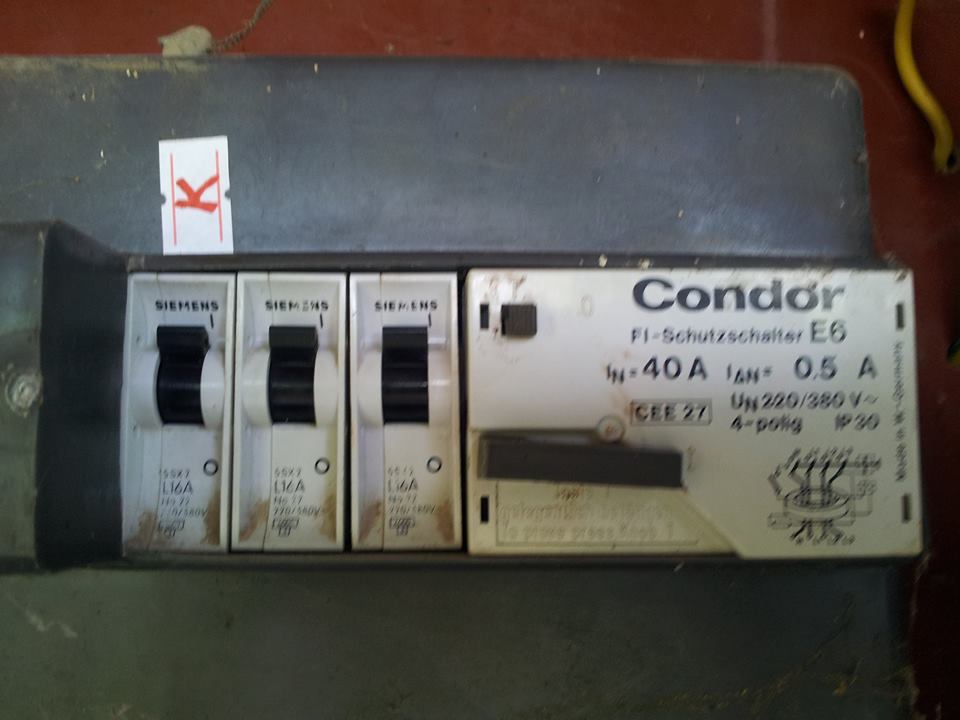

Da fid sklopka je od 40a ,mogucnost zamene glavnih osiguraca nemam jer je sve to blombirano.Na te stekeri bi kacio obicne spoljne aparate (busalica,rasveta,mzd po nekad cikular za drva....) u nastavku kabla su zakacene oko 10-ak sijalice ukupno zamrzivac i po potrebi se kaci ispravljac za akumulator i neke sitnice.Kabal je onaj kao pun presek nije licnast.Saljem i sliku u prilog kako to izgleda kod mene.
Kad secem kabal da li da radim uvrtanje pri spajanju,luster kleme ili nesto trece ?A sklopke bi stavio pored stekera da ako nesto iskoci da nemoram da idem u glavni ormar da podignem.Desava se da zakacim neki neispravni uredjaj .

ukoliko napravis dobar spoj prekinutog i novog kabla smetnje nece biti, a ukoliko bih ja to radio kod sebe ne bih stavljao nikakve osigurace na ovaj novi kabal koji ubacujes... zasto? pa zato sto se osiguraci postavljaju da bi osigurali provodnik od prekomerne potrosnje i kratkog spoja a to je vec kod tebe ucinjeno time sto su postavljene osigurace na glavnoj tabli i to bas kako treba, za provodnik od 2.5 mm2 = 16A, sto znaci da postavljanje iste jacine osiguraca na isti presek provodnika je dzaba kompliciranje, sem naravno ako nemas nameru da putem novih osiguraca prekidas uticnice po potrebi a ostali potrosaci da imaju struju. ukoliko stavljas provodnike preseka 1.5 mm2 e to je druga prica tada mora da se stavi osigurac od 10A. ti mozes na 2.5 postaviti i 20A ali veci je rizik da se desi pregrevanje provodnika usled loseg spoja negde.a sto maajstor kaze da na osigurac od 10 A ima potrosac od 3KW to je znak da nesto nije u redu sa tim osiguracem ili da nije u redu nesto sa naponom. maajstore savetujem te da postavis novi osigurac. automati cesto znaju da zataje.

Sve je to uredu sto ti kazes ali meni je na ta 3 osiguraca od 16a zakacena cela kuca ako mi iskopca neka faza ostace mi cela kuca bez struje zato bi hteo da stavim te osigurace.
Da li da radim spoj uvratanje,kleme ili nesto trece?Koje osigurace da stavim?

pa i da stavis ove osigurace na novom provodniku nije garancija da ti glavni osiguraci nece iskljucivati...zapravo postace optereceniji i iskljucivace cesce, a ova nova ni da trepnu.... to se resava postavljanjem provodnika 5*6 mm2 i osigurace min 32A do tog mesta na kome zelis prekinuti kabal, tamo postaviti 6 osiguraca, 3 za postojeci kabal a 3 za ovaj koji zelis ubaciti i to je sve e ti osiguraci mogu biti od 16 A i nece biti problema, vise osiguraca za redom (duz jedne linije) stavljaju se na svako smanjenje preseka kabla i to na pocetku, a ovako ne vidim da bi te spasili ovi sto ces naknadno uvesti da ovi prvi ne iskljucuju. ja preporucujem uvrtanjem spojiti provodnike, a koja marka osiguraca to ne znam pitaj iskusnog elektricara, ja licno nemam lepo misljenje o automatskim, kod mene su jos topljivi stari osiguraci i smatram da su pouzdaniji.

1)ko ti je rekao da nemaš mogućnost? imaš ali je pitanje isplativosti takvog poduhvata kad su ti i glavni osigurači 16A, jedino da staviš osigurače od 10A. ali to ti je već rečeno nekoliko puta....
2)P=U x I
iz formule sledi da je maksimalna snaga potrošača 2200 W
3) mada nisi to pitao, ali.... šta će ti posebno osigurač za monofaznu utičnicu? nakači se na jednu od tri faze trofazne utičnice, ionako nećeš moći (a i ne planiraš koliko vidim) da koristiš uređaje velike snage istovremeno na obe.

Maksimalna snaga od 2200 W (približno) je po jednoj fazi, a ti imaš tri. Treba uzeti u obzir da po svakoj fazi već imaš potrošače i pitanje je koliko možeš opteretiti dodatni kabl, odnosno kako je urađena raspodela potrošača. Odnosno, čak i ako staviš 10A na dodatni kabl, ne znači da ćeš moći da vežeš potrošač od 2200 W, pošto se njegova snaga sabira sa drugim potrošačima na toj fazi i ukupno ne mogu da pređu snagu od približno 3500W koja je ograničena početnim limitatorima od 16A.
Snaga je približno data pošto ona zavisi od potrošača (upotrebljena formula je nije potpuno tačna) i napon u mreži nije 220V, već 230 +- tolerancija. Ako imaš trofazne potrošače, napon i snaga su drugačiji. Ali se predhodna formula može uzeti kao dovoljno tačna.
Problem je što su kod tebe limitatori 16A, a za presek od 2,5 mm2 je to maksimalni iznos osigurača kojim se štiti taj presek. Po pravilu ne bi trebalo iza tih osigurača stavljati istu ili veću vrednost, osim u slučaju da je jednim delom kabl većeg preseka, pa se vrši grananje na manji i da se planira povećanje limitatora.
Praktično osigurače koji dođu iza služe samo za ograničavanje potrošnji ili isključenja pojedinih segmenata u slučaju potrebe. Limitatori od 16A štite sve vodove koji su preseka 2,5 mm2.

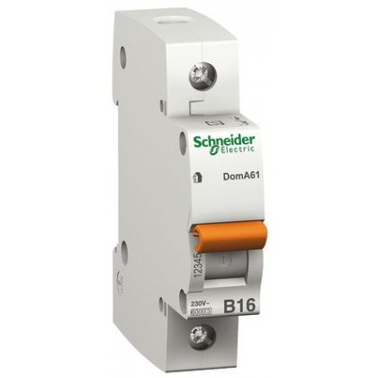

Da li neko ima iskustva sa ovim osguracima marke Schneider. Na zvaničnom sajtu ne mogu za ovaj model da nadjem specifikaciju... Nasao na akciji za 150 din

Dobri su to je Merlin Gerin nekadasnji,bolji su nego eti naprimer.

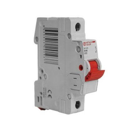

U pitanju je od 6000 Schneider.. razmisljao sam da menjam eti osigurace pa nalete na ove po zanimljivim cenama. pored Schneidera po istoj ceni ima I Metalka. Tek o njima nikakve komentare i specifikaciju nisam mogao naći.

za Metalka osigurace neznam ni ja se nisam sretao sa njima

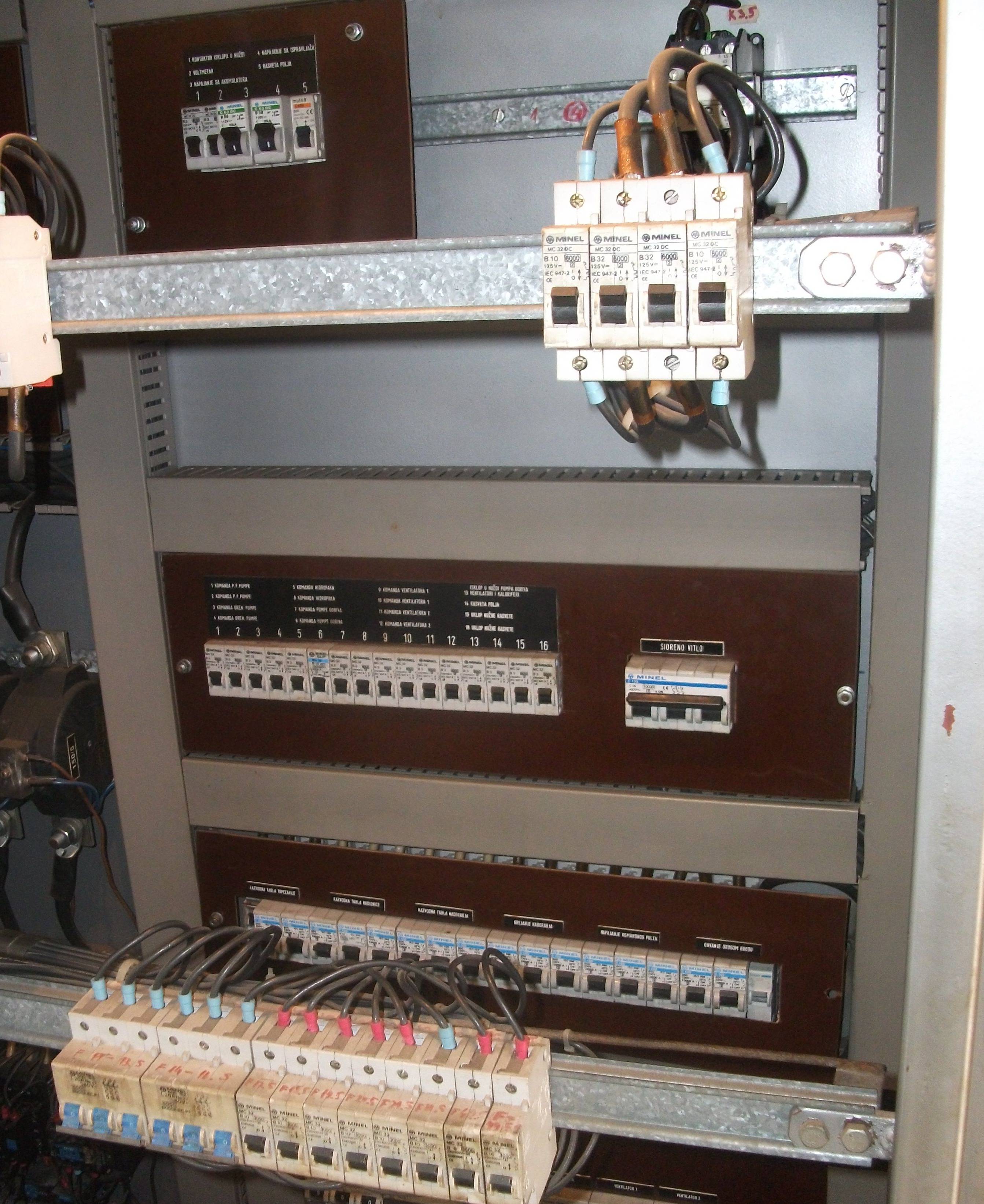

Te vece minele sam vidjao na brodovima. menjao sam skoro 3 ali ovi ljudi na brodovima svakakve gluposti sa strujom rade tako da osiguraci svasta i trpe.

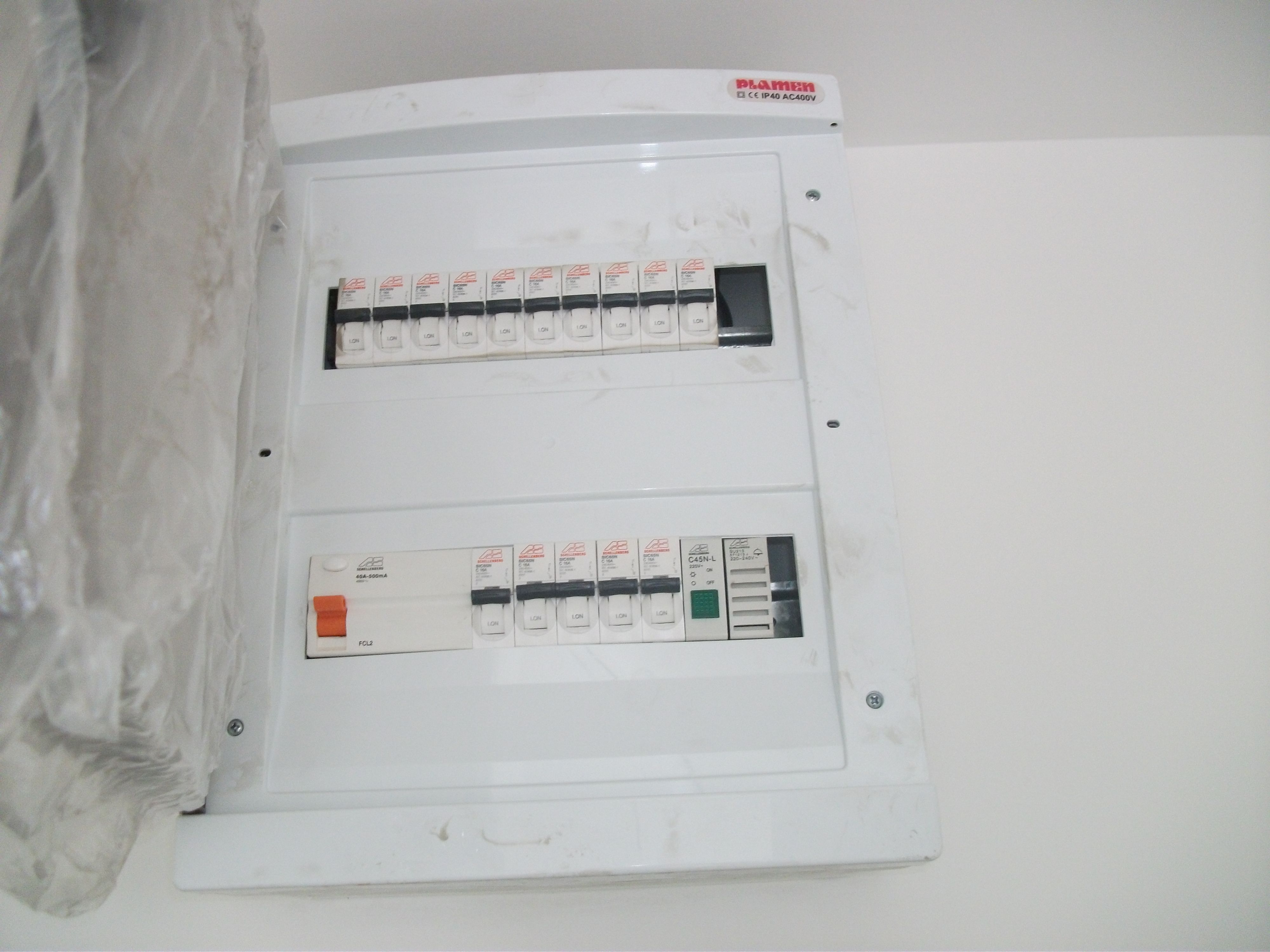

Ja i supruga smo uzeli skoro manji stan novogradnja i gledam tablu ubacili su sve osigurace C16 a i limitatori dole su C16A a fid je 500mA a za taj stan je dovoljna i 30mA FID .
i neprepoznajem koja je to marka. dali neko poznaje koji su okacicu sliku

marka je SCHELLENBERG. imao njihovu fid. cena fid sklopke je oko1800din. odradjuje posao
