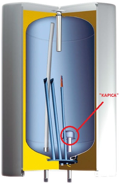

Da FMJ, to je ta prica. Bojler od 80l vrele vode, izadje 15-20 i krene hlada, onda se puni sat ipo i tako u krug. Cuo sam da moze da bude i sledeci scenario: na vrhu cevi u unutrasnjosti bojlera gde ulazi hladna voda se nalazi neka vrsta "kolena" ili "kapice". Ta kapica sluzi da usmeri dolazecu hladnu vodu na dno bojlera, gde i treba. Vremenom, pod dejstvom kamenca, pritiska od mlaza vode ili ko zna cega jos, kapica se polomi. Usled toga hladna voda vise nije usmerena ka dnu nego ide pravo na vrh kazana, mesajuci se sa toplom vodom i brzo je rashladjujuci. To bi se moglo srediti postavljanjem nove kapice na cev. Probacu ponovo da otvorim bojler pa da vidim o cemu se radi. Na slici se vidi na sta sam mislio.

Vidjao sam na nekim starijim
Vidjao sam na nekim starijim modelima bojlera, da je ta unutrašnja cev od plastike, pa tokom vremena hoće da spadne sa parčeta metalne cevi na koju je navučena.

Da, tako sam i ja cuo, probacu da namestim tu plasticnu cev. Nepovratni ventil je nov.

"NebojsaS", ne kladim se, a da se kladim: cev je pre nego kapica. Umesto plastične cevi može i bakarna, nije tako otrovno skupa, a rešava zauvek.

Otvorio sam ponovo bojler i proverio cev za toplu vodu koja ide od vrha bojlera i u odlicnom je stanju, dal je bakarna ili od prohroma nemam pojma, uglavnom je sjajna i glatka i izgleda super tako da nije to. Na cevi za hladnu vodu se vidi parcence neke plastike koja je drzala kapicu koja je otpala, tako da mislim da je to problem. Uzeo sam plasticnu cev od 90 stepeni, krivinu, razgrejao na alatu predvidjenom za to i pokusao da navucem na cev da bih usmerio hladnu vodu na dole. Medjutim, cev jako malo viri iz kazana, mozda 5-6mm, tako da ta plasticna krivina nikako nije mogla lepo da nalegne i da se stegne oko cevi. Onda sam uzeo sanitarni silikon, trpi vodu i visoku temperaturu, i silikonisao krivinu za cev. Sacekao sam da se osusi i proverio, na cimanje se uopste ne mrda, ceo bojler se pomera a ona stoji na mestu. Onda sam pustio hladnu vodu da vidim da li ce izdrzati pritisak i super je proslo, nista se nije pomerilo. Sad sam vratio sve na mesto i grejem vodu pa da vidim sta sam uradio. Javljam rezultat, nadam se pozitivan.

Problem resen! Voda zagrejana, posle jednog tusiranja skala se pomerila malo ka hladnom, znaci ima jos dosta tople vode, pre nije moglo da prodje ni to jedno tusiranje, vec bi bila ledena posle par minuta. Posle pola sata, 45 minuta, voda je ponovo bila zagrajana do kraja i termostat je iskljucio. Ponovo tusiranje, pranje raznih stvari, koristili smo bojler kao i ranije, znaci bez problema. Samo ostaje da se vidi koliko ce biti dugotrajno to resenje, da nece da popusti silikon posle nekog vremena, nadam se da nece. Ako i popusti onda cu smisliti nesto drugo, neki dvokomponentni lepak ili nesto slicno, videcu, nadam se da nece doci do toga. Bitno je da sad znam u cemu je problem i da ta cev, krivina, resava problem usmeravanjem hladne vode prema dnu kazana. Pozdrav.

nema potrebe za rasturanjem bojlera. Kada sam kupio nov prohromski kazan (mala privreda) ta kapica uopste nije postojala. Problem sam resio tako sto sam nabavio parce bakarne cevi precnika da moze da udje knap u cev za hlanu vodu, sa jedne strane napravio kapicu, (zanitovao i zalio kalajem) i onda bakarnu cev sa unutrasnje strane bojlera provukao kroz cev za hladnu vodu i kada se pojavila na spoljnu stranu samo malo rasirio bakarnu cev da ne moze da se vrati unutra. Evo vise od 15 godina to tako koristim.

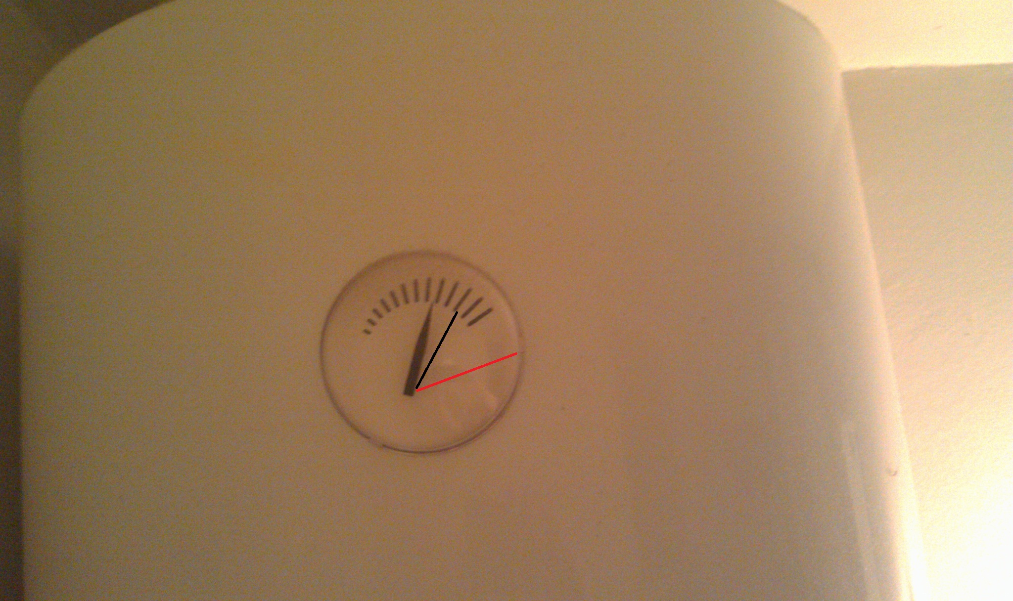

Evo mene opet. Sad imam
NebojsaS
NebojsaS's picture
Registrovan dana: 03/03/2012
Evo mene opet. Sad imam drugaciji problem sa istim bojlerom, ono sto sam uradio pre je jos ok. Prosli vikend pogledam u kazaljku termometra da vidim da li se zagrejala voda, kad ona presla skroooz onu liniju za max, otisla jos jedno santimetar preko! Iskljucim bojler, proverim termostat, stoji i dalje kao i pre, malo vise od 2/3, niko nista nije cackao. Vratim ga malo unazad, normalno cakce, iskljucuje. Od tada se to vise nije ponovilo, ali dovoljno je i to jednom pa da vise nisam siguran da li smem da ostavljam bojler ukljucen nocu. Sta li je moglo da se desi, da nije mozda samo termometar "lagao" a da se ustvari nije pregrejala voda, da je termostat zaglavio ne bi ni posle radio normalno?
Pre nekih desetak meseci bojler je ociscen od kamenca, stavljen nov grejac.
Evo i slike, crnom linijom sam obelezio gde se uvek nalazi pokazivac kad se voda zagreje i iskljuci termostat, a crvenom gde je dosao taj dan.
Sat, 05/01/2013 - 13:28
Najpre proveriti da se taj
#29
Najpre proveriti da se taj termo indikator nije pomerio.To nije termometar, nego je termo indikator koji kontaktom sa uloškom bojlera prikazuje neki podatak o zagrejanosti vode.Drugi problem može biti sigurnosni termo prekidač koji mora da reaguje kad temperatura vode predje projektovanu temperaturu.
Sat, 05/01/2013 - 13:59
Termo indikator nije pomeren,
#30
NebojsaS
NebojsaS's picture
Termo indikator nije pomeren, posle tog jednog puta uvek pokazuje isto kao i pre (crna linija na slici). Mozda nije dostignuta kriticna temperatura pa sigurnosni termo prekidac nije odreagovao, on bi trebao da odreaguje kada zakaze termostat pa se ne iskljuci, moj od tada radi sasvim normalno, proslo je vise od nedelju dana, svaki dan je bojler ukljucen i ponasa se sasvim normalno, iskljucuje kad treba. Mozda da preventivno promenim termostat?
