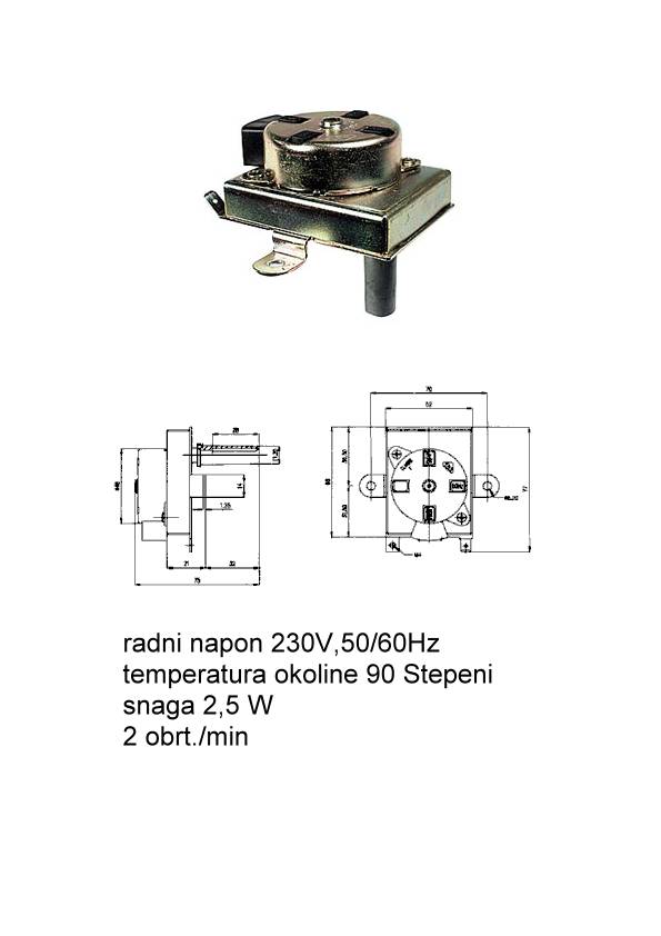

Da se ne mučiš puno,kupi ili nađi iz starog električnog štednjaka motor za ražanj,veličine je kao kutija cigareta,u sebi ima redukciju i taman dovoljan broj okretaja,isprobano i provjereno.

Evo slike i podataka,ako budeš koristio ovakav tip sa aluminijskim nastavkom provjeri je li osiguran klinom pa ako nije probuši kroz osovinu i provuci klin kao osiguranje i možda ne bi bilo loše da ti kugla visi na nekoj vrsti virble (ribarski izraz) jer kad ugasiš motor ona će se nastaviti okretati zbog inercije mada i ne moraš jer je mala potrošnja,inače ovi motori znaju sami da reviziraju što zavisi od opterećenja,govorim o ražnju,a ti možeš gašenjem i paljenjem u datom položaju promjeniti smjer mada ti ni to ne treba ali da napomenem možda zatreba nekom

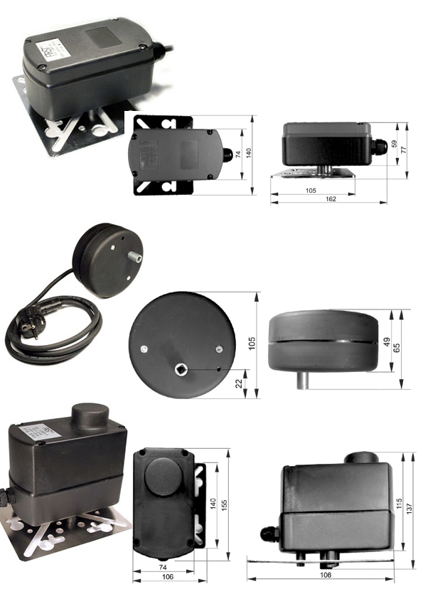

Evo još tipova,ovaj okrugli je zgodan za ugradnju dok ovi četvrtasti su za veće težine
