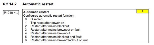

poštovanje majstori kupio sam
gile960
gile960's picture
Registrovan dana: 05/03/2014
poštovanje majstori
kupio sam frekvantni regulator SIEMENS SINAMICS G110, 0,37kW, koji treba da pogoni trofazni motor od 0,1kW. iz obimnog uputstva sam uspeo da ga isprogramiram i na stolu radi odlično, na motor ga još nisam kačio jer tamo mora sve da bude gotovo za najkraće moguće vreme zbog toga što taj motor radi u sistemu grejanja pa da se žena ne bi bunila Smile
ono što mene brine jeste što frekventni reg, staje onog momenta kad nestane struja a ne kreće kad struja dođe, tj. nema automatski restart što mi je neprihvatljivo, mada sam u uputstvu pronašao da ima i postupio po svim tačkama, međutim, bez uspeha, kad simuliram nestanak struje izvlačenjem utikača iz utičnice na ekranu se pojavi F0003, što pretpostavljam da prijavljuje grešku u napajanju. prilažem i sliku dela gde fabrika kaže SVE o auto restartu. ako ta opcija ne postoji onda će morati da se napaja preko ups-a koji mi već stoji u podrumu ispravan ali bez akumulatora, naravno, morao bih da se izujem za novu bateriju i to bi radilo posao. međutim, ono što je meni čudno je da masa regulatora kreće odande gde je prekinula sa radom ali ne i ovaj.
ako ima neko ko zna nešto o tome molio bih da napiše neki savet, razumem se u elektriku ali automatika mi nije jača strana, da napomenem da je regulator monofazni na trofazni, iz čega proiziazi da na izlazu daje 3x220 V i da motor moram da prevežem u trougao itd, itd, previše sam se raspisao.

Fri, 09/02/2018 - 10:10
Jesi li probao da podesis na
marko80
marko80's picture
Registrovan dana: 10/11/2011
Jesi li probao da podesis na ono pod brojem 2 Restart after mains blackout.
Da na izlazu iz monofaznog dobijas tri faze od 220V medjufazno,
Fri, 09/02/2018 - 10:42
probao sam svih 6 ponuđenih
gile960
gile960's picture
probao sam svih 6 ponuđenih opcija u P1210 i nijedna nije dala rezultate, uvek moram ponovo stisnuti zeleno dugme za uključivanje.
znam da daje 3x220V, što je i logično jer se napaja sa 220V

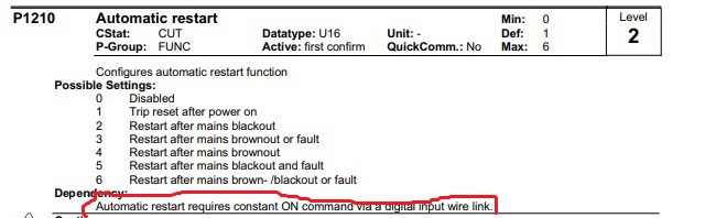

Fri, 09/02/2018 - 10:52
I na ovom forumu isto pise
#29
marko80
marko80's picture
I na ovom forumu isto pise https://support.industry.siemens.com/tf/WW/en/posts/sinamics-g110-auto-s...
Jedino da pokusas da ga palis preko onog digitalnog ulaza ON/OFF a ne preko tastera i da stavis neki kratkospojnik da bude stalno ukljucen ON.
Fri, 09/02/2018 - 12:09
koliko sam ja shvatio može da
#30
gile960
gile960's picture
koliko sam ja shvatio može da se pali i tasterom ali digitalni ulaz mora stalno da bude uključen, e sad, da li to podrazumeva i onih 24V ili se samo stavi kratkospojnik? i gde, ima tamo 10 rupica, za neke znam da nisu sigurno a za ostale...

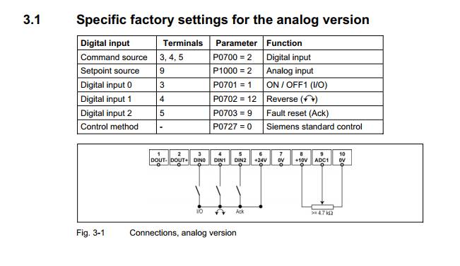

Fri, 09/02/2018 - 12:15
Po uputstvu na pin 6 je 24VDC
#31
marko80
marko80's picture
Po uputstvu na pin 6 je 24VDC i treba da se stavi kratkospojnik na pin 3
