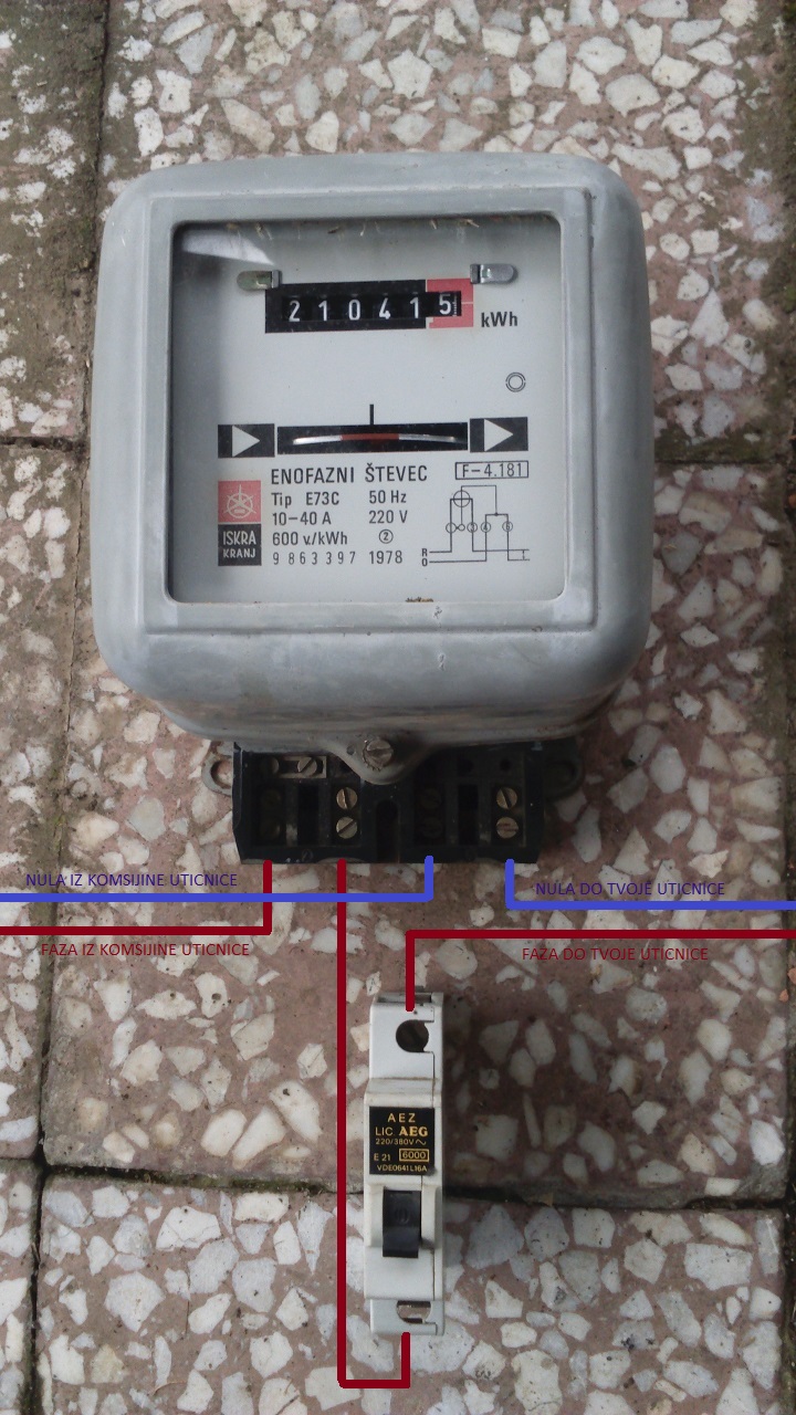

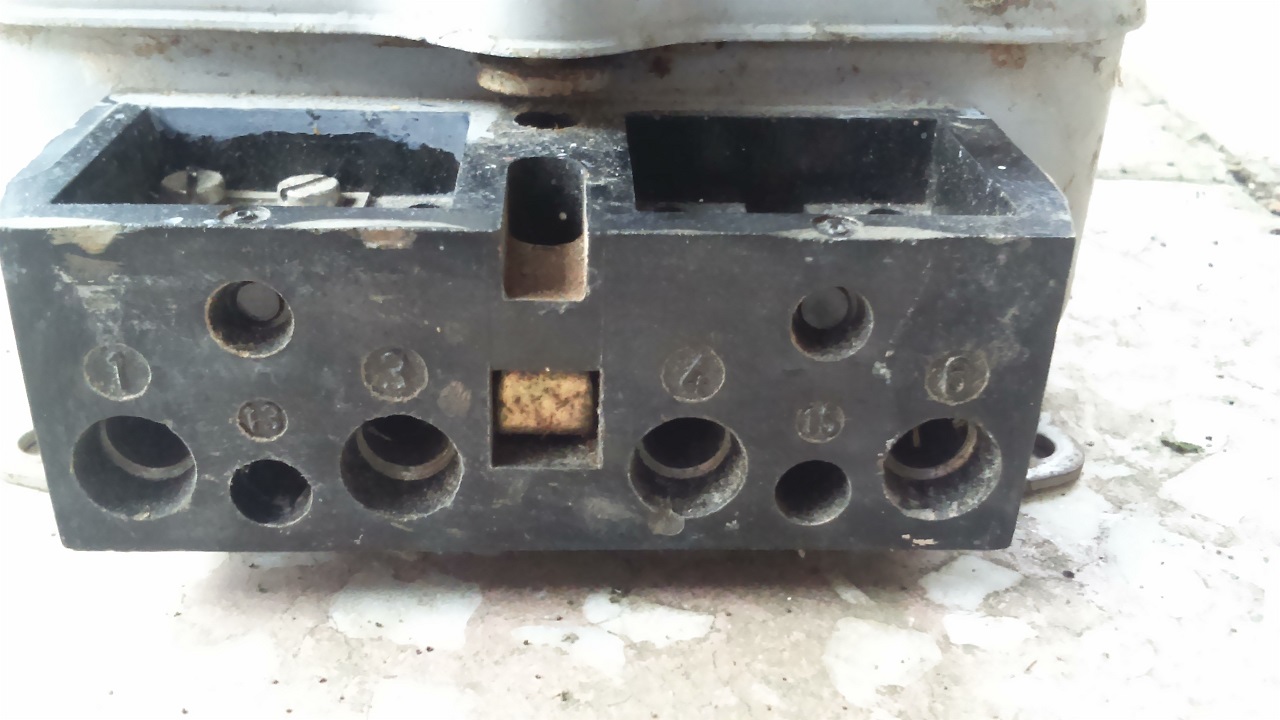

Da se nadovežem na temu ali sa mojim "problemom"..
Da li bi neko stručan mogao da mi pomogne oko povezivanja brojila?
Šta je u stvari poenta..pošto na placu trenutno nemam struje, a da mogu da radim građevinske radove "pozajmiću" struju od komšije..ali, i ja i on smo se složili da se ne svađamo koliko sam mu potrošio kWh i da ćemo imati uvid u potrošnju.
Imam staro monofazno brojilo koje je bilo na staroj kući na placu..to brojilo sam izvadio, očistio i hteo bih da napravim nešto kao produžni kabal (koji će voditi od komšijine utičnice, kroz prozor pa kod mene a tu će biti druga utičnica koja će biti glavni izvor električne energije..) ali da priključim i to brojilo pa da kucka usput.
Da li to može tako, a da ne spržim nešto ili nekoga..a najmanje komšijine instalacije.. Smile
Fotografija brojila je u prilogu..ako možete da mi nacrtate preko ove fotografije šta gde i kako ide, a dobro bi bilo da se ubaci i ova sklopka (isto je došla sa kućom)..za svaki slučaj.

U prilogu je odgovor sa slikom.
pripazite kad ukljucujute utikac kod komsije da faza uvek dodje sa leve strane brojila kako sam oznacio, iz razloga da bi se sklopkom osigurao fazni vod a mislim i da utice na samo merenje struje. dakle ulaz faze je 1 a izlaz 3; ulaz nule je 4 a izlaz 6, pazite da ne zamenite mesta ulaza i izlaza kod faza jer ce se okretati brojilo unazad. uzemljenje vezete direktno jer ono ne ide preko ovih elemenata. ako ste u mogucnosti fiksirajte brojilo i sklopku na neku tablicu i nju okacite na zid i nikako ne dirajte ove elemente dok su pod naponom jer ima dosta kontakta otvorenog tipa. ukoliko pravilno spojite necete sprziti nista. zumirajte moju sliku da bi se videla slova.

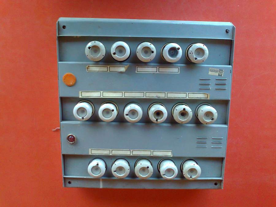

Na osnovu do sadasnjih pitanja i odgovora na ovoj temi, gde je Genije_Online uzimao struju od komsije i postavio brojilo da bi znao koliko je potrosio struju, prepostavljam da moze ali bolje da pitam.
U pitanju je kucu sa dva sprata tj prizemlje i sprat. U prizemlju ima razvodna kutija ( ili ravodna tabla sa osiguracima, prilazem sliku) i pored nje se nalazi sat za utrosak struje, a i na spratu ima razvodna kutija (ravodna tabla sa osiguracima).
Da li postoji mogucnost da se zasebno meri utrosak struje na spratu i da se tu postavi sat za merenje potrosnje struje ili uredjaj koji sluzi za to (a imam stari sat za monofaznu struju koji je skinut priliko ubacivanja trofazne struje)? I ako moze kako se to radi tj da li je kao sto ste vec reklli Genije_Online?
Ne moze...!!!

sa obzirom da postoji razvodna tabla sa osiguracima i na spratu, logicno je da sa donjeg sprata t.j. sa brojila ide glavni kabal prema gore, te nema potrebe od dodatnog kabla za sprat jer se struja i ovako siri na dalje kako vi kazete. e sad ukoliko vam je struja monofazna mozete iskoristiti to monofazno brojilo koje imate ali to je nemoguce ukoliko je struja trofazna, onda da bi iskoristili ovo brojilo morate nabaviti jos dva takva da bi svako bilo na po jednoj fazi, no to je vec kompliciranje i zato je potrebno nabaviti trofazno brojilo. e sad kako se ono postavlja. razvezete glavni napojni kabal na spratu u tabli sa osiguracima, faze se obicno kace na sinama koje idu ispod osiguraca u redu, a nula se vezuje u sabirnicama. onda vam treba nastavljanje zica jer su one kratke da bi dosli iz table do kontrolnog brojila pored, ali nastavljanje nije bas pametno izvesti vezivanjem u cvoru te vam za to trebaju odgovarajuce kleme-spojnice. kada dovedete faze i nulu do kontrolnog brojila onda vam trebaju zice da struju ponovo "vratite" u tabli sa osiguracima i faze vezujete gde su bile prethodno vezane direktno, i nulu takodje u sabirnici. kod trofaznih brojila ima dosta kontakta vise (8 ili 9) ali je princip isti, prvo je ulaz jedne faze pa izlaz iste faze i tako jos dva puta pa onda nula. nemojte se ljutiti ali stekao sam utisak da se slabo razumete u struju zato ovaj posao prepustite profesionalcu, a on ce vec znati sta treba da uradi prema konkretnoj situaciji, jer ipak se radi o glavnom dovodnom kablu koji trpi veliko opterecenje (ceo sprat) te svako lose povezivanje moze izazvati katastrofalne posledice.

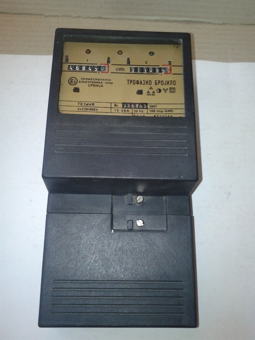

Potrebna pomoć oko trofaznog brojila koje se koristi kao kontrolno.
U stanu u sklopu kuće dograđeno je trofazno brojilo za kontrolu potrošnje na poseban vod izvučen iz glavnog razvodnog ormara.
Ima struje u celom stanu ali se brojčanici na brojilu ne pomeraju bilo koji potrošač da je priključen.
Na brojilu je upaljena stalno crvena lampica.
Svaki savet je dobro došao.
Hvala unapred.

pokvarilo se
probaj malo ga čukni pa možda proradi ali i ako proradi opet če stati iskruna brojila su bolja
tako je meni ovo niško brojilo crklo nisu dugok veka

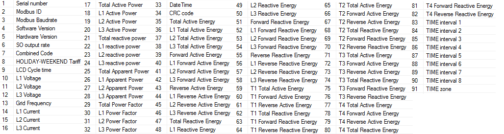

Ja sam uzeo 'pametno' kontrolno brojilo OR-WE-517 sa Modbus RTU izlazom.
https://www.tme.eu/gb/details/or-we-517/building-automation/orno/
Montira se na DIN 35 sinu, i velicine je trofazne FID-ovke.
Omogucuje pracenje velicina na slici.
Nisam ga jos zakacio za racunar.
