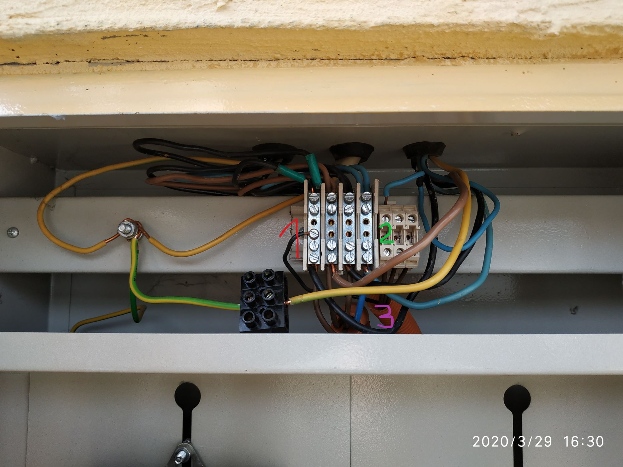

Uglavnom sam prisutan na temama o grejanju pa me je nedavno aktiviranje grejanja na struju dovelo do sledećeg elektro problema.
Evo jedne dileme oko moguće loše povezanog kabla za indikator-lampicu niže tarife.
U pitanju je individualna kuća sa trofaznim brojilom (na slici je brojilo ispod levo) i MTK (na slici ispod desno). Od kako je povezan ormar i kuća useljena nikada se nije desilo da lampice na indikatoru (koji je veličine automatskog osigurača i nalazi se u tabli sa njima), zasvetli. Postoje 2 indikatora-lampice, u prizemlju i na spratu, i na njima postoji razlika. Lampica u prizemlju je povezana na srednji limitator, dok je na spratu povezana na levi (u ormaru su pri dnu ispod brojila 3 jednaka limitatora od 16A i ja ih identifikujem kao levi, srednji i desni, a desno je odvojen još jedan od 10A).
Od nedavno imam iskakanje srednjeg limitatora pri čemu svetli lampica na spratu kada taj srednji limitator padne!? Dakle, kolo se zatvori onda kada padne srednji limitator i zasvetli lampica koja se napaja preko levog limitatora. Ovo pokušavam da povežem sa povezanim žicama koje su obeležene na slici od 1 do 3. Naravno, u spoljnom ormaru je sve osim gornjih klema (leva je veća, a desna manja) a koje se vide na slici nepristupačno jer je pod plombom. Zvati ED da pošalju ekipu ima smisla samo ako se brojilo zaglavilo na nižoj tarifi, pa se ne bih nadao, a posebno sada...
Dakle, brojem 1 je obeležena crna žica koja zajedno sa 3 braon žice dolazi od MTK (na slici broj 3). U velikoj klemi je ona povezana na levoj fazi, a to bi moglo da bude povezano sa levim limitatorom? Pretpostavljam da ova crna žica ima veze sa lampicom za tarifu? Brojem 2 je obeležena žica koja je povezana na malu klemu odozgo, i u ovom trenutku nisam siguran šta je na njenom drugom kraju. na slici se vidi da su 3 braon žice iz MTK povezane odozdo na maloj klemi, pa mi takođe nije jasno zašto je odozgo samo jedna žica i čemu onda služi mala klema?
Mogu li ja lično, bez majstora, premeštanjem žica 1 i 2 da "popravim" situaciju, tj. da postignem da lampice svetle, valjda crveno u vreme više, a zeleno u vreme niže tarife? Ima li neko neku ideju?

Nadji ti majstora koji ti je
NeleNoviSad
NeleNoviSad's picture
Registrovan dana: 23/10/2020
Nadji ti majstora koji ti je to radio i traži da ti vrati pare...
Faza (signal) ide sa uklopnog sata a nula sa sabirnice...
Ovaj pocinkovani šraf na kojem su žuto-zelene žice nije baš po propisima a luster klema nije poželjna pogotovo što prekida uzemljenje!
