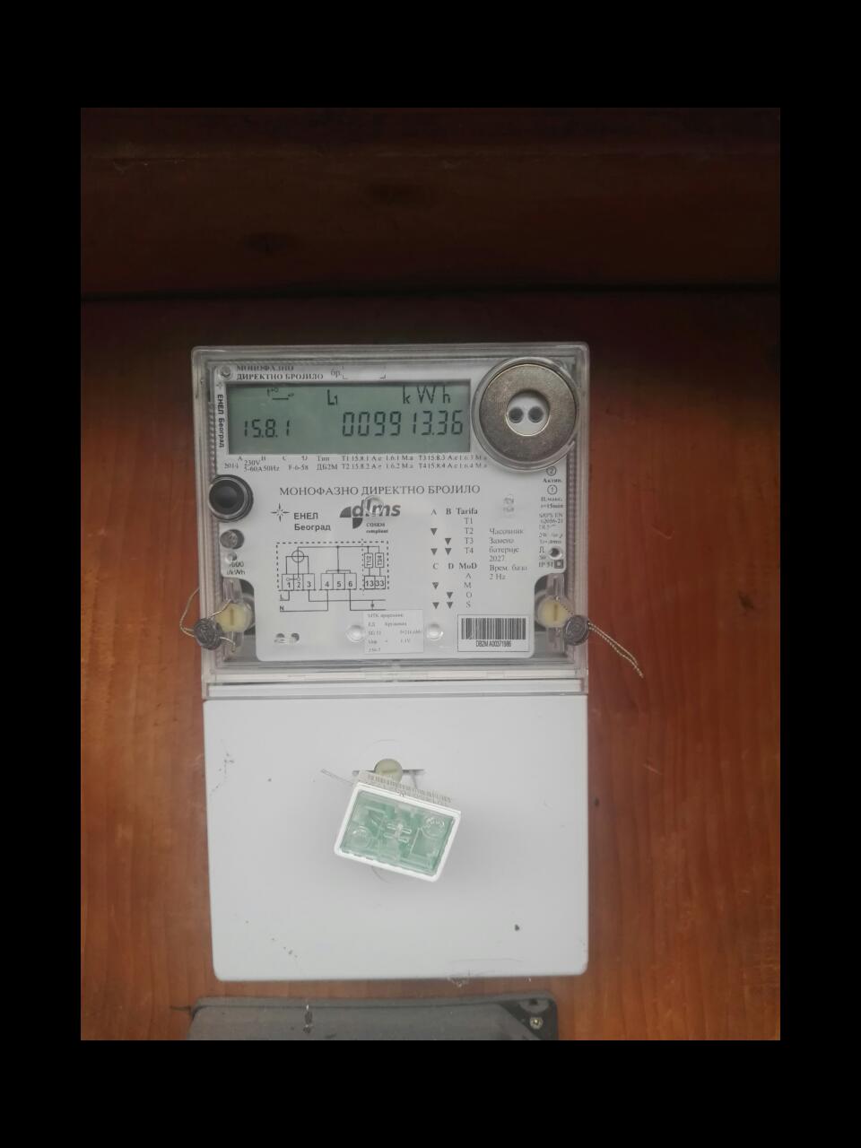

kiconio
kiconio's picture
Registrovan dana: 04/03/2014
Ovo moje brojilo je marke Enel...

Vukoje.B
Vukoje.B's picture
Registrovan dana: 13/11/2009
Za "Enel" je ista konstanta: 1000 impulsa=1kWh
Po logici stvari, što je veća trenutna potrošnja, to je veća učestalost treptanja.
To se može lako utvrditi praćenjem promene brzine treptanja pri uključenju većeg potrošača, npr. bojlera, rerne ili TA peći.
