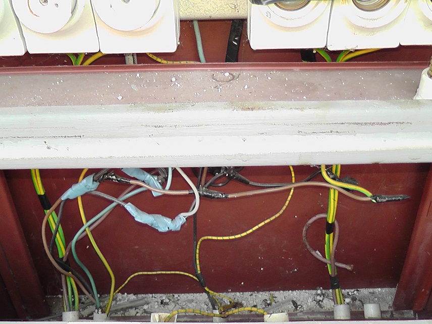

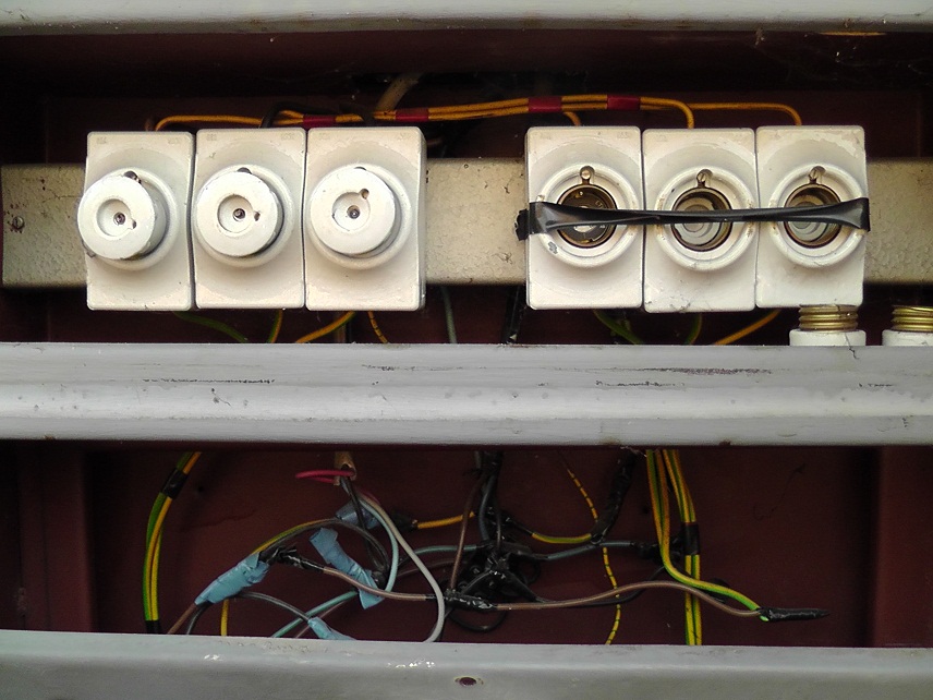

- zatim ide na GRO, do mjernog sata i iz njega se "racva" kablovima 4x6mm2 na tri table: RT1 prvi sprat kuce, RT2 drugi sprat kuce, i kroz zemlju ide na RT3 u objektu (slika 2)

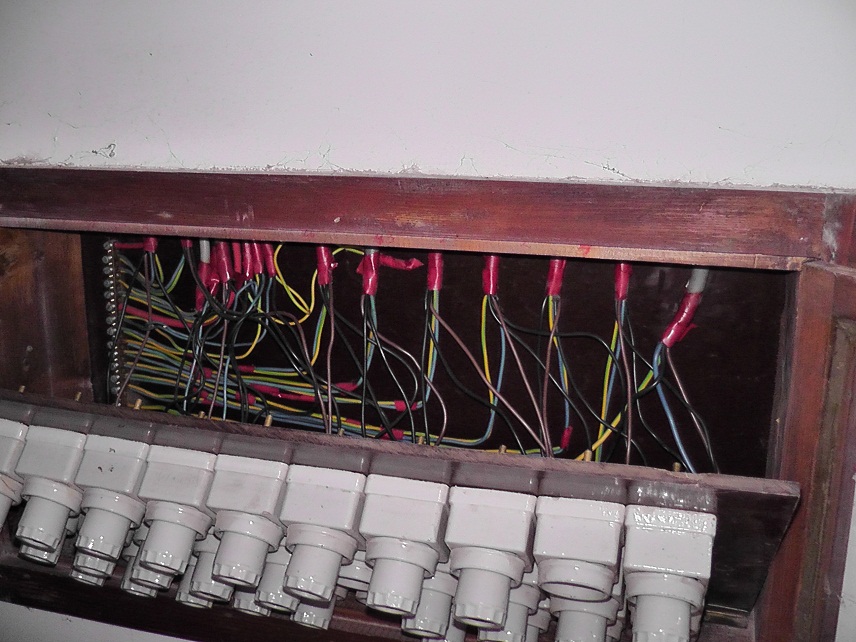

- na RT1 u kuci se vidi da je uzemljenje PE uradjeno sistemom "nulovanja" tj. TN-C-S (?), (slika 3) no na objektu koji se rekonstruira instalacija je razvodjena 4-zilnim kablovima 2.5mm2 (L1,L2,L3,N), a uzemljenje je radjeno po "divlje" na uticnicama

sl. 1,2,3
