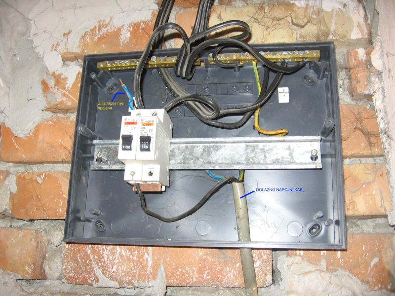

Posle par godina i izgradnje kuce resih da doradim jos par prostorija na spratu ....Poco da razvlacim kablove za struju za osvetljenje i par uticnica i kada sam zavrsio reko da otvorim kutiju sa osiguracima gde imam 2 osiguraca za jednu prostoriju ...da prikopcam ovo sto sam uradio tj da pustim struju i tu naidjem na dilemu Smile
Na slici se vidi slede Dolazni kabl gde zuta zica (po nekom standardu uzemljenj ) vodi na most sa srafovima i crnu zicu (fazu koja ide na osigurac pa bakarnim cesljem na drugi osigurac) i trecu zicu plave boje koja nije nigde prikopcana ? e to me i buni ?
- odlazni crnii pljosnati kablovi idu u prostoriju stim sto su faze spojene na izlaz osiguraca a njihove dve zice plave 0 i dve uzemljnj spojene su sve zajedno na dolazno uzemljenje !!!!!?????????!
da napomen da sturj u prostorijama sljak bez problema vec 2 godine...
nije mi jasno zasto jje to majstor taku uradio kada u prizemlju je uradjeno kako treba i dali ovako mogu da nastanu neki problemi ....
Neko moje nagadjanje je da ili dolazni glavni kabel negde nula bila u prekidu pa je iskoristio da to spoji na uzemljenje sto bi po starinski rekli NULOVANJE.....
kako sada da ja spojim nove kablove ..da dodam osigurac koji cu bakarnim cesljem spojiti na predjasne osigurace fazu i nnule i uzemljenja da spojim na dolazni most uzemljenja glavnog kabla ?

Vrlo je moguće da je nula u napojnom kablu oštećena pa je u razvodnoj tabli tako urađeno. Možeš da dodaš osigurač i povežeš tako ali moj savet ti je pošto si već počeo da dodaješ još strujnih krugova (verovatno će toga biti još) da zameniš napojni kabel. Čini mi se po slici da to sada nije teško uraditi, a kasnije bi mogao da imaš problema sa tim. I nula je u prekidu a izgleda da je kabel 3x2.5 što je malo za neka veća opterećenja.

gledaj ako nemaš FID sklopke, spoji ovu plavu žicu zajedno na sabirnicu sa ovom žutozelenom, ako je u repkidu plava, neće raditi,a ako je spojena ne može škoditi

Otvori ti i donji RO odakle ide napojni kabal i pogledaj da li je ta plava negde spojena , Možda je samo hir ili glupost majstora koji je povezivao struju . Nemoj odma misleti na najgore . Koliko ovo može raditi zavisi od opterećenja koje ćeš imati, to jest kakve potrošače ćeš imati gore u novim prostorijama.

nemoj ostavljati napojni kabel 3x2,5 suvise je mali presek za jedan stan
popravka 15 m omalterisanog zida je jeftinija od nerviranja sto nemozes nesto da prikljucis dodavanje jos osiguraca nije nikakav problem sam zameni cesalj plavu vezi na zuto zelenu to je nulovanje i radi ce ako nemas fid

Provjeri kao sto kaze Ratko plavu zicu na RO. Mozda je i citava, a nije samo spojena. Ona bi trebala biti 0. Provjeriti kako je kabl spojen u RO, a pretpostavljam da elektricar nije nigdje prekidao taj odvodni kabl do druge table. Ako je na glavnoj tabli plava zica spojena na nulu, onda na drugoj tabli gdje imas 2 osiguraca instrumentom provjeri da li ima regularan napon, naravno provjeravajuci crnu i plavu zicu. Ako ti ne pokazuje regularan napon, onda je plava zica negdje u prekidu.

mozda kabel neide iz RO cim je mali presek treba i to proveriti ako postoji trofazna struja onda bolje zamenuti napojni kabel lako je dovuci neku zicicu i sve raadi a posle izvesnog vremena ce reci da je uzrok kvara neispravna instalacija

kabl cu menjati svakako...na prolece....al mi je do proleca bitno dal moze ovako da ostane (nece biti nekih velikih potrosaca sem sijalica televizora i po koja uticnica za 2 manje decije sobe.....
ono sto mene interesuje dali moze da FAZA + Uzemljenjem da radi ok
i jos jedna moj predpostavka sta ako je riknula plava zica u napojnom kablu pa je tip zamenuo sa zutom koju je spojio na 0 ...onda bi ispalo da nemam uzemljenj nikako...moram dole u ro proveriti...e sada jeltrebam skidati plocu sa satom -brojilom da bi to video ili ?

mogu da rade dve sijalice i tv i kompjuter ali nemoj da ukljucujes grejalice
to sto je vezana plava na zuto zelenu je ok u ovomkontestu i imas uzemljenje
i nulu preko njega

najvjerovatnije da ti je elektricar zuto-zelenu zicu negdje, da li u razvodnoj kutiji ili na tabli s osiguracima spojio i s nulom i s uzemljenjem (bar bih ja tako uradio). A s obzirom da nema fid sklopke - to radi bez problema. Ne vidim bas nekog razloga sto bi plava zica bila mrtva, tj u prekidu???
