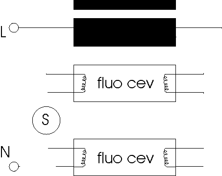

Crkla mi prigusnica pa sam kupio novu i sada ne mogu da se snadjem kako da je povezem.
Imam 2 neonke (fluorescentne cevi) od 18W i jedan starter S-10 na postolju.
Stara prigucnica je imala 4 kontakta (Megalux 2x18W) a nova ima samo 2 (Electrostart 1x36; 2x18W).
Da li ima neko semu povezivanja?
Nalazio sam seme za povezivanje 2 neonke preko jedne prigusnice ali trebaju 2 startera. Mene interesuje kako da povezem 2 neonke preko jedne prigusnice i jednog S-10 startera, kako je vec bilo povezano.
Hvala unapred!

Evo kako stoji sema na prigusnici koja je crkla (Megalux 2x18W sa 4 kontakta-izvoda):

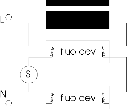

E sad ova nova prigusnica (Electrostart 1x36; 2x18W) ima samo 2 kontakta-izvoda i kako u postojecoj kutiji povezati nju da ovo radi kako treba.
Evo i blanko slike pa ako neko moze da doda samo veze

Moraćeš to da povežeš sa dva startera.
Ma to znam i ja, nego reko da nema neko elegantnije resenje jer ne mogu da stavim jos jedan starter jer nije predvidjen tj. nema svoj prikljucak.

milisav68
milisav68's picture
Registrovan dana: 21/10/2008
Pa trebalo bi da ima da se kupi samo onaj plastični deo koji nosi neonku i na kojem postoji mesto za starter.
Ma mogu ja i celu neonku da kupim, nego ... nije to poenta price ... Laughing out loud

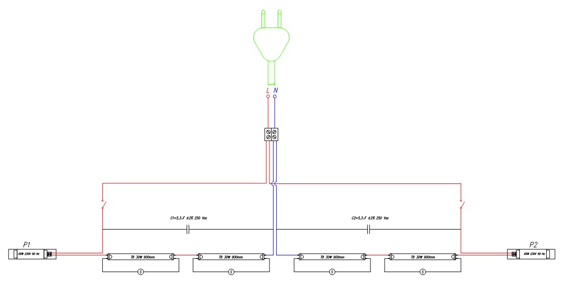

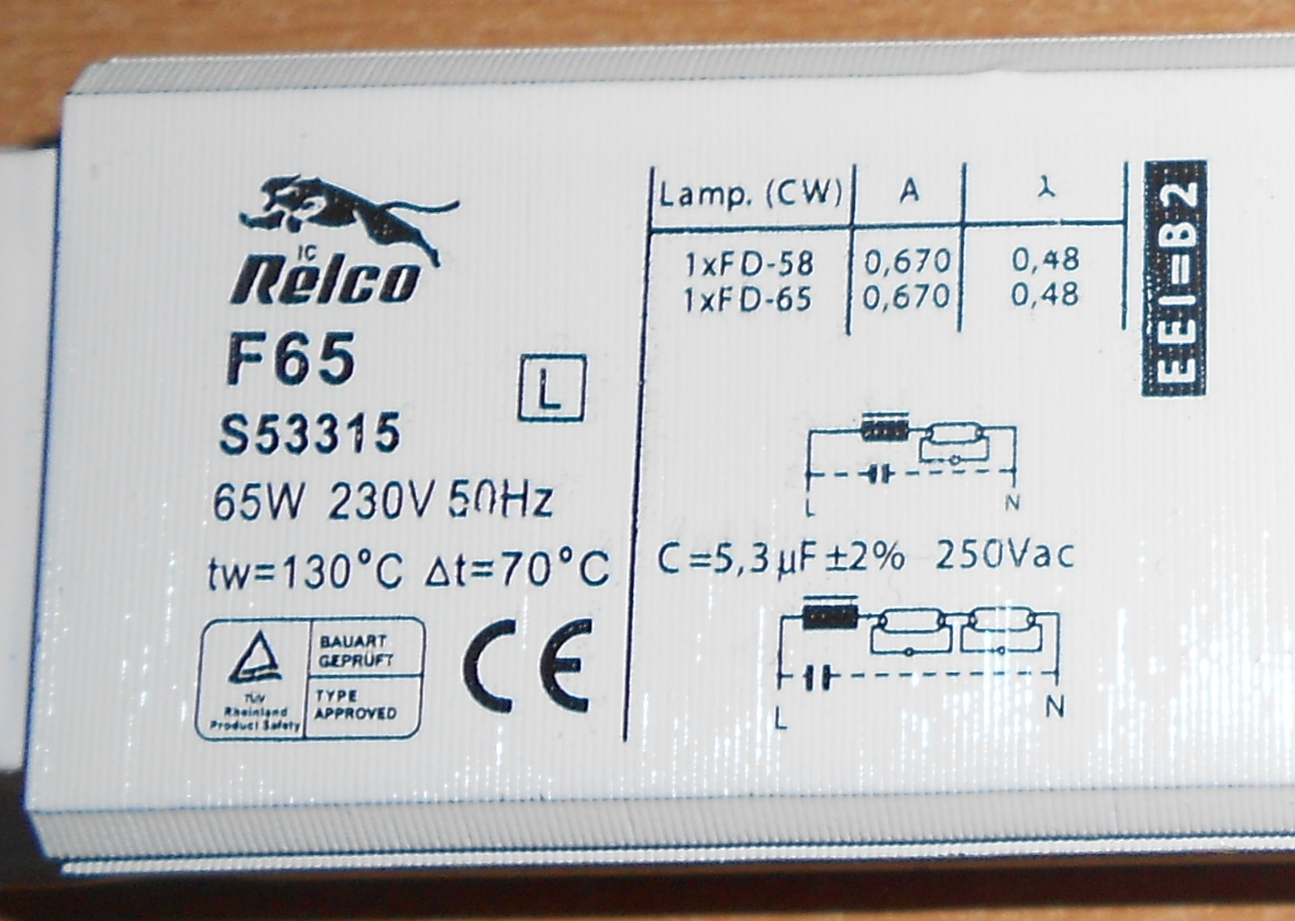

da ne bih otvarao novu temu pitanje cu postaviti u ovoj temi.
Montiram osvetljenje za akvarijum, pa mi je potrebna pomoć. Kupio sam dve mehanicke prirubnice na od 65w na kojima je nacrtana sema da je moguce povezati dve neonke na red ili ti serijski.
Sad procitao sam na netu da su za to potrebni starteri za serijsku vezu sa oznakom S2 a ne oni sa oznakom S10 koji su za startovanje jedne fluo cevi. E sad koliko sam ja video starteri S2 su snage od 4-22W, a pošto su neonke koje planiram da stavim od 30w to ukazuje da je start sa ovom vrstom osudjen na propast Smile))). Htedoh da Vas priupitam da li postoje starteri za serijsku vezu koji su vece snage npr od 4-65W? U prilogu sam postavio fotografiju slike sa prigusnice, i crtez kako sam ja to mislio da povezem. Unapred hvala na odgovorima i pomoci.
