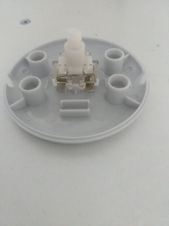

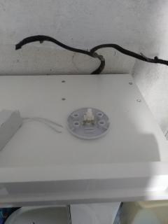

Pozdrav, treba da povezem prekidac za ormaric u kupatilu pa da pitam dal je ovako pravilno, crna zica iz zida na prekidac(faza), druga crna zica na zicu iz led panela, druga zica iz panela u prekidac, ako ovo nije dobro kako treba?
Povezivanje prekidaca
Tako je pravilno!!!
Nista tu nije pravilno.
PP/R kabel nema sta da trazi u kupatilu.
Правилно је да фазни проводник буде спојен на прекидач, а нулти проводник на потрошач (сијалица, лед или већ шта је у питању) између треба додати још један проводник који повезује предидач и светлосни елемент.
