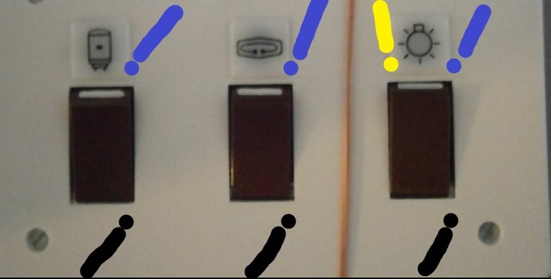

Imam stari prekidač na kupatilu ( oznacio sam kako izgleda i kako je spojen slici 1 ).
Problem je kad spojim prekidač u ovom slučaju samo na svjetlo napravi se kratki spoj i izbije mi osigurač, isprobano 3 puta Smile.
Probo sam spojit bez indikatora, a i neznam od čega je ona žuto-zelena žica koja je spojena na stari prekidač.

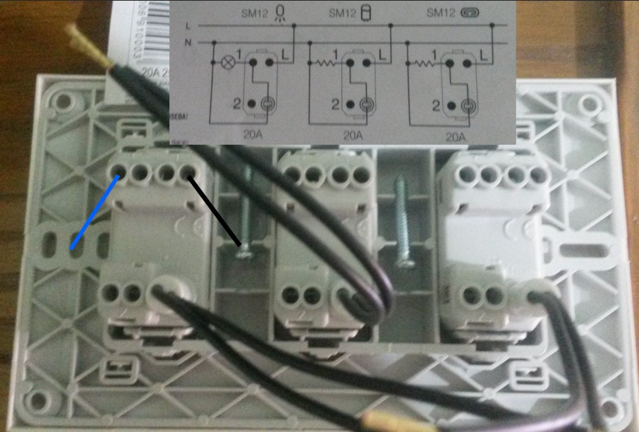

Na slici 2 je novi prekidač sa šemom i spojem kako sam spojio i tako mi izbija osigurač.

Zuto-zelena prema prvoj slici je nula i teba da bude premostena na druga dva prekidaca da bi radile tinjalice.Ako je sema tacna za novi prekidac zuto -zelenu dovodis na kontakt 2.
mlukac89
mlukac89's picture
Registrovan dana: 29/06/2017
Problem je što je na shemi označen kontakt 2 a uopće ga nema samo rupa.
Samo ove gore 4 rupe su iskoristive sa 4 šarafa.
Našo sam na ovom linku malo više o prekidaču ali opet kao da fali neki dio a gledo sam druge svi su isti.
Shema je iz kutije prekidača.
http://www.climolux.hr/katalog-proizvoda/indikatori-za-kupaonu---kupaons...
Dusan123
Dusan123's picture
Registrovan dana: 28/02/2009
Povezi kao na semi L dovod,1 izlaz tu povezes i jednu zicu od tinjalice a drgu zicu preko kleme povezes sa zuto-zelenom.Znaci po jedna zica od svake tinjalce na kontakt 1 a druga sa zuto-zelenom.
Dedadule
Dedadule's picture
Registrovan dana: 29/03/2013
Tako je povezao i nevalja post 55.Slika 2
Moraće majstor dosta čudan prekidač.!!!!!
preza-trajce
preza-trajce's picture
Registrovan dana: 24/03/2011
Sema je dobra, na slici 2 se vidi da tacka 2 nije uopste upotrebljena, Dusan123 je dobro objasnio kako treba povezati, instrumentom proveriti kontakte prekidaca jer je mozda predvidjen da prekida i nulu i fazu ( ima 4 srafa ) i proveriti da li je zuto-zelena zica nula i mora da radi.

Problem riješen, plava je bila nula i zato je izbijo osigurač ( kratki spoj ) a šarena vodič do svijetla. Spojio kako je Dusan123 napiso i sve ok.
