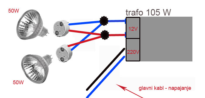

Da li je neko postavljao spot lampe u spusteni plafon? Trebao bi mi neki savet, kapiram da od transformatora ide silikonski kabl do lampi, a kako se lampe povezuju, redno ili neki drugi sistem? :roll
Svaki savet je dobrodosao Smile

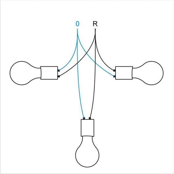

Vezujes paralelno-naravno!Imaj na umu snagu trafoa i lampi...obicno idu jedna ili dve,retko tri...Teoretski moze i 10 ali je trafo onda prevelik za montazu u spustenom plafonu i pretezak...mane tih sistema se manifestuju zujanjem pojedinih primeraka transformatora koji su hermeticki i ne moze se intervenisati...dodao bih i veliku disipaciju toplote lampi sto je u letnjim danima velika smetnja...

Mislio sam da stavim 20W x 7 kom na trafo elektronski od 150W, nozes li mi reci koji presek silikonske zice da uzmem, da li je dovoljan 0.75mm po sijalici?

Elektronski trafo je vec druga prica...stavi veci presek zice-1,5 mm jer je napon mali...a nije velika razlika u ceni...pametno je na zavrsetka provodnika,10cm od sijalica staviti termo-buzir...Pozz

Nasao sam neku sliku, sta mislis da li je to dobar nacin povezivanja?

Slika prikazuje isto sto i moja...paralelno vezivanje!!...To je to,vezuj tako i neces pogresiti...

Scary, buduci da sam ja laik sto se tice struje, ali nije mi tesko da povezem par zica- koliko je u mojoj mogucnosti i da nije opasno- mislio sam da od trafoa postavim jednu silikonsku zicu 6 mm i da na nju keramickim klemama kacim zice od 1.5mm koje idu do sijalice, nesto kao na slici. jel to ok tako ili ce biti problema??

Sema je ok....zica 6 mm je mozda i prevelikog preseka i mozda neces uspeti da je ubacis na kleme trafoa...za 100W je dovoljna 2,5 mm a ostalo ostaje isto...pozzz!
