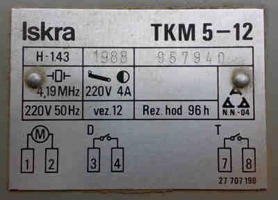

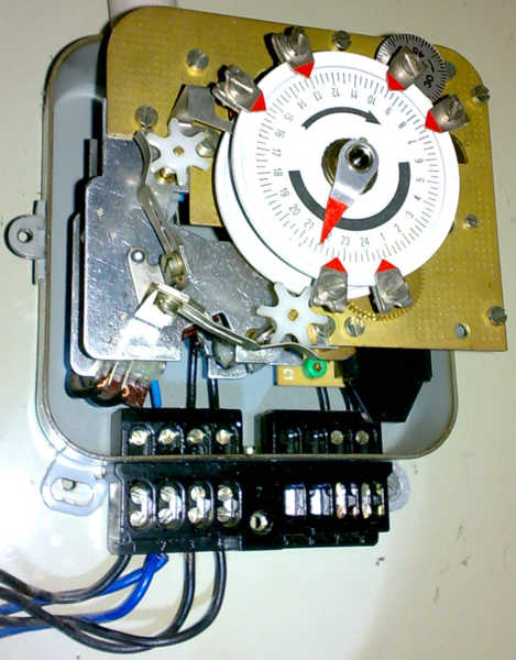

Da objasnim situaciju: živim u zgradi 4 sprata, i svaki stan ima veštačku ventilaciju kupatila putem krovnih ventilatora. Ima ukupno 8 ventilatora koji se uključuju preko 8 sklopki, koje dobijaju aktivaciju od sata tako da se uključuju 3 puta dnevno. E sad taj sat je zaglavio na uključenom položaju i uopšte ne isključuje.
Moje pitanje je da li može taj sat da se zameni nekim modernijim tajmerom i koliko bi to moglo da košta? Ja sam se raspitao po radnjama i kažu da ima raznih tajmera, pa da mora električar da pogleda. Ja samo ne bih hteo da mi razni majstori pričaju neke bajke, već da malo budem upućeniji u materiju.

Hmm, od majstora traži garanciju i obaveznu proveru sistema pre naplate i ništa drugo.
A odgovor na temu, može da se veže nezavnisno od uklopnog sata naravno, korišćenjem vremenskog releja npr. Cena zavisi od izbora proizvođača/kvaliteta. Uglavnom čitava operacija (sa rukom) ne bi smela da pređe stotinak eura.

Ovde je pametnije da koristi nešto kvalitetnije od kineskih programibilnih "utičnica" da se ne zeza stalno. Drugo ovo ce jednom da podesi da se pali na svakih 8h ako sam razumeo i to tako ostaje doveka a ono za bojler će stalno da čačka.
Šta sam podrazumevao pod kvalitetom, Omron recimo garantuje 100000 paljenja, to je oko deset godina u ovom slučaju minimum da će to da radi... a radiće i više...

Inače namestili smo. Kupio sam Merlin Gerin tajmer, i malu nadgradnu kutiju, i komšija povezao za tren oka. Sve radi kao sat Wink
Onaj stari sat smo skinuli, i poslali u penziju.
