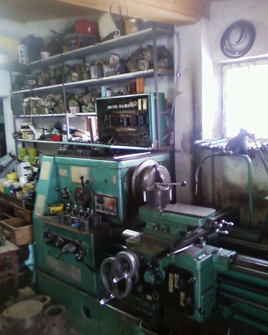

Imam problem,ne mogu da startujem strug!

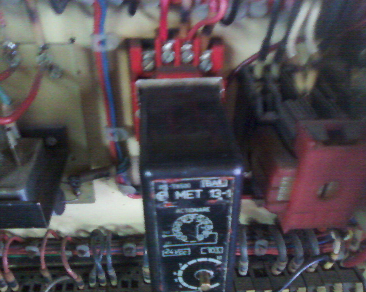

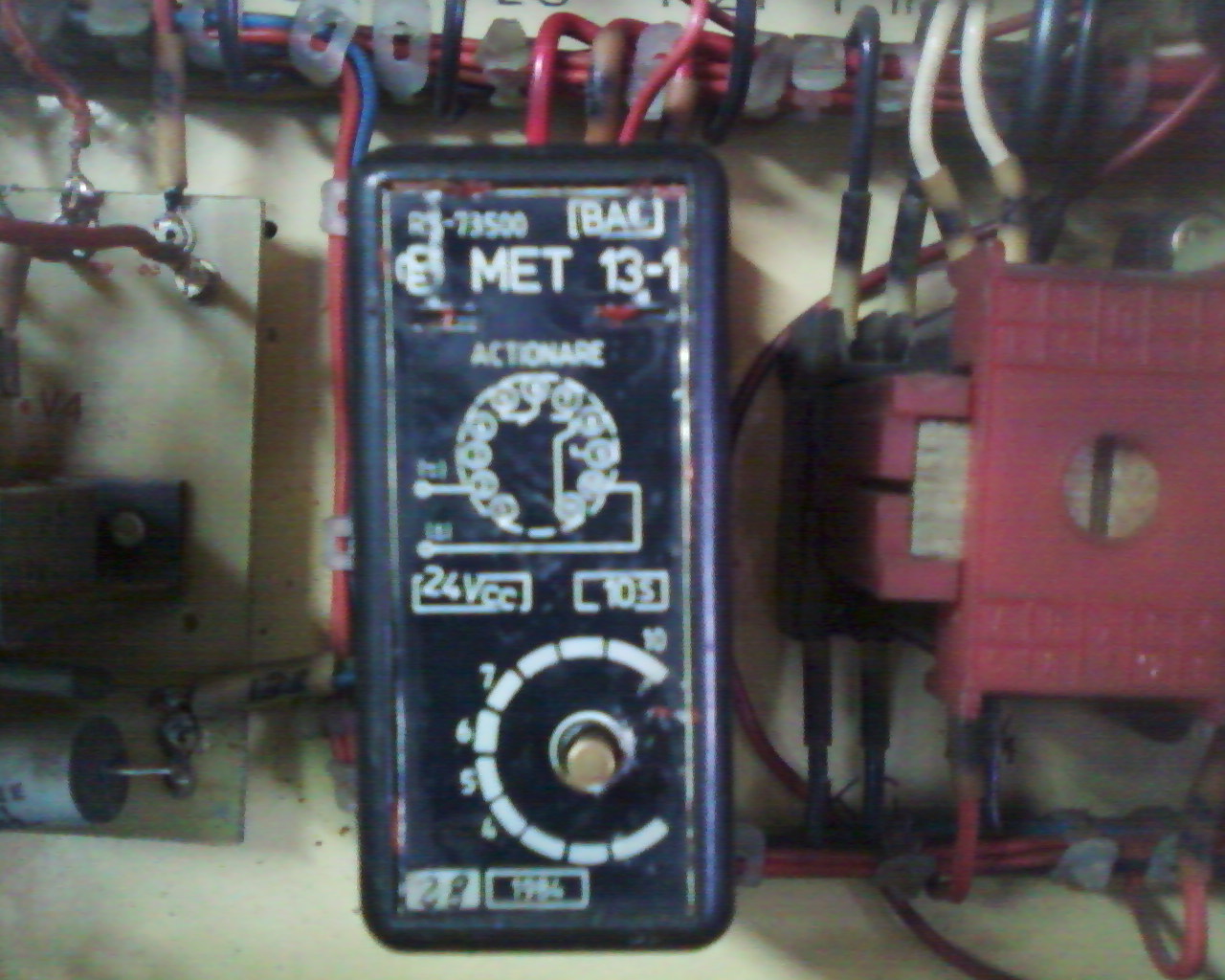

Motor je 11kw,sumnjao sam na vremenski relej ali i sa novim se isto ponasa:ukljuci zvezdu i nece da prebaci u trokut posle zadatog vremena(7 sek)Pomagajte!

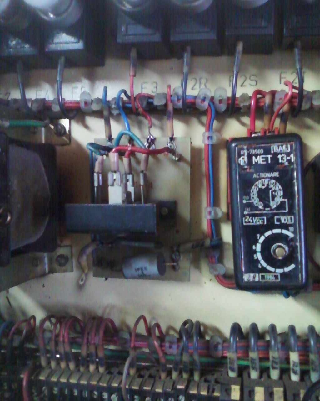

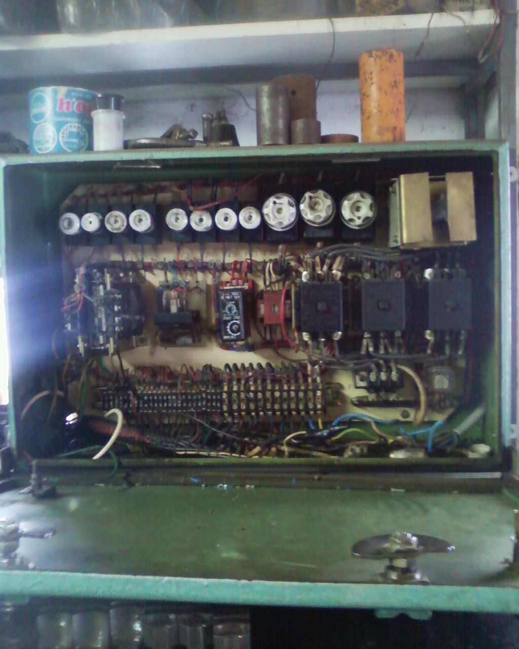

Ja sam nasao nacin kako da startujem "na guranje" ali posto je to sve besprekorno funkcionisalo tri godine necu nista da budzim.Zbunjuje me to sto je relej na 24 V i to ispravljena(vidi se levo trafo i ispravljacka plocica,grec i neki otpornici )i ja defionitivno dobijem tih 24 v na stopu releja ali ne fercera!
Znaci sve su sklopke i spulne u redu i motor je ispravan ali automatski-nece!

Drzim otvoren ormar od struje.Skinuo sam onaj crni poklopac sa vremenskog.Startujem kao i obicno,ukljuci se zvezda,odbrojim 5-6 sekundi ,glimaricom pritisnem kontakte na vremenskom,sklopke prebace u trokut i ja mogu da radim..

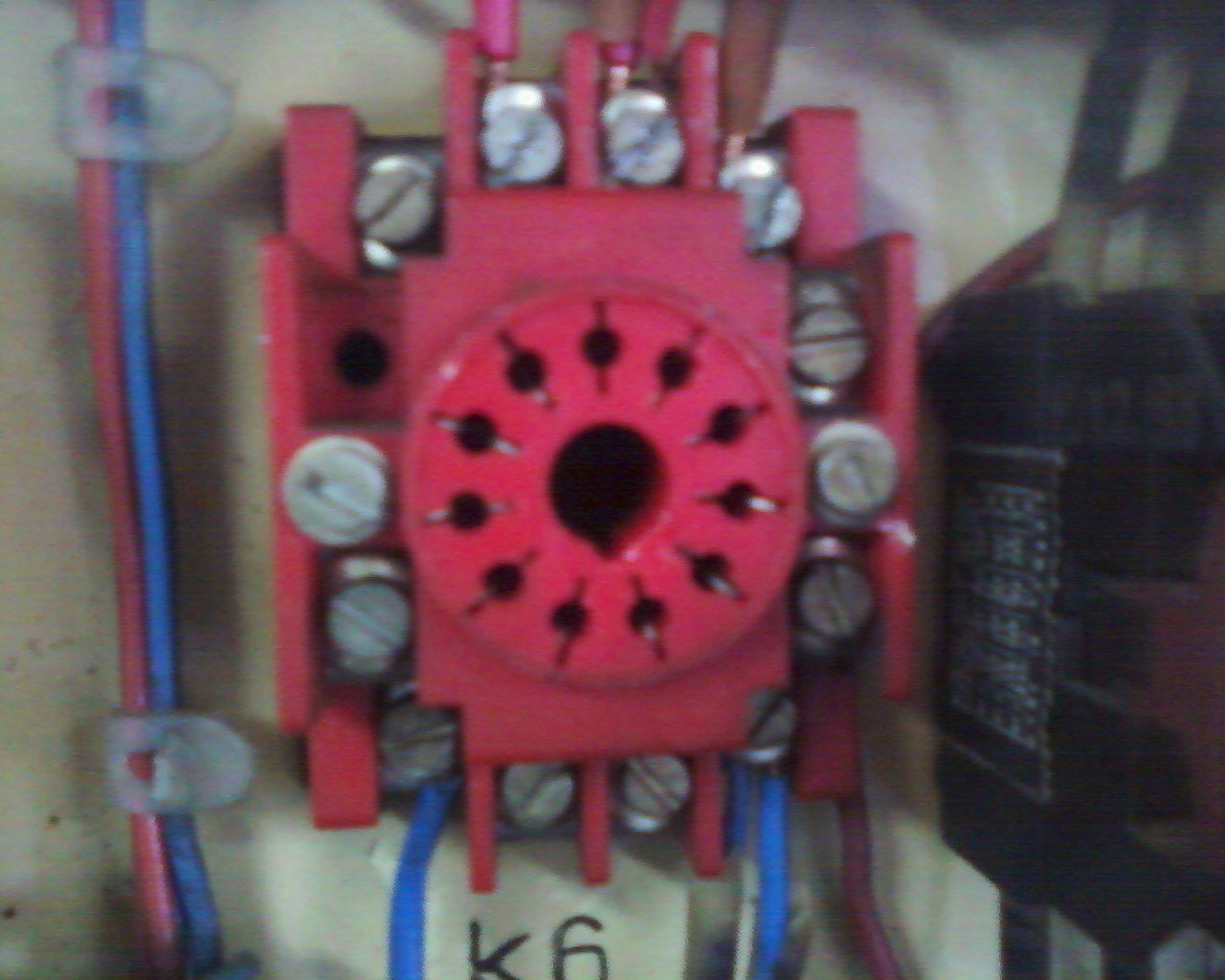

Prvo slike:
ognjeni_zmaj
ognjeni_zmaj's picture
Registrovan dana: 13/09/2009
Moj crv sumnje od sinoc grizao je u pravom smeru!
Napon od 24 V merio sam na one dve plave zice u podnozju releja a novi relej sa 11 nogica sam ubo u staru stopu (bilo mi glupo da skidam to sve bez potrebe a ispostavilo se da je bilo glupo sto nisam) :tup
kada sam skinuo stopu ,imao sam sta da vidim sa druge strane:jedan od dva dovodna kontakta (kontakt br.2)jednostavno se razlemio!

Nisi dobro shvatio "generale"!Nije kontakt na releju, nego veza releja i stope-podnozja.
