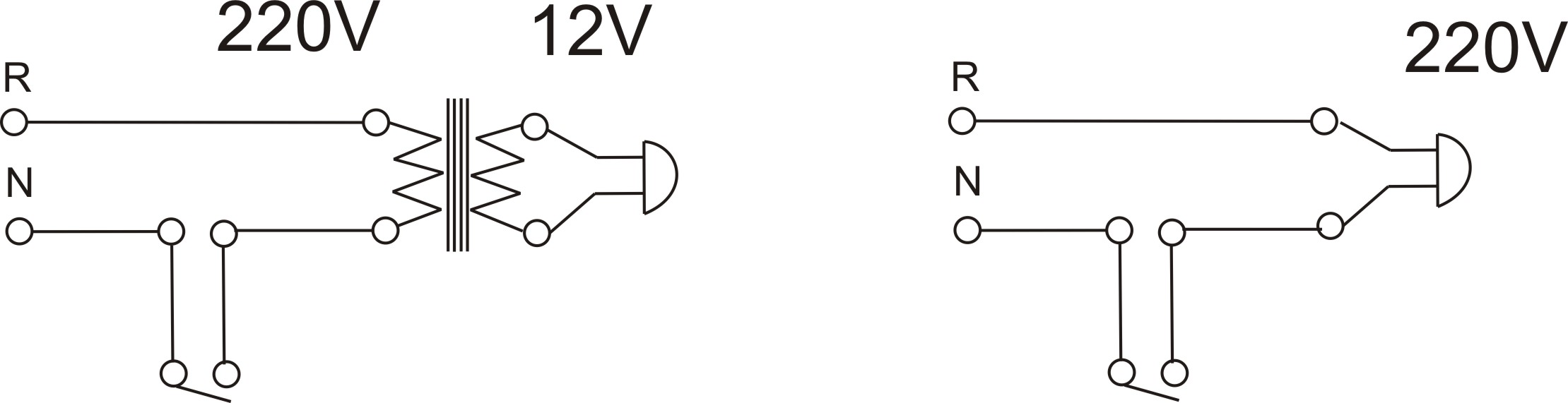

Molim za pomoc i razumevanje,jer sam potpuni laik.Radi se o elektricnom zvoncu na vratima.Zivim u soliteru i vec duze vremena ne radi zvonce na vratima.Kada sam skinuo tasrer zvona,imao sam napon na oba kraja zice(vidio na tinjalici).O cemu se radi.Tako dobijam napon na obe zice i na zvoncu.Kupio sam za pocetak taster sa signalnom sijacom(jer je polomljen stari taster),kako to spojiti.Ako je sve ovo banalno,izvinjavam se

Prvo pitanje koje je zvonce u pitanju.Da li radi na 12 volti ili 220V?Ako je 12 V onda tu mora biti i transformator čiji se primar prekida tj. spaja tim tasterom, a ako je za veći napon onda se jednostavno spoji sa zvonom.Evo i crtež.

zvonce je staro,ono za metalnom kuglom,nije povezano sa tablom sa osiguracima,vec direktno ide na taster,kako da znam na koji napon je,a nemam cime izmeriti?

Mislim da sam nesto naucio,sigurno ima negde u zgradi trafo za ovo zvonce jer dobijam direkno zice koje zobilaze tablu sa osiguracima,mislim da je to napon od 5-8v izmjenicne struje,pa takvo zvonce trebam i kupiti,jos kada b mi neko rekao da sam u pravu?

de ti uslikaj to zvonce pa ćemo vidjeti dali je na 220 ili ono staro na 3-5-8V

Zvonce je sa trafoom 3-5-8. Samo da potvrdim. Da li taster prekida primar ili sekundar?
Логично је да прекида примар, да трафо не буде под напоном стално.Нема потребе да троши струју кад не ради звоно, јер иако је то мала потошња, али временом ће се накупити, а струја сваким даном све скупља.
