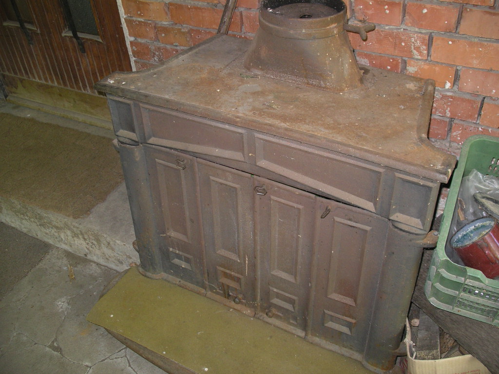

Vidim da je tema malo zastarela pa da je ozivim malo. Naime imam jednu nedoumicu koju bi mogli da razrese ljudi koji poznaju kamine.
Da li je na ovoj slici neka vrsta rustik ili rustikal kamina i da li se i on moze prepraviti za etazno grejanje
Unapred zahvalan.

Može. Vrati se na prvu
#50
lirijan
lirijan's picture
Registrovan dana: 12/01/2012
Može. Vrati se na prvu stranicu i pogledaj slike koje je okačio Franja.

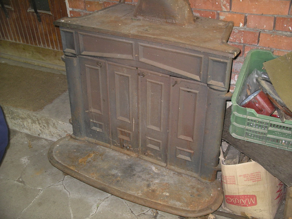

pratio sam vase komentare, i dosta toga procitao od vas.Neko je spomenuo mastora za izradu KOTLA na kaminima iz Krusevca ,a posto sam iz Krusevca hteo sam da prvo upitam ,, GDE JE TEM COVEKU KUCA,,
Mozete mi poslati br, telza kontakt.
Na vikendici koju jos izgradjuem ima odredjeni kamin koji bih teo na slican nacin da iskoristim kao VI
Znaci da ne moze da greje bas naj bolje pa bih omda iskoristio za podno grejanje na objektu tem. max +40
Vidim iz slika da imate postavljen reducir na ALFI mislim na reducir na ulazu u cunak jel on sa fi 200 na fi 120 mm
Moj kamin je nesto stariji i mislim da ga projizvodi PLAMEN SLAVONSKA POZEGA
Probacu da prikacim sliku posto po prvi put se logujem
