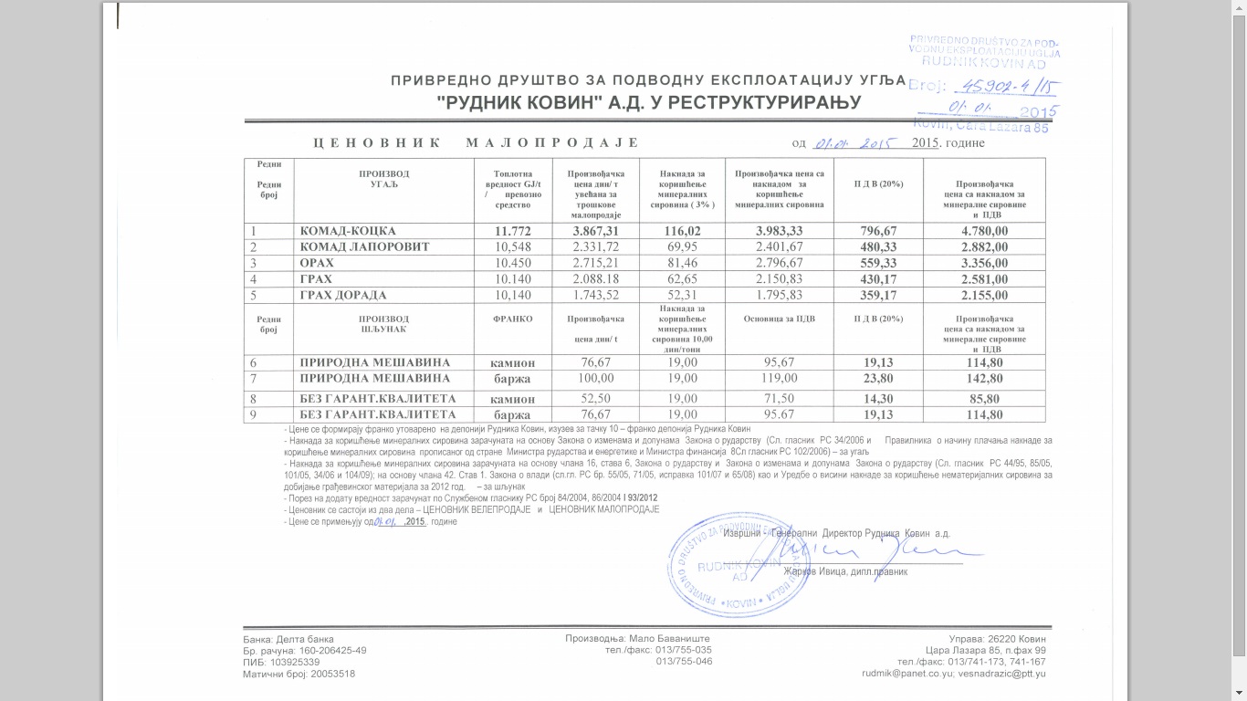

potraži ma netu, a neko je i pisao ovde o tome ali ne mogu da se setim teme.
evo ja sam guglao, cene su za kamion direktno iz rudnika, slika u prilogu.

@gile960
Da li si imao iskustva sa kovinskim ugljem?
Cena je stvarno dobra i nadoknađuje manjak kalorija. Jedino se neki korisnici žale da ima više pepela i vlage pa zbog toga otežano sagoreva.
Da li je to tačno?

Cena stvarno jeste odlična,ali me zanima da li postoji neki uslov koliko minimum može da se kupi tona,naravno ispod 5-6 tona nisam mislio!?

cena navedena na slici je za šleper direktno iz rudnika a to sam i napisao. možeš ti i na 5-6t da kupiš ali onda obezbedi svoj prevoz pa ako ti se isplati, eto sreće. inače, niko neće da vozi ispod 1 evra po km i ne interesuje ga da li će doneti 5 ili 25 tona, pa ti računaj.

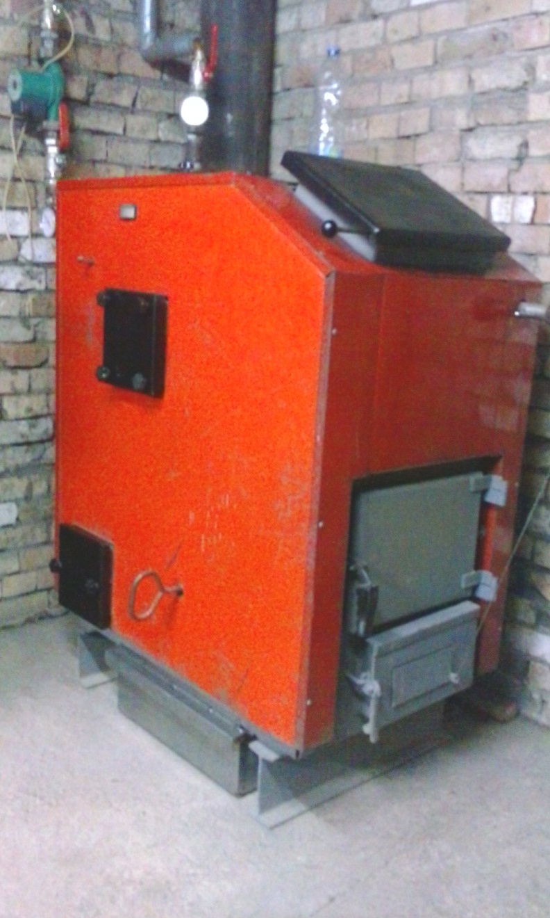

kotao je ferroterm 53 kW sa prepravljenim vratima da može da se koristi i na čvrsto gorivo, slika u prilogu
@gile960 Svaka čast na trudu. Posle svega potpuno zaslužujete malu potrošnju.
Da li si ikada probao da koristiš ugalj?

@RnRolla
pa kad malo bolje pogledaš nije to ni tako mala potrošnja, po tonama to ti dođe tu negde kao ugalj, ali je jeftino a to je ono što sam hteo da postignem. ako si pročitao deo u kome sam opisao sve muke pravljenja gorionika mogao si videti da sam počeo aktivno da ložim 9-og decembra ovom vrstom goriva i kad sam video kako to sve radi (posle nedelju dana) više nisam vatru ni gasio, grejanje je išlo 24 sata, pepeo sam vadio kad termostat ugasi gorionik. dotle sam ložio drva, za 2 meseca sam sprašio skoro 3 kubika bukve a nije bilo ni hladno, gušio vatru, borio se sa smolom jer nisam ugradio mešni ventil itd da ne davim više.
što se uglja tiče nisam ga probao u u tom "grah" obliku ali sam siguran da bi dobro goreo s tim da bih morao još smanjiti brzinu puža jer mi je najmanja brzina (a u njoj je gorionik radio cele zime) 0,9 obrtaja u minutu. a da ti kažem da sam se dvoumio da li da pravim manji fi puža, sad je 120mm a razmišljao sam o 100mm i trebao sam, jer brzina prema gore imam još 20, sve do oko 5 o/min puža, a prema dole više ni jednu. postoji rešenje, frekventni regulator ali o tom potom.
