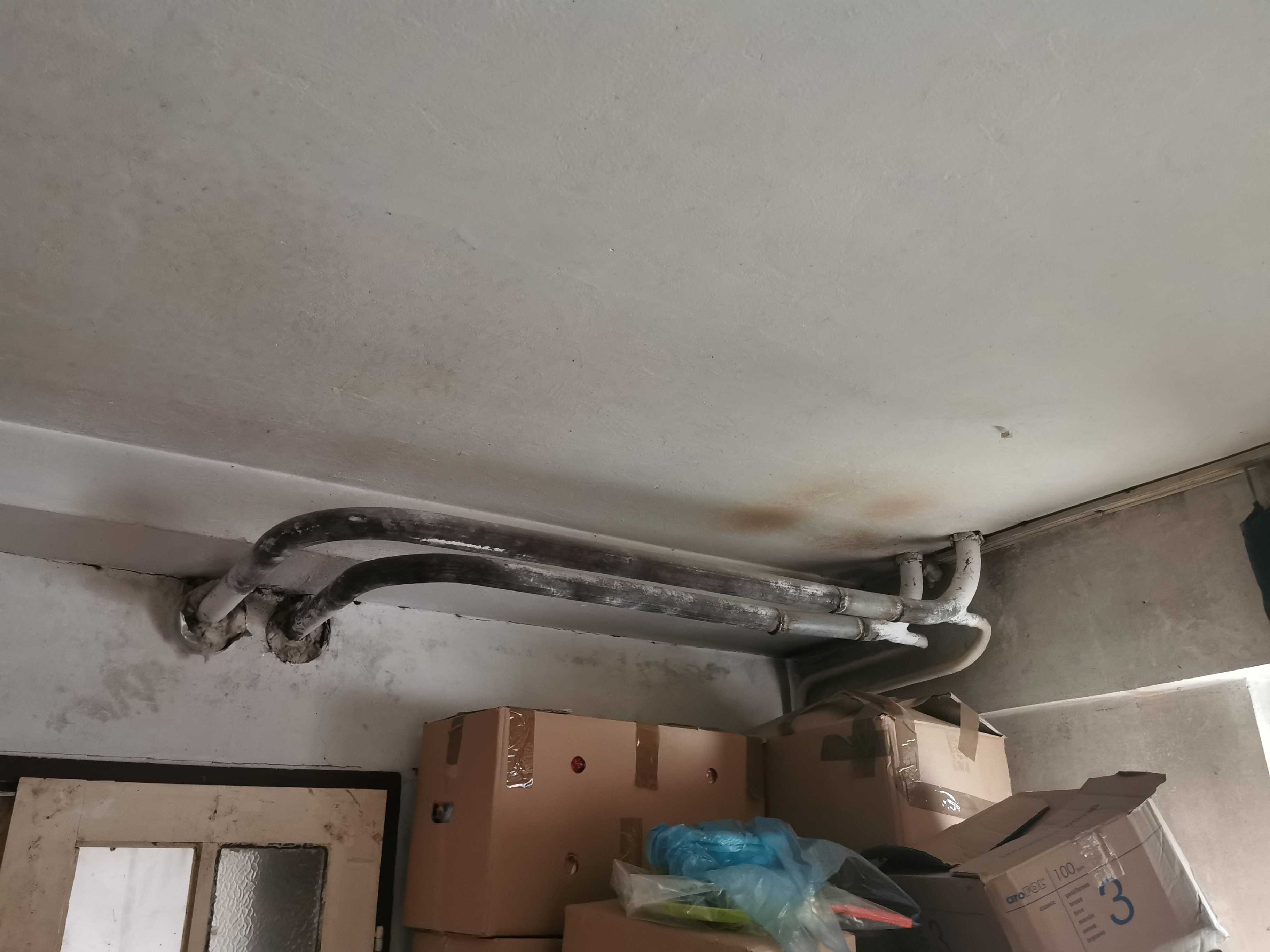

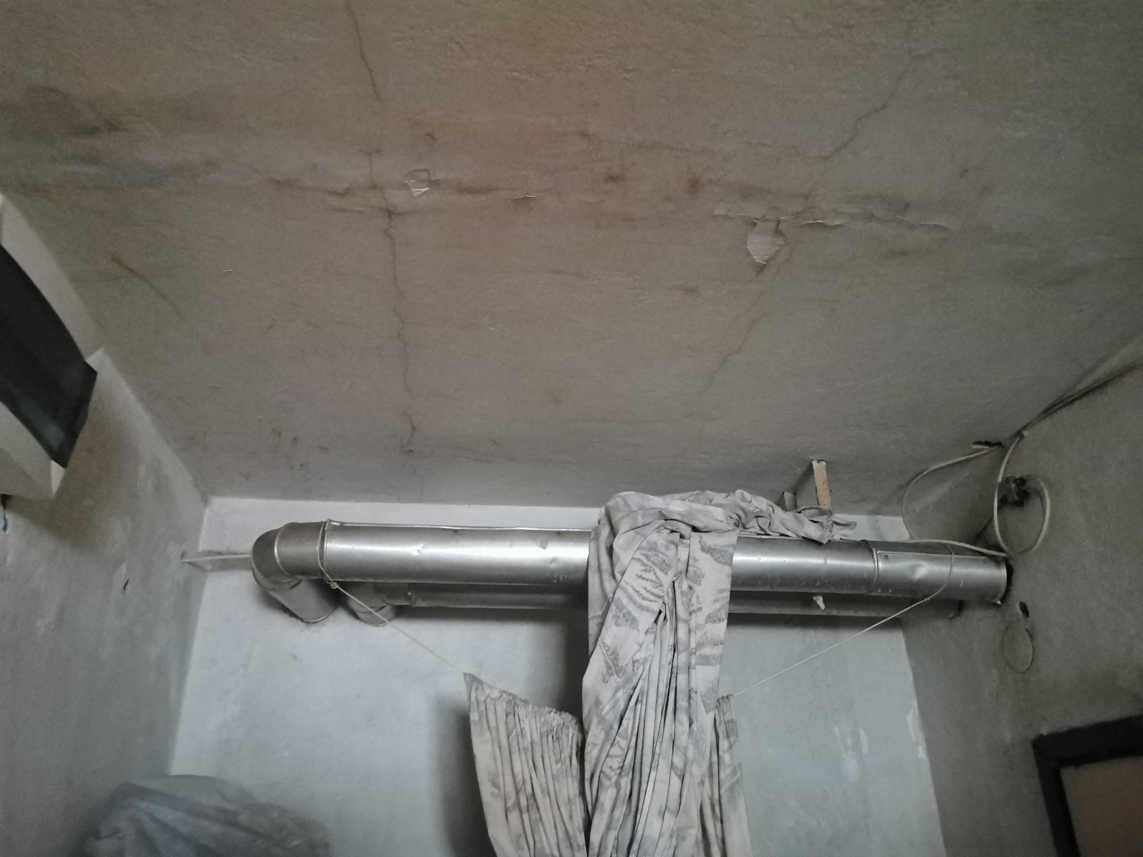

Zdravo svima, zamolila bih za mišljenje. Razmišljamo da kupimo stan u prizemlju kroz koji prolaze cevi za grejanje od cele vertikale. Cevi su u jednom delu obložene aluminijumskom oplatom, dok je u jednoj sobi to skinuto. Čak mi se čini i kao moguć zanimljiv detalj da se skine aluminijumska oplata i da se cevi ofarbaju u neku jarku boju. Ali ne znam da li je to pametno ili je bolje da ostanu u toj zaštiti i da se spuštenim plafonom zakamufliraju.
Ovo su slike kako to sada izgleda. Prva slika je cev u kuhinji koja ide širinom kuhinje i idelje ima tu zaštitu i uliva se u sobu to je druga slika. Moja ideja je da se sruši zid i da se napravi velika prostorija kuhinja, trpezarija i dnevna soba. Ali ne znam šta je pametnije da uradim sa tom cevi. Da li je iz nekog razloga potrebno ili ne da cev ima zaštitu?

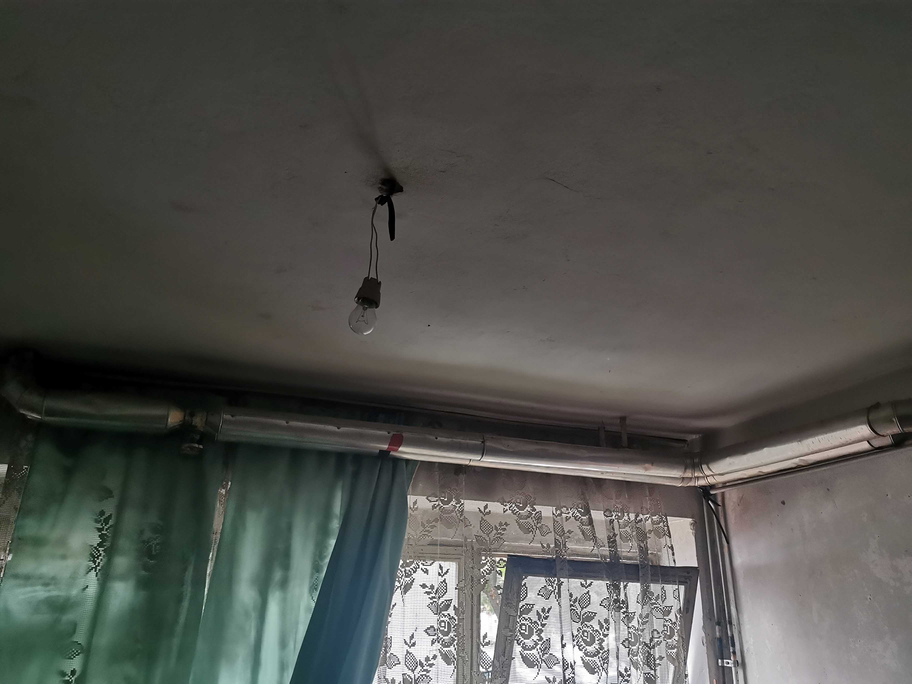

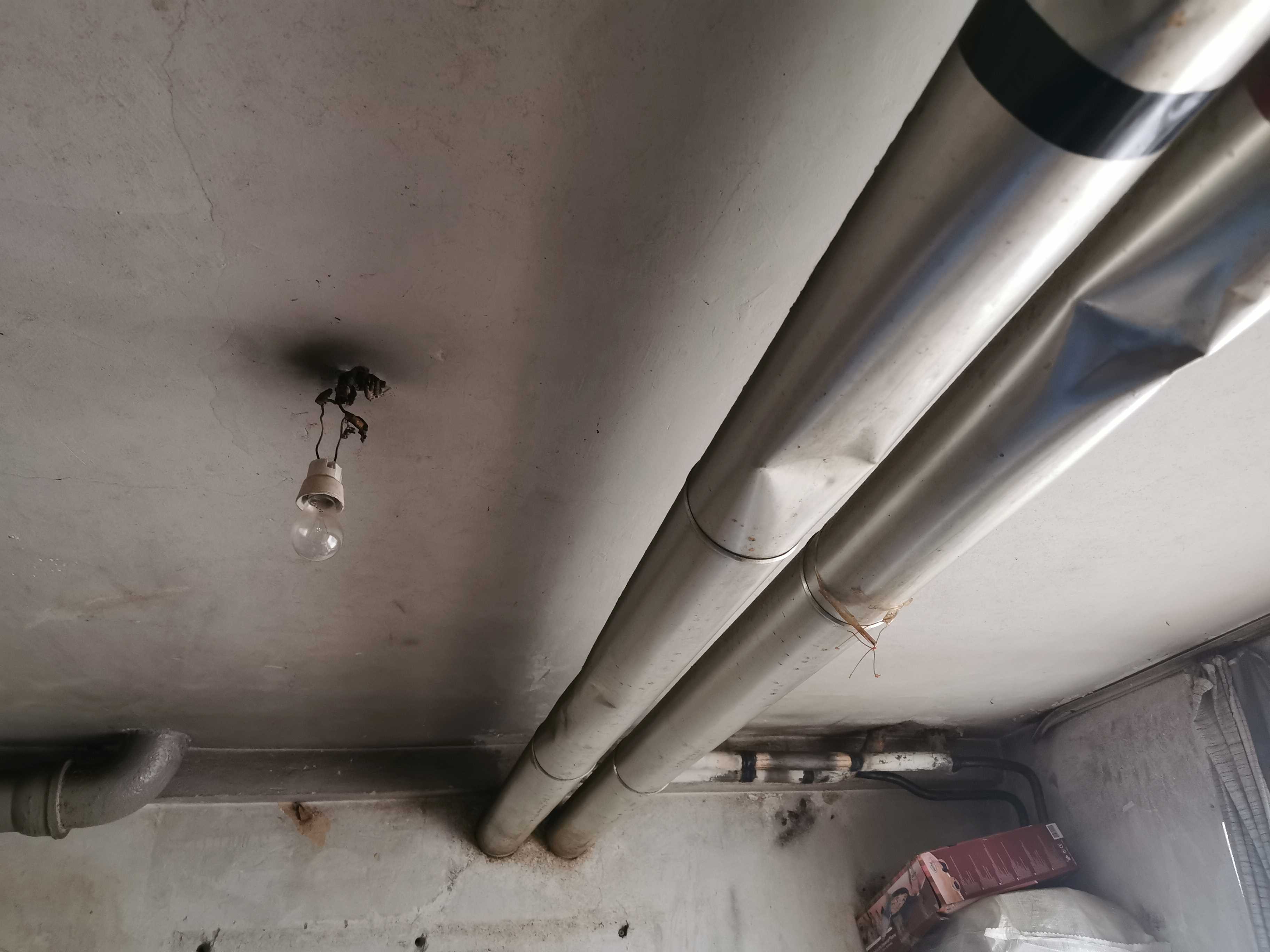

U sobi broj 2 bi ostavila cev kako jeste samo mi stavila spušteni plafon kao i u predsoblju (slike broj 3 i broj 4).

Ovo nije stan ovo su tehničke prostorije ili neki vid zajednićkih prostorija u zgradi. Detaljno ispitajte u kom je statisu ovaj deo zgrade. Imaćete verovatno problema prilikom uknjižbe. proverite da li ovaj "stan" postoji u katastru.
Ako skinete limenu opšivku i termoizolaciju sa tih imaćete bolje grejanje u "stanu". To su metri i metri cevi velikog prečnika tako da će termički dobitek biti veliki. Pitanje je da li smete da čačkate i imate intervencije na zajedničkoj instalaciji svih. Moguće je da će da se čuje šuštanje vode iz tih cevi.

Pa i nije neko čačkanje niti to ima iko da primeti nit to nekog interesuje. Može da se pojavi problem ako se na primer nekada u budućnosti odjavite sa centralnog grejanja a koristite toplotni zahat sa cevi. Komisija koja periodično obilazi stanove da pregleda instalacije mogla bi da vam pravi problem. Sem toga nema nikakve smetnje.
Stan može da ima problem i sa nedostatkom termoizolacije u podu. Jer ovaj deo zgrade nije projektovan da se greje..

Jako je nezgodno kada imate u stanu ventile od glavne vertikale u zgradi.Ti ventili nisu slučajno postavljeni u nekadašnjim zajedničkim prostorijama. u slučaju nužde da su dostupni ovlaščenom licu u zgradi. Zamislite situaciju desi se havarija na nekom od spratova i mora hitno da se zatvori vertikala a vi niste u stanu. Predsednik kućnog saveta ili profesionalni upravitelj zgrade kako da uđe u vaš stan? A gore hitno mora da se intereniše... Ipak je to deo zajedničke instalacije svih stanara. Druga je stvar kako je neko mogao da prenameni taj prostor i koliko je to bilo legalno. Ja lično takav stan ne bih kupovao. Pa tu po sobama imate i vise''i kanalizacioni razvod. Nezgodno je kada imate tako nešto u svom stanu. Moja deca na primer koliko su nemirna prvo što bi uradili kad ostanu sami kući je da se popnu nekako i da zatvore te ventile. Čisto da zezaju ostale stanare Wink.
Što se tiče zaštite i termoizolacije cevi nikakvih smetnji nema po vas da to skinete i prefarbate bojom po želji. Možete slobodno.

Ma nema frke sa farbanjem drug moj, Malo vazi zabluda u narodu da za radijatore mora da se koristi farba za radijatore otporna na visoke temperature. Jeste to potrebno, ali za sistem parnog grijanja gdje kroz radijator prolazi vodena para, koji je koliko se meni cini odavno prevazidjen i rijetko gdje se koristi .Na gradskom toplovodu tesko da gdje temperatura dostize 60 stepeni, mada meni rekose iz toplane kod tasta da isporucuju oko 50 stepeni. Za tu temperaturu bilo koja farba moze bez problema. Mozes koristiti i auto boje, ako hoces bas da vriste boje, mada su poprilicno skupe.
Samo kad se skinu te termoizolacije mislim da ce biti pakleno vruce u prostoriji, ali opet to zavisi od mnogo toga. pa ne mora da znaci. Mada, je bi to opsio rigipsom i onda se ne bi ni vidjelo. Nije neka investicija a sakriju se, i prostor od industrijskog pretvori u topli dom
Koliko vidim tu su već radjenja neka krpljenja , što ukazuje da je bilo havarija a samim tim i da će ih biti . U tom slučaju će se sakrivene cevi morati otkrivati . A tu vrstu radova ne bi poželeo ni najcrnjem neprijatelju . Počevši od prašine , prljavštine pa sve do taloga iz cevi koji se cedi .
