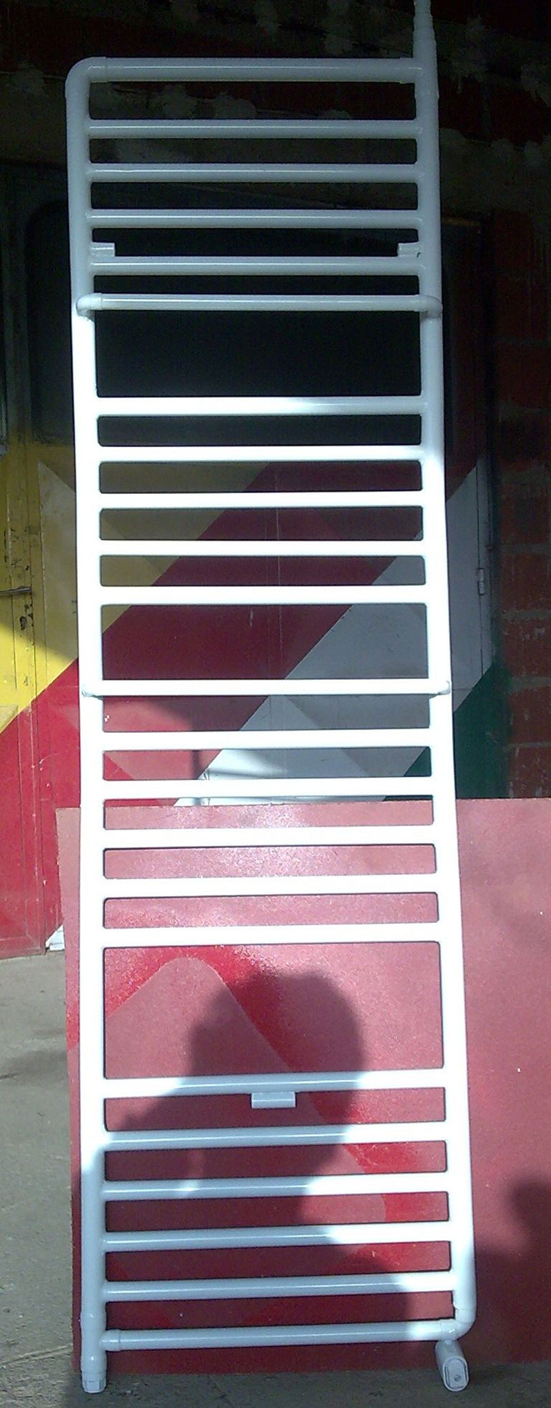

Jel neko od kolega pravio registar od bakarnih cevi i da li se isplati zezati se oko toga?

Grejao bi prilicno lepo,samo je skuplji od celicnog.Mada ako uzmemo u obzir koliko sad kosta punjenje boca za varenje...

Posto varim sa propan butanom to nije bitna stavka.Interesuje me cisto tehnicki deo,koliko bi se deformisale vertikalne cevi u koje se zavaruju preke cevke i kako se racuna snaga takvog registra?

Da,ali bakar je bakar,celicnih registara sam se sit namenjao iako su bili jos pod garancijom,i bakarni bih svakako ofarbao u neku boju.

Naravno da je za sebe a i da utrosim parcice 22mm koji otpadaju prilikom rada mreze grejanja.

Nisi me razumeo.Kada sam rekao punjenje boca mislio sam na pravljenje celicnog registra i kako to isto punjenje skoro izjednacava cenu celicnog i bakarnog.
Sto se tice deformacija to opet zavisi od duzine istih tj.od velicine registra.U svakom slucaju ako vec imas parcice cevi-probaj.Mana je sto je meksi i osetljiviji na udarce,ali daje vecu snagu.Ako si u mogucnosti vari srebrnom zicom.I to je to.E da-izaberi oblik po zelji.

Registar je ispao ko bombona,cim ga ofarbam kacim sliku. Laughing out loud

Evo slike:http://www.samsvojmajstor.com/coppermine/displayimage/pid=4021.html

Sllobam,koliko vidim busio si cev,nisi stavljao t komade (skupa varijanta).Da li si vario srebrom?
Interesuje me kako si pravio nosace i od cega??
Zanimljiv detalj su dve izbacene cevi za kacenje.

Kao prvo hvala Zvukoljubu za pomoc,ali mi objasnite da znam za ubuduce.Rupe sam busio brenerom i vario srebrom "na zivo".Sledeci ce da bude jos boji,ucim na greskama.Posto je sve od bakra vek trajanja neogranicen ili dok ga moj naslednik ne zameni kad mu bude dosadio.Nosace sam iskoristio od fabrickog susaca,posto uglavnom ih kacim na 3 pa jedan uvek bude visak.Ha,ha.
