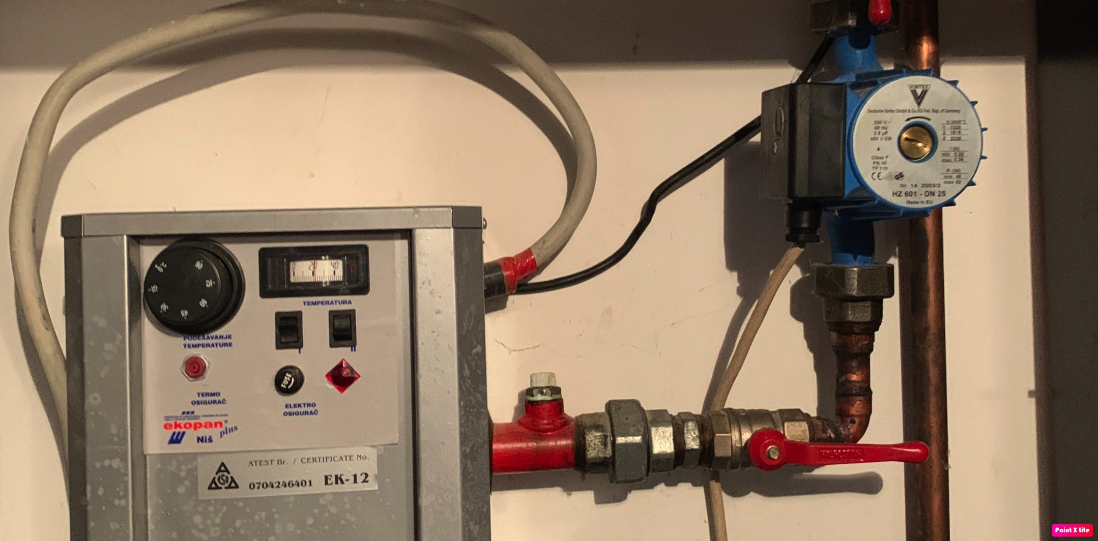

Da li neko mozda ima iskustva da li se ispali zamena elektricnog kotla starije generacije za noviji elektricni kotao sa stepenastim ukljucivanjem grejaca kroz nizi racun za elektricnu elergiju?
Da li noviji elektricni kotlovi imaju jos neke prednosti u odnosu na elektricne kotlove starije generacije koje treba uzeti u razmatranje?
Kotao koji imam je EKOPAN EK-12 sa dva grejaca od po 6KW koji se mogu samo maluelno ukljucivati i iskljucivati (slika je u prilogu). Sistem je otvoren.
Kuca koja se greje je planinska kuca od 80m2 , izolacija je stiropor 10cm, prozori odlicno dihtuju (duplo staklo) i otvori su relativno mali.
Do ove sezone kuca je krejana na drva tako da nemam indikaciju za elektricnu potrosnju.
Kotlove koje sam uzeo u razmatranje su sledeci, predlozi za jeftinije/bolje varijatne su vise nego dobrodosli Smile

Mislim da niži račun jedino možeš da postigneš sa baferom i uključivanjem kotla u jeftinoj tarifi. Ako već imaš bafer, onda ne vidim smisao drugog kotla.
Zašto bi menjao stari? Šta kod njega nije u redu?
