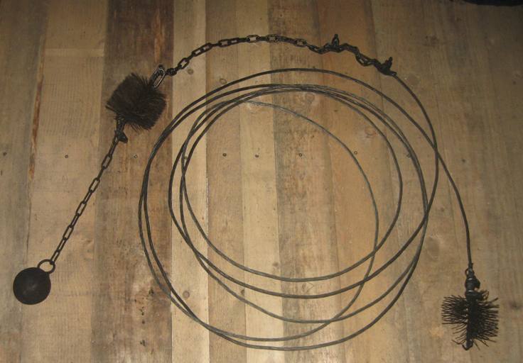

Gazuraz,
S obzirom da ste u nekom od postova napomenuli da ste iz Niša subotom na autopijaci (buvljaku) dolazi i ima malu tezgu jedan čičica iz nekog sela kod Kruševca. Šelmić se preziva. On pravi četke po narudžbini (prečnik, gustina, krutost žica može da se izabere) a pravi i sajle željene dužine i nije skup. Jedina mana je što mu je čelik slabijeg kvaliteta i nema dovoljnu krutost za čićenje odozdo na gore (to možeš da vidiš prema prečniku kruga u koji je sajla smotana). Dimnjičari (ovi iz Niša) imaju jako kvalitetne sajle (pravi ih neka firma iz Vojvodine, pletene su iz tri žice) oni je jedva saviju i to u veliki krug a kad je odmotaju sama se ispravi bez obzira na dužinu. Ja sam pokušavao takvu da nađem ali uzaludno. Moraćeš u svakom slučaju da čistiš "odozgo" na dole. Kugle (od 2kg) možeš povremeno da nađeš za 100dinara i to na otpadu kod glavne autobuske stanice. Ali za to moraš da si stalan posetilac pa kad naiđeš. Alterativa ti je u Wobi haus-u kugla je 1.4kg i košta 714din (nekako mi se čini mala). Ja sam dimnjičarske usluge otkazao kad sam nasledio kuću od dete jer sam celokupno tvoje iskustvo proživeo (imam sličan dimnjak sa svim mogućim manama). Od tada dimnjak čistim sam i to preventivno da nebi ponovo došao u situaciju sličnu tvojoj.

Kuglu mozes da napravis i od olova iz starog akumulatora, samo da smislis kako da napravis kalup. Ja moj dimnjak cistim sam dva-tri puta godisnje sa sajlom od 5m, dva kanapa i tri prolaza - dole, gore i na kraju opet dole, s tim sto je pozeljno da imas pomoc, nekog ko ce da vuce kanap u dnu dimnjaka.
