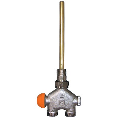

Kupio sam susac za peskire 1800mm duzine i hertz-ov uronski ventil.
Pitao sam da li je potrebna duza uronska cev, rekli su ne.
Sad meni je cudno malo na racijatoru od skoro 2m da je uronska cev 20cm.
Ima li ko iskustva da me posavetuje treba li duza i koliko?
Ja sam ocekivao da treba bar do pola, ako ne i duza.

Da odgovorim sam sebi, kad niko drugi nece.
Stavio sam oko 2/3 duzine radijatora. I to sam navukao na ventil pert al pert 16mm. Unutrasnji precnik pase ko da je za to pravljena.
U NS nisam uspeo da pronadjem produznu uronsku cev. Pa sam ovako resio...
Za sada lepo radi.

Koliko ja znam(a ne znam puno), uronski ventil ima 1 prikljucak na radijator, i na njega dolaze 2 creva.
Prikljucak je odole na radijatoru.
To je ovaj venil

Zabravih, Pumpa stalno radi.
pedja089
pedja089's picture
Registrovan dana: 31/01/2019
Zabravih,
Pumpa stalno radi. Ne gasi se.
Pri protoku od nekih 2L/min(koliko je verovati meracu na razdelniku) na vrhu radijatora 34, na dnu 32.
