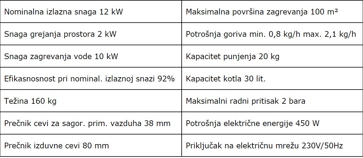

Pozdrav za sve,
Predpostavljam da ove teme nema nigde ili je ja bar nisam nasao,sobzirom da su se pojavile Ecospar etazne peci na pelet (iz Makedonije) a nije nesto puno pisano o njima niti mogu da nadjem necije iskustvo da li to bilo od korisnika ili strucnog lica koje je ugradilo istu.
E sad sobzirom da im je karakteristika dosta bolja od svih do sada nasih peci koje su u ponudi zamolio bih sve koji imaju dodirnih tacaka sa Ecospar pecima da malo napisu svoja iskustva,kvalitet,potrosnju,servisnu mrezu i td.
Konkretno mene zanima model Minima od 12kw sa sledecim karakteristikama koje mi deluju jako dobro za ovu pec:

Retko ko ima ove
Retko ko ima ove kotlove...
Baš gledam ove podatke u tabeli i bode mi oči podatak maksimalne portrošnje od 2.1kg/h. Kolika je onda kalorična vrednost tog peleta kad je snaga kotla 12kW?

To i mene zanima,samo 12kw ima a greje 100kv sa maks potrosnjom od 2.1 kg ,ni blizu od karakteristika nasih proizvodjaca koji u glavnom imaju iste karakteristike sa malim odstupanjima.Bilo bi lepo kada bi se neko javio ko je mozda koristi ili je ugradio.Koliko vidim u susednim zemljama je bas hvale.
Sun, 04/02/2018 - 03:32
1kg peleta prema
1kg peleta prema dekleracijama proizvođača ima kaloričnu vrednost od 4.6 do 5kWh. Ako Minima može da sagori maksimalno 2.1kg/h kako može da ima snagu od 12kW. Uzeo bih ja podatke iz tabele sa rezervom.
Mada generalno i za druge proizvođače to isto važi. Što neko od proizvođača ne priloži lepo na sjtu za svaki model u pdf-u izveštaj sa ispitivanja kotla u nekoj od laboratorija koje su akreditovane za to (ja barem nisam naisao da je iko to uradio). Verovatno su u obavezi da obave to ispitivanje da bi uopšte prodavali kotlove. To sigurno nije jeftino al baš ću da pitam pošto je ispitivanje kotlova.
