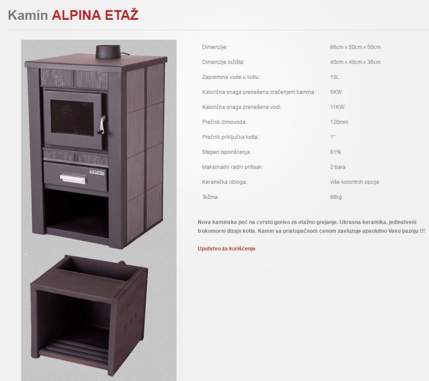

Stingray, da li ste na ovaj
#53
Stingray, da li ste na ovaj kamin mislili? Evo još jednog primera etažne peći koja ima koericijent iskorišćenja preko 80%. Da li neko može da poveruje da sa ovako jednostavnom koncepcijom kazana gde iz komore za sagorevanje dimni gasovi direktno idu u dimnjaču može da se dobije toliki stepen iskorišćenja. Meni se čini da će ovde mnogo toplote otići kroz dimnjak....
Stingray razmislite koliko je pametno da se u sobu od 12m2 stavi peć koja zrači 5kW a kažete da je solidno izolovano. Tu neće moći da se sedi od toplote....

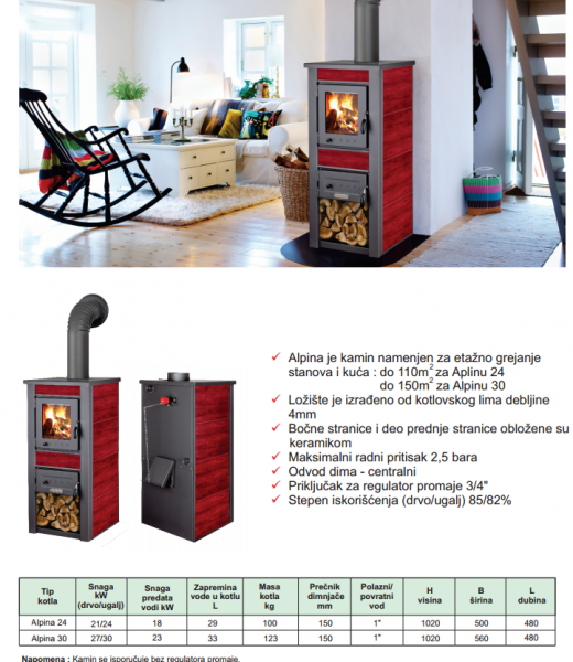

Histerezis, sobu u koju bi stavio kamin jeste mala, ali je izmedju velike dnevne i velike spavace i ta vrata se ne bi zatvarala, sta mogu kad mi je tamo dimnjak, na zalost.
o ovom kaminu se radi Alpina 30, prilozicu slike.

Pročitajte o iskoristivosti
#55
tihi2
tihi2's picture
Registrovan dana: 02/05/2009
Pročitajte o iskoristivosti peći na
http://www.bioenergy-serbia.rs/images/documents/studies/Prilog_2_Merenje...
Papir sve trpi...

Ista je koncepcija i poprečni
#56
Ista je koncepcija i poprečni presek izmenjivača i ovde dimni gasovi direktno idu u dimnjaču... Inače i ovo je još jedan etažni kotao sa tvrdnjom proizvođača i stepenom iskorišćenja od preko 80% na drva.
Taj etažni kotao odaje 6kW u okolni prostor. Dobro razmisliti da li otvaranje vrata može da reši problem grejanja 12m2 jer ne greje samo kotao greje i dimnjača, cevi, pumpa... ružno je kad u sobi gde je etažni kotao imate izolaciju razvoda...

Bojim se da mi je to jedina opcija, tl lokacija za postavku kamina...gledao sam i MBS vulkan thermo, kosta skoro 80.000 rsd, sto je suludo.
estetika mi i nije toliko bitna, samo da nam vise ne bude zima..dojadile su mi ove inverter klime, dosta..sta predlazes, kakav kotao/kamin/pec u mom slucaju? hvala svakako.
