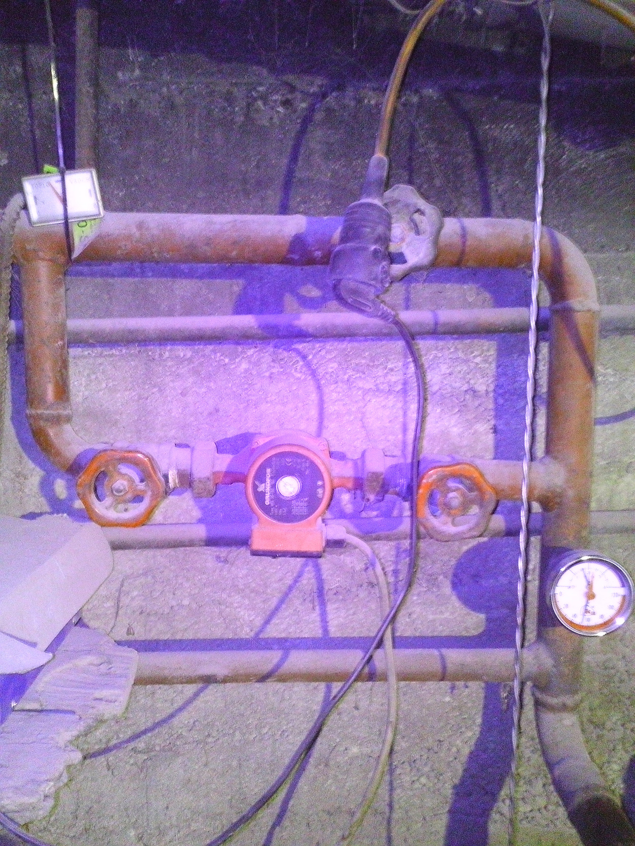

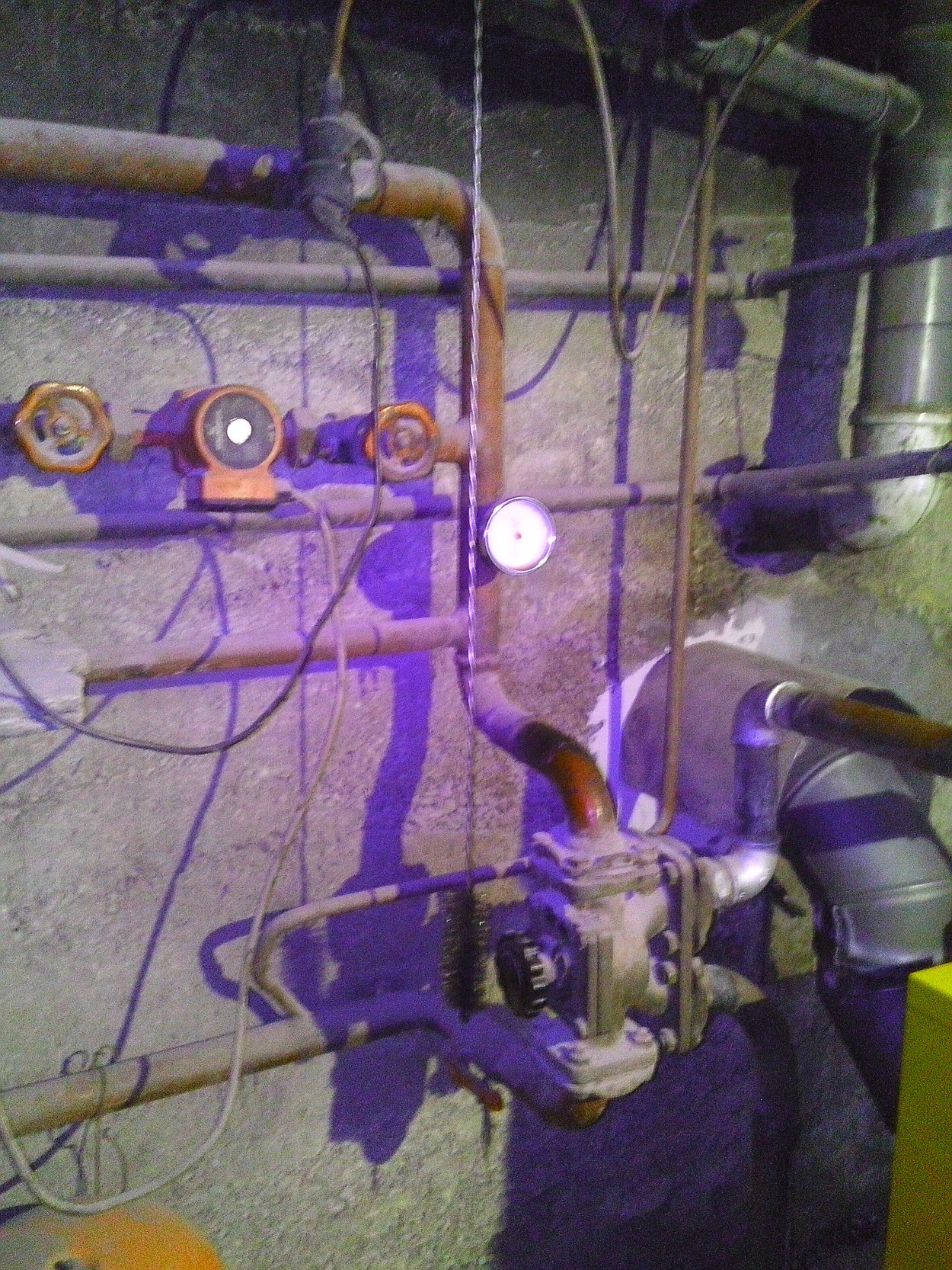

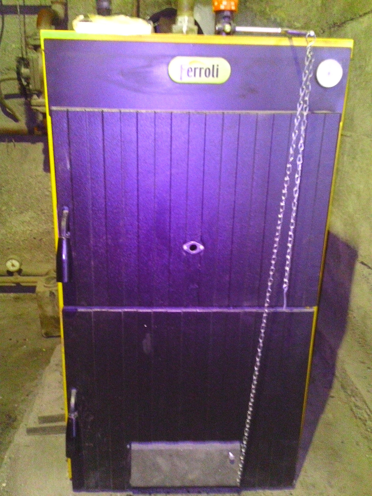

Zadnji je Ferroli,kako glasi i tema.U principu sam zadovoljan,radi odlicno,podigne temperaturu veoma brzo.Problem je sto veoma malo izdrzi sa jedni punjenjem.Ili ja jos uvek ne znam kako da ga koristim :)Znaci bilo da su drva ili ugalj,izdrzi max.4.5 sata.Sto mi je malo ili tako treba?U pocetku sam isao sa svakih 2 sata da dodajem ogrev,sada je vec druga prica,ali opet mi je malo 4.5 sati.Nelogicno mi je da i sa drvima i sa ugljem (inace koristim Kostolacki,obican ugalj) izdrzi isto.Ispada da su drva kvalitetnija od uglja.Ako neko zna u cemu gresim,molim za pomoc!!!Da dodam dimnjak mi je fi 200 od nekih 8 metara.A na slikama se vidi moja instalacija.

najbolja kombinacija su ti drva i ugalj od jednom. Znaci kada se vatra "razgori" ubacis drva pa preko njih ugalj. Poenta price je da drva ne trebaju da budu sitno cepana, znaci ako je oblica 20cm i duzine oko 30cm celu oblicu. Sa takvim lozenjem bi trebalo da imas pristojnu autonomiju. Normalno uz pravilno podesen regulator promaje i mesni ventil

Tačno da je najbolja kombinacija drva ugalj ali ne lignit koji je kalorijski slabali svak zna svoje .Drugo ako hoćeš kad se vatra užari i nabije temperaturu sva žar se gurne na kraj peći (ložišta ) pa onda ugalj ne na žar nego uz žar i na to drva veće komade.ili obrnuto samo ne na žar nego uz žar.A kod potpale prvo ugalj onda drva pa na to potpala šta već koristiš i kao što Grejač reče pravilno podešen regulator promaje kao i klapna prema odžaku.

Evo ja sam juce malo ekspermentisao.Do sada sam radio ovako:Kada ja potpalim ( cale ga potpaljuje drugacije) kotao sacekam da podigne temperaturu na zadatu granicu(70 C).Znaci otvorena klapna do kraja a regulator promaje podesen na 80 C.Treba mu nekih 30.min da podigne temeraturu na 70 C.Uvek sam gledao da ostane sto manje zara.Posle toga ide jedan red drva na zar,a ostalo popunim sa ugljem.Zatvorim klapnu na 2/3 i regulator smanjim na 70 C. Tako izdrzi 5 sati.Ali kod ovog kotla ima podesavanje regulatora promaje,da i kada zatvori klapna ostane malo otvoren(2-3mm).Tako stoji u prospektu.Mozda i to utice na vreme.
Juce sam probao drugacije.Sav zar sam privukao prema vratima,tako da je polovina lozista bila cista.Urado sam kontra,sto si mi ti kasnije napisao.Na cistu stranu sam stavio ugalj,a prema vratima na zar drva.Nisam dirao nista ni regulator ni klapnu.Izdrzao je punih 5 sati.Sledeca tura je bila na istom principu,ali samo sa drvima i izdrzao je 6.5 sati.Zadnja tura oko 21:00H isti princip rada.Samo sam ovoga puta stavljao velike grudve uglja do polovine,a ostalo drva na zar.I jutros kada sam otisao u kotlarnicu,temperatura 35 C i zara jos uvek ima.To mi je prvi put da zateknem zar ujutru.Do sada je to sve izvlacilo.
Danas cu probati na tvoj nacin,pa cu videti kako ce onda raditi.Moram da ga provalim za sledecu zimu Smile
