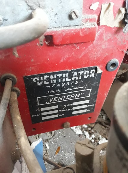

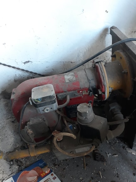

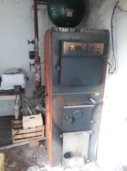

dobar dan svima prvi put sam na ovom forumu i jako mi se svidja svasta moze da se nauci.
Potrebna mi je pomoc imamo neki stari kotao na drva i gas TAM STADLER hteo bih da stavim vrata za gasno grejanje pa mi treba pomoc kako funkcionise taj deo. Do sada smo se grejali na drva ali ne isplati pa nam treba pomoc sto pre zbog dece
Koliko god da citam nije mi je jasno kakva vam pomoc treba . A koliko uspevam da vidim taj gorionik je poprilicno star , na vasem mestu ja bih prvo odradio servis gorionika . Ono sto je jos bitno je da se kotao i dimnjak dobro ociste jer menjate vrstu . Usput receno ti gorionici su poprilicno veliki potrosaci pa se dobro preracunajte .
