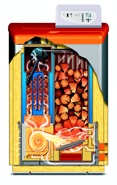

Karburatorski, znaci piroliticki.
Spremnik- sistem sa akumulatorom toplote kojim se omogucuje efikasni rad kotla uvek, drasticno umanjuje mogucnost kondenza u lozistu i time vezanih kvarova a povecava komfor grejanja uz punu automatiku rada.
Takav sistem je za sada jedan od najboljih, shodno tome je i cena.
Pogledaj recimo (samo za primer) ETA SH20 kotao, ili Vitoligno 150 od Viesmann-a cisto da vidis o cemu se radi.

Da slazem se da treba se izracunati koliko KW ce trebati, pusti to reko mi majstor, neka ti to neko izracuna ko zna, ali karburatorski od 15 kw ce 90% zadovoljiti tvoje potrebe spremnik je rezervoar kazan kako god hoces u kojeg se puni topla voda oko 85-90 stepeni posto najbolje iskoriscenje kotao ima kada gori punim gasomi onda se od spremnika mesa voda koja ti treba za grejanje , mnogo lu laki za upotrebu i nemas obaveze da cesto odlazis u kotlarnicu, mnogo ciscije i zdravije od glja da lozis pepeo vrlo malo imas
Ima Atmos DC 15e za 1900 eura to ti je dobar kotao a nije toliko preskup
evo ti jedan primer takvog kotla
