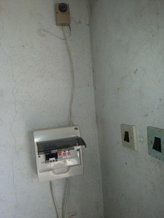

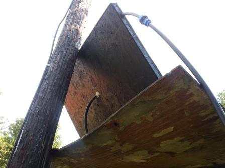

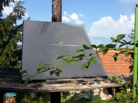

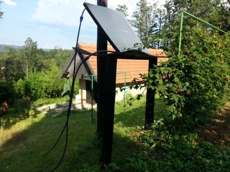

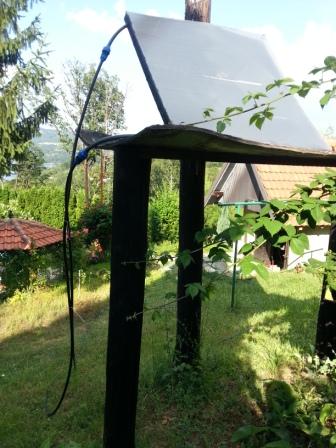

Zdravo, e da krenem polako. Napravljen je jedan grejač sa dimenzijama 120 X 120 cm i 50 m okiten creva. Kutija dimenzije 120 X 120 i visine 5 cm i poklopac je od leksana. Pumpa koja je terala vodu kroz grejač je išla i do 70 stepeni, pumpa koja tera vodu je radila tako što 15 minuta greje vodu, 12 minuta izbacuje vodu. Takođe sam i uvideo stvari koje ću u novom projektu da ispravim, npr osb ploca se blago iskrivila jer je grejač bio naslonjen na sredinu i postavljen ukoso pa se i leksan odvojio od kutije jer površina na koju nalega više nije ravna, crevo se malo da kažem "smaklo " pa na oko to nije to iako sam creva pritiso metalnim flahovima sa odstojnicima. Takodje pošto je godina bila takva kakva jeste stavio sam termostat koji je kad je temperatura spoljna preko 25 c da ukljuci pumpu, medjutim dešavalo se da je spoljna temperatura bila 25c ali je bilo oblacno tako da nije bilo svrhe da pumpa radi, pa sam ja dodao sad i senzor dan noć i pomoćnim relejom izveo da radi kontra kako mi odgovara za pumpu i namestio na naj osetljivije i sad čim se pojavi neki oblačak pumpa staje. Pa sam sad rešio da napravim isti samo sa većom dimenzijom i većom količinom vode koja se greje. sad je to osb ploča 250X120 i 100 m okiten creva sa stranicama od metala tj metalna cev 80 X 20 mm koja je izvarena kao pravougaonik koji tačno leže na osb ploču I ležaće vodoravno. Sada će termostat biti u samom grejaču sa uslovom da kad je preko 30 c u grejaču da može da uključi pumpu stim da je predhodno ispunjen uslov da je sunčano (senzor dan noć). sve to ofarbano u crno. Misli da će biti sad ok, samo me muči jedno pitanje, dali kao gornju površinu da stavim leksan i koju debljinu (dali silikonom da zatvorim one rupice sastrane), pleksiglas koji nenormalno skup ili staklo od 5mm koje je za ovu površinu težak?
ovo su slike starog grejača, pumpe koja tera vodu, visinska razlika pumpa grejač je oko 3 m dok je bazen ispod pumpe odprilike 1,5 m, releji koji upravljaju pumpom.
