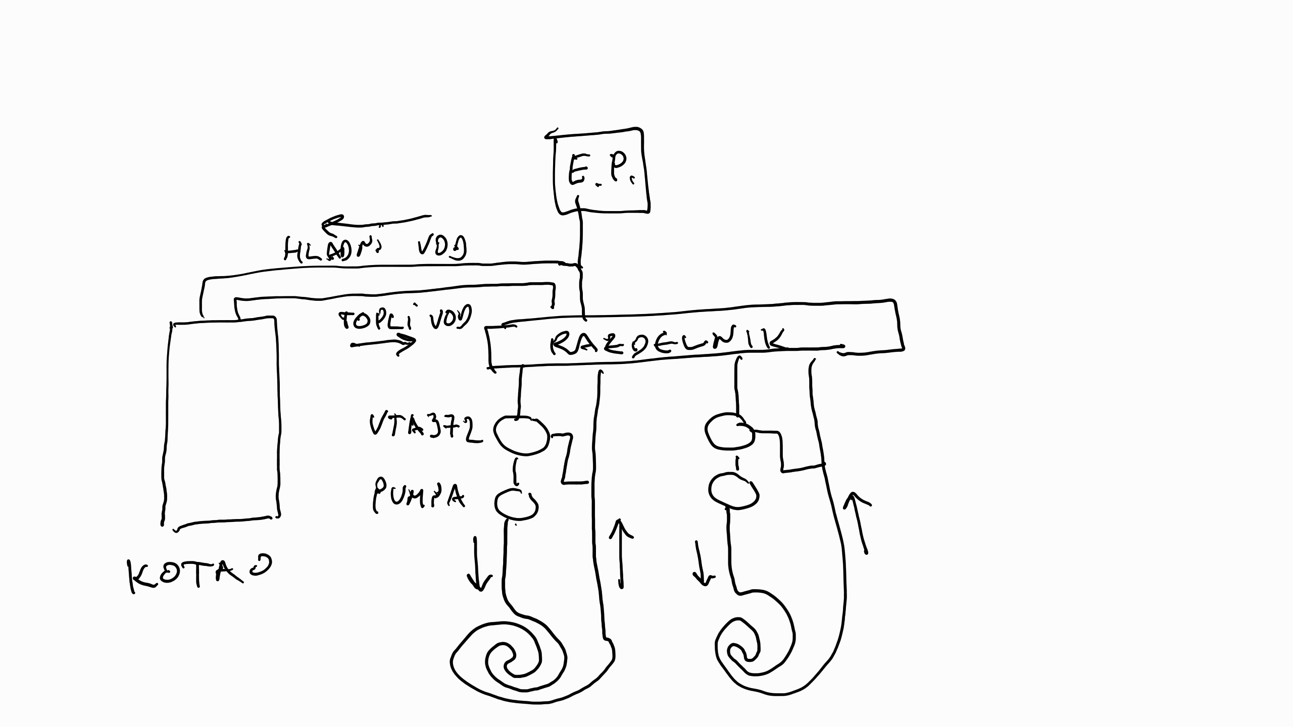

Wed, 23/11/2016 - 02:19
Ko bi reko da cu i grejanje
#4666
maxa272
maxa272's picture
Registrovan dana: 23/11/2016
Ko bi reko da cu i grejanje da studiram. Sve je bilo lakse sa kaminom u sobi Smile
Kupih toby 20 za podno grejanje pre mesec dana pa resio da se igram malo.
Iscitah gomilu strana pa posto neznam vise sta je gore a sta dole da pitam neke sitnice:
1. kada se kaze temeratura u kotlu dali se tu misli na temperaturu vode u kotlu?
2. Koliko sam razumeo min temperatura vode bi trebalo da je 60C kada kotao radi. Kada stavim da kotao radi na snagu 1 ne moze da predje vise od 52C. Dali je dobro da se drzi voda na toj temperaturi? Za sada ne vidim da curi niti ima crno po zidovima kotla. Pelet sagoreva na isti nacin kao kada se pojaca snaga i voda stigne na 60-62C. Grejanje u kuci je fino.
I naravno kao i ostalima majstor mi nije stavio mesajuci da greje vodu koja ulazi u kotao. Stavio je pre pumpe na topli vod ESBE VTA372 koji vise sluzi kao osigurac da u sistem ne udje vise od 42C tako sto mesa povratnu vodu sa toplom samo sto ovo nema veze sa ulazom vode u kotao.

maxo Da misli se na temp vode
#4670
1.salee
1.salee's picture
Registrovan dana: 18/10/2014
maxo
Da misli se na temp vode u kotlu.
Nisi opisao one osnovne stvari kolika je grejna povrsina ,da li je sve u podnom grejanju ili imas jos nesto okaceno na kotao kao bojler potrosne tople vode ili slicno.
Da je majstor stavio cetvotokraki ventil i razdvojio krug potrosacki od kruga kotla i imao bi sistem po ps-u i sto kazu ubio bi vise muva jednim udarcem.Mogao bi da imas veliku temp i na 1.snazi
a ujedno bi sistem bio hidroulicki izbalansiran ne bi bilo potrebe za hidro skretnicom takodje bi imao kaontrolu nad povratnom trmp. u kotao.
Sve to resava cetvorokraki koji i nije neka investicija.
Ako mozes postavi skicu hidro sheme tvog sistema pa da vidimo i da ti spoznas sta bi eventualno trebao da popravis jednog dana.Tebi to kazes lepo radi sto je odlicno.
Studiranje grejanja si trbao da primenis pre gradnje sistema pa da ti kazes majstoru sta da radi.Ali nikad nije kasno

Wed, 23/11/2016 - 12:28
Za dan dva dolazi da namesti
#4672
maxa272
maxa272's picture
Za dan dva dolazi da namesti to sto nije namestio. Danas treba da pazarim ventil a cena za cetvorokraki i trokraki je skoro ista.
Sa trokrakim deo vode mogu da preusmerim u hladni vod da se greje kotao dok cetvrokraki on mesa vodu za kotao ali i za grejanje.
Mislim da ce torkraki ovde vise da odgovara zbog ona 2 vta ventila nakon njega koji traze vecu tem vode zbog mesanja sa povratnom vodom. mislim da bi VRG130 odgovarao. Ono sto mi cudno je sto je majstor reko da se uzme mesajuci ventil sa 5/4 ulazom i izlazom dok su mi sve cevi na 1" kod kotla. Kaze bolje zbog protoka.
Greje se oko 100m2 ali ima i sprat od 80m2 za klince koji treba da se aktivira. Izolacija 20cm beli stiropor, 30cm mineralne u krovu i PVC sa 3 stakla. Sve je podno.
Zakacena je schema za grjenaje. Prozracni ventil je na vrucem vodu i ima tu rucke za otvaranej i zatvaranje tople i hladne vode oko pumpe kao i termostat za ulaz i izlaz vode u podno.
Povratna voda je oko 30-35 zavisi koliko se dugo greje. Do 32 stize relativno broz dok se nakon toga sporo penje. Tako da sa trenutnom instlacijom u kotao ulazi oko 32C.
U sustini zadovoljan sam instalacijom jedino sto fali mesajuci ventil kod kotla.

Wed, 23/11/2016 - 12:49
Zasto su pumpa i trokraki
#4673
boleeve
boleeve's picture
Zasto su pumpa i trokraki stavljeni posle razdelnika, pa su samim tim duplirani (za svako kolo grejanja)?
Zar to nije moglo da se stavi pre razdelnika?
Wed, 23/11/2016 - 12:54
Odvojen je gornji i donji
#4674
maxa272
maxa272's picture
Odvojen je gornji i donji sprat i moze da se steluje temepratura za svaki sprat zasebno. Da je islo pre razdelnika morala bi jaca pumpa i nebi moglo da se podesi temepratura za svaki sprat zasebno. Donji sprat drzim na oko 22-23C dok gore i ako se ne greje je oko 19.5C.
Wed, 23/11/2016 - 15:46
Steta sto nisi uspeo sa
#4675
1.salee
1.salee's picture
Steta sto nisi uspeo sa toplotnom pumpom ne bi te mucili ovakvi problemi a i jeftinije je u eksploataciji i verovatno bi se vremenom isplatila investicija.Kuca ti je super izolovana i to je prava stvar.
Tvoja potrosnja ce biti za primer.Majstor je u pravu za velicinu ventila,svakako ce biti bolji protok.To sa razdelnikom i dva mes ventila je super to se tako i radi.Svaki sprat svoju pumpu pa moze da se pumpe pale i gase na sobne (bolje reci spratne ) termostate koji bi kontrolisali i kotao i gotova stvar.
Mislim da ipak trba cetvorokraki za tvoj sistem koji bi bio hidro balans i kontrolisao povrat i polaz .bez obzira sto imas trokrake na polzu krugova za spratove.
Ima ovde mnogo strucnijeg sveta od mene pa molim da prokomentarisu.
Wed, 23/11/2016 - 17:52
Neznam salee, nesto mi neam
#4676
maxa272
maxa272's picture
Neznam salee, nesto mi neam logike da 2 puta hladim vodu. Ako se stavi cetvorokraki na pola pocetak grejanja ide:
1. hladna voda oko 22 iz poda, u kotlu 60 ispada da u kotao ide 41 i u drugi mesni 41 i ta se opet izmesa sa 22 i ispada da u pod ide 30
2. kada se vrati 30 u kotao ide 45 i u drugi mesni 45 koja se opet izmesa sa 30 i ispada da u pod ide oko 37
Duze ce trebati da se postigne ulazna temperatura za pod i za kotao.
Ako se stavi trokraki onda do drugog mesnog ide 60 i mogu da podesim koliko ide u pod dok visak ide nazad u kotao.

Imas trokrake za podno stavi
#4677
Goran Tosic
Goran Tosic's picture
Registrovan dana: 02/03/2016
Imas trokrake za podno stavi jos termostatski trokraki 60-70*C na povratu u kotao i kotao drzi na 80*C.4K ventil sada moze samo da smeta.

Vidoh taj trokraki ali i on radi na istom principu, uzima hladnu vodu mesa je sa toplom i pusti u cev samo kolko treba. Taj nece visak tople vode da gurne u hladni vod da vrati visak u kotao.

Upravo je u tome fora .U mesanju vode da povrat u kotao bude 60+ temperatura u kotlu 80+ a polazni vod 40+..Najlakse je to postici pumpom u kotlovskom krugu i 4k ventilom.
Pa je recimo tako moguce da nekom automatikom zadas temp plaznog voda po spoljnoj temp.a preko 4k ventila u rasponu od npr 35 do 48.(u zavisnosti od spoljne temp,).trokrake slavine stite pod i ne dozvoljavaju vise od 45.povrat iz poda posle odredjenog vremena je samo par stepeni nizi od polaza i takva voda se vraca do 4k slavine gde se deo vrele vode iz kotla mesa sa povratom iz poda i dobija se 60+.na povratu kotla.Zadovoljeni uslovi povratne vode i optimalne temp kotla .
