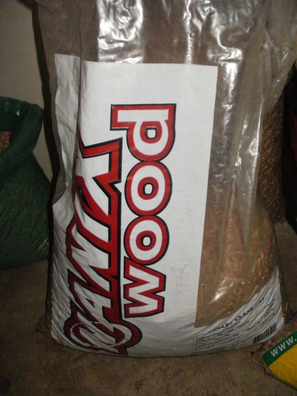

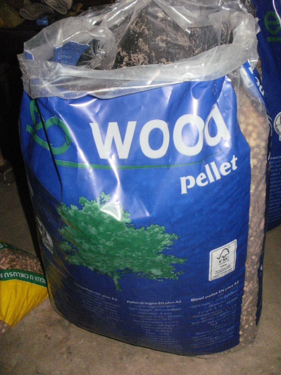

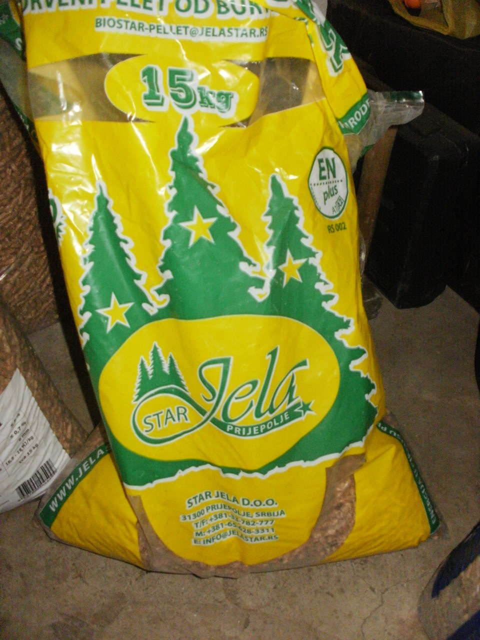

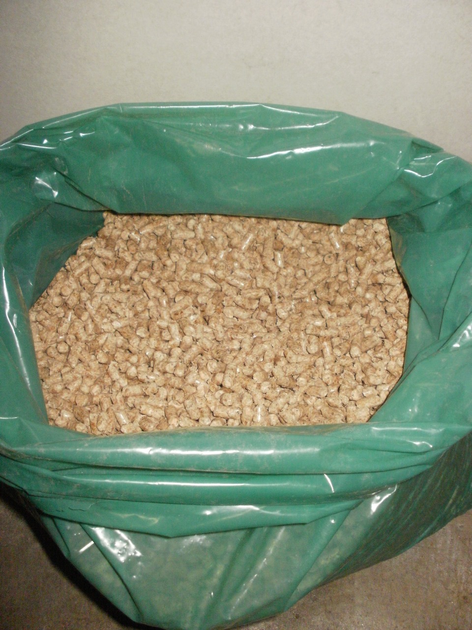

Pozdrav za sve forumase sto
#1582
1.salee
1.salee's picture
Registrovan dana: 18/10/2014
Pozdrav za sve forumase sto rece Zmajdin pozdrav bratstvu peletasa.
@ironmaiden Prvo da se pridruzim tvojoj konstataciji o toby 30 kotlu koga sam i ja zloupotrebljavao ovu sezonu i kazem da je to zaista dobar kotao i dosta prilagodljiv.Naravno ima i svojih mana ali one nisu sustinske vise kozmeticke.Od svih vrsta peleta koje sam probao najvise sam potrosio nanixwood.Tacno je da malo vise garavi ali je najkaloricniji i najmanje sljake ostavlja od svih koje sam probao.Za svaki drugi pelet sam morao da pojacam ventilator za skoro 10 jedinica da bi dobio slican plamen i temp.izduvnih gasova.I ja sam probusio 13 rupa na posudi za sagorevanje i dobio mnogo lepsi izgled plamena ali i pojavu sljake u posudi koju sam morao da cistim jednom dnevno a u zavisnosti od vrste peleta i dva puta dnevno.Posto ova pojava ranije nije bila prisutna ili u manjoj meri stavio sam trinaest malih srafova u one rupice koje sam izbusio povecao brzinu ventilatora kao nekad i opet nema sljake . Prakticno nema sljake tako da posudu nemoras da pipas nedeljama.Po mom iskustvu jelastar je odmah posle nanixwood dosta dobar probao sam jos ecowood koji izgleda odlicno i kalorican je ali ima puno peska i sljaka je u grumenju.probao sam i neki knjazevacki ( koji je sitan od 1 do max 2 cm zbog puza ali i kod njega je nejednako doziranje bilo izrazeno kao kod onih od 5 cm) ostale koje sam probao( jos tri vrste ) ne bih da komentarisem nadam se da cu naci dobar pelet za sledecu sezonu (ima jos dosta fabrika u srbiji a mozda ce i uvoz da uradi svije)Ocekujem da ce po zavrsetku grejne sezone ljudi da kazu svoja iskustva pa cemo da zakljucimo nesto.Inace moja trenutna podesavanja toby 30 su 1). 1.8 14 76 2). 1.9 11 78 3). 2.3 10 80 4). 2.9 9.7 82 5). 3.6 9 84 kod mene je modulacija oko 8.5 KW a 5.snaga oko 21 KW sto me trenuno zadovoljava puz za 1. min ubaci oko 240 g pa je to ta racunica.Kolike su brzine ventolatora kod tebe.?Kotao mi deluje normalno kod ciscenja nema nekih naslaga cadji ne znam kako izgleda dimnjaca i dimnjak sa obzirom da je u pitanju cetinarski pelet.Videcu uskoro kada prodje grejna sezona.Inace do kraja sezone cu spaliti oko 2.5 t nanexwood-a i oko 0,6 tona ostalog za 240 kvm .sezona kod mene pocela krajem novembra. Kako su prosli eksperimenti sa prstenom na posudi za sagorevanje?
Thu, 19/03/2015 - 11:16
Onda je pelet vlažniji nego
#1583
zmajdin
zmajdin's picture
Registrovan dana: 12/01/2012
Onda je pelet vlažniji nego što sme da bude.
