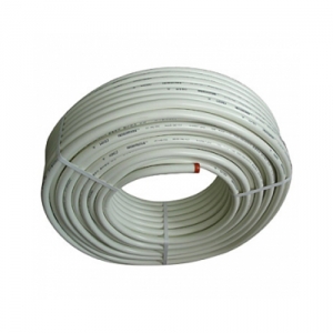

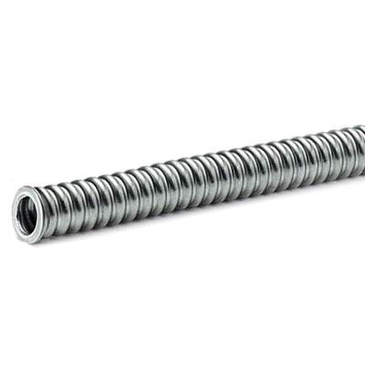

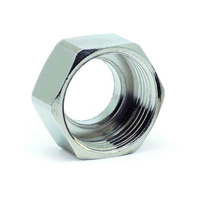

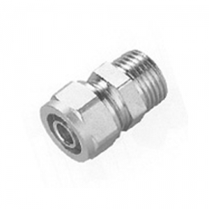

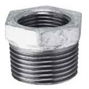

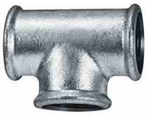

Razmisljao sam o izvodjenju da se od cg greje sanitarna voda, ima izmenjivaca koji imaju i pristojnu cenu al za standard visoku. pa tako u razmisljanju dodjem na ideju da samostalno to izvedem, sad konsultujem se prvo kako vama to zvuci. Prvo da uzmem aluplst cev (kroz nju ide voda od centralnog grejanja) i u njoj da bude inox cev rebrasta (kroz nju ide potrosna sanitarna voda). tako da bi voda od cg kruzila oko cevi od inox-a, kako je ona rebrasta dobro bi bila razmena toplote. stim sto bi cev od aluplasta trebala biti sira od inox cevi, sad razmislja koje dimenzije cevi da budu i duzina istih, za uklapanje krajeva smislio sam da aluplast srafim na t-racvu a inox isto na nju al iznutra da bi dobio spoj sa spoljne strane za prikljucak sanitarne vode, treca strana t- racve bi bila za cg prikljucena. sta mislite o tome?

To tako nece da radi. Nema akumulacije, a drugo...protok sanitarne vode je veci od protoka vode od centalnog grejanja , tako da nema vremena za dovoljan prenos toplote. Ne mozes tako napraviti protocan sistem. Teoretski moze, ali temperatura fludia koji bi zagrevao sanitarnu vodu mora biti dosta visoka.

tako sam i mislio, mada mozda duzinom da se kompenzuje? mada bilo bi lepo i izmenjivac za bojler al nemoze kad je ovaj grejac na sraf nije sa flansom. zato sam i mislio ovako sa cevima.
