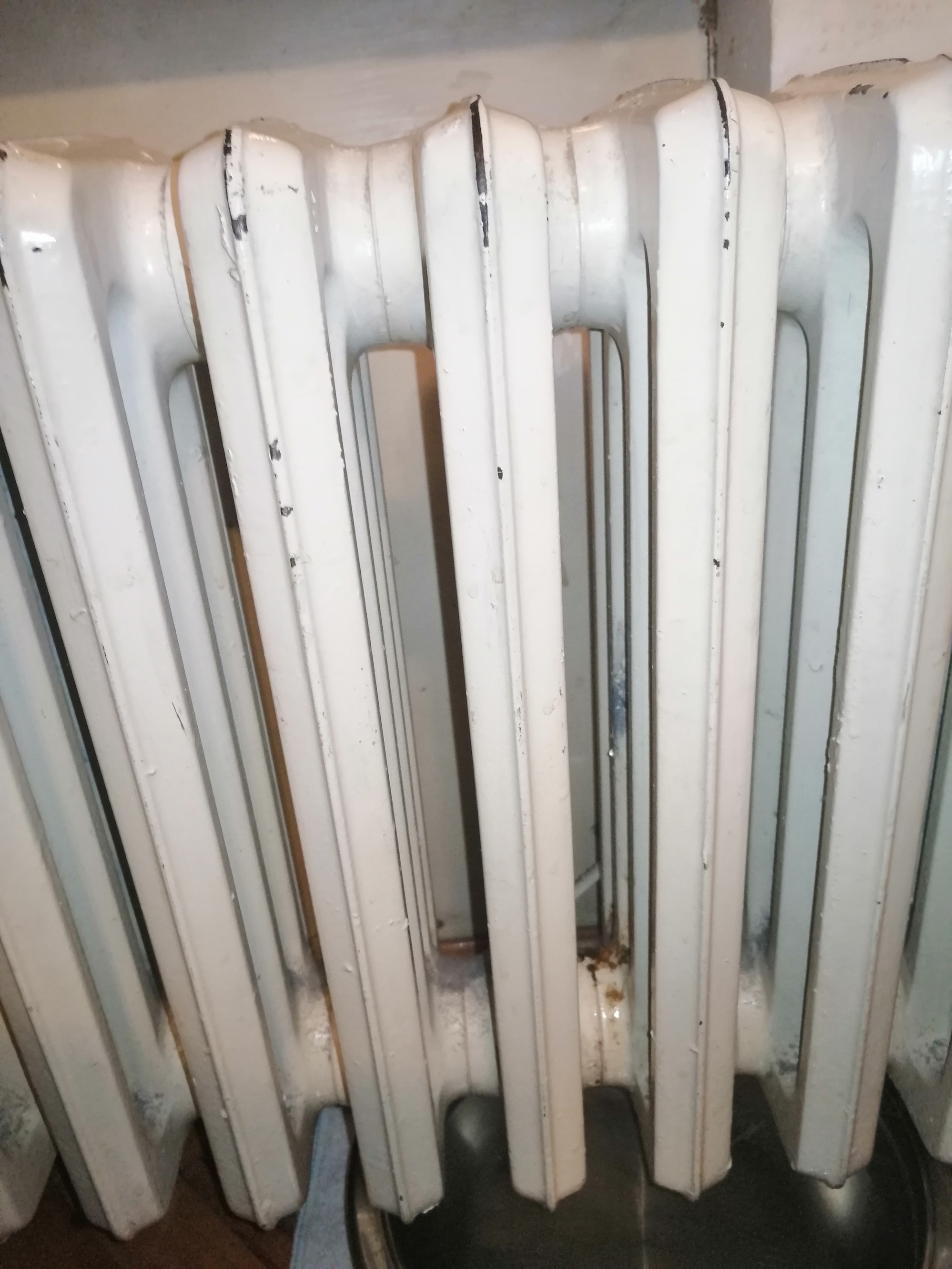

Imam problem sa radijatorom u sobi. Pre par dana sam primetio mokar tepih da bih ustanovio da voda dolazi iz radijatora.

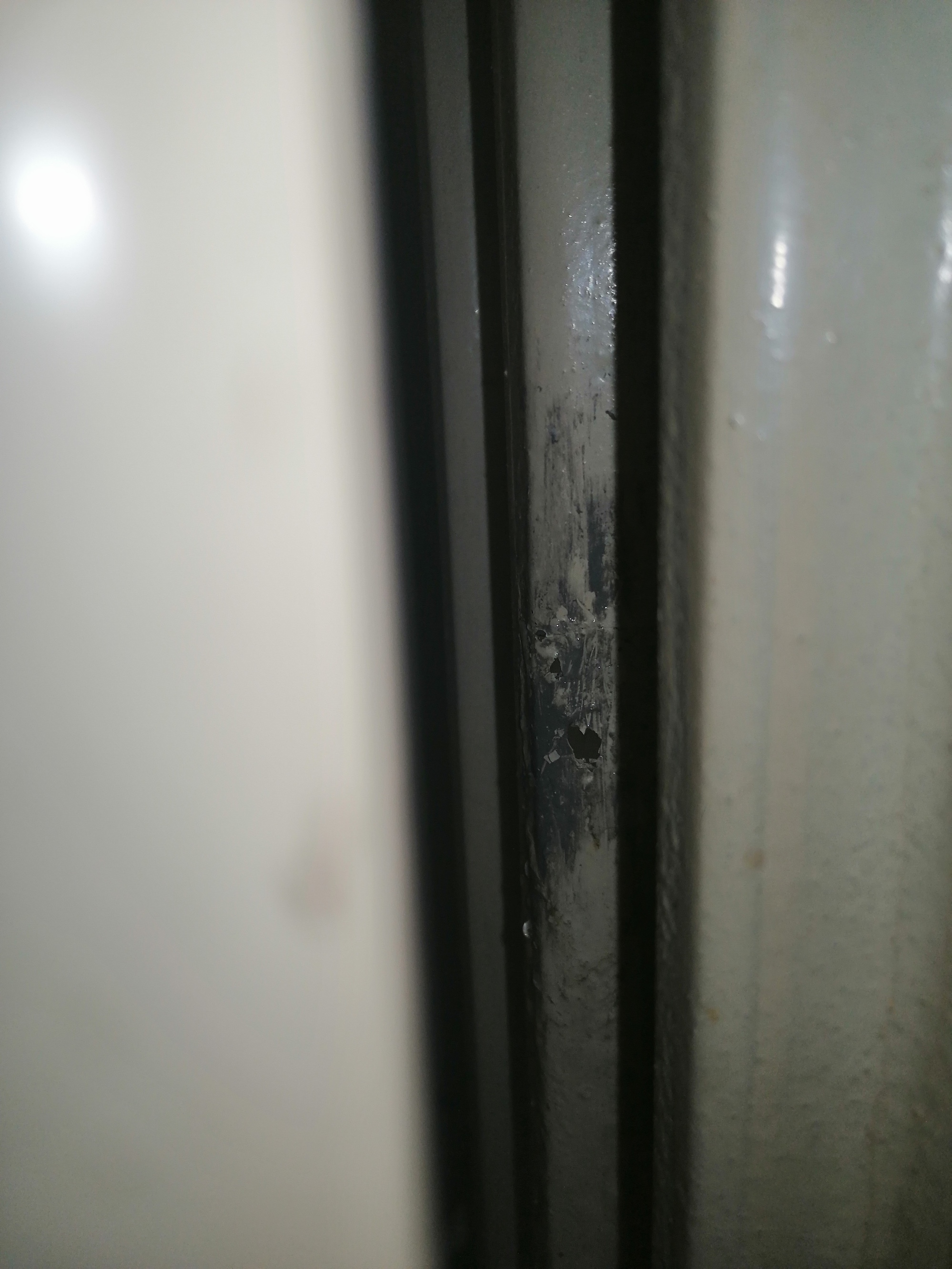

Prvo sam mislio da je problem u spoju izmedju dva rebra medjutim kada sam bolje pogledao shvatio sam da voda dolazi iz neke minijaturne rupice iz samog rebra.
Sta mi predlazete da uradim kako bi sanirao problem?
Pokusao sam da zatvorim tu rupu sa zivom gumom ali sobzirom da stalno ide voda, guma se rastopila.
Zvao sam bio toplane, dosla je ekipa i su rekli mi mozemo samo da oni mogu samo da zavrnu ventil na radijatoru, a za ostalo da zovem majstora.
Par dana zovem majstore i niko nece da radi ili nema vremena.
Jel se ovo moze zakrpiti ili se menja samo rebro, ceo radiajtor? Bojim se da ne dodje do neke vece havarije da skroz prsne rebro npr..
Sta je najbolje da uradim? Hvala vam!

Za početak zatvorite ventile i to oba ako ih ima da bi ste sprečili dalje curenje . Od krpljenja slaba varijanta , zavarivanje takodje . Da se vadi rebro opet teška muka , i retko ko će pristati na to . Mozda bi najbolje bilo zamenuti ceo radijator .Po vašem pisanju taj radijator je na daljiskom sistemu grejanja ?

Da, da. Daljinsko grejanje iz toplane.

To samo zamijeniti citav radijator. Skidanje jednog rebra je skoro pa nemoguca misija, a pitanje je da li ima jos rebara koja au pri kraju svog zivotnog vijeka. Uzeti neki polovan aluminijumski, bar toga ima danas na oglasima dosta.
Toplana ako vam bude mijenjala, tj njihovi majstori, ima da vas kosta ko Svetog Petra kajgana. Kolegi zamijenili 5 ventila na radinatorima,koje je on kupio, i prikljucili merdevine u kupatilu, navarili metar cijevi i uzeli 17000 dinara.

Hvala na odgovorima.
Najverovatnije da cu tako i uraditi, kupicu nov. Malo se i brinem da ako se prilikom vadjenja tog jednog rebra ne poremeti nesto drugo, ionako je radijator star 40 godina. Mozda je zardjao na jos nekom mestu al se nije jos pokazalo.
Vadjenje tog jednog rebra očas posla moze da bude u cenovnom rangu novog radijatora . Ja bih vam preporučio da nadjete radijator sa istim rastajanjem ventila , u suprotnom mora instalacija da se prepravlja , dakle praznjenje zgrade i 100 čudesa ili zamrzavanje cevi
