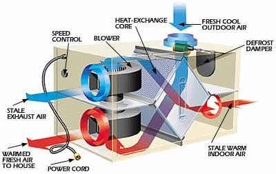

Nekako mi se cini da puno toplote ode na provetravanje kuce. Pa sam malo guglao po netu ima li kakvo resenje za to. I naravno kod amera ima...
Slika u prilogu o cemu se radi.
Sto se tice jezgra na netu sam nalazio svasta i svakojake ideje, od slaganja limova do pravljenja sa slamcicama za sok...
Ono sta mi je tu problem proceniti koliko je to efikasno. Definitivno je bolje nego nista, ali ne bih se uzalud igrao.
Opcija 1:
Cev od oluka ubacim u kanalizacionu cev, sa padom da bi kondezat isao napolje. Sa ventilatorima od PC-a da guram vazduh unutra i napolje. Nemam bas neku ideju sta bi se dalo namotati na oluk, da se dobije sto turbulentniji protok vazduha... Kontam bice bolja razmena toplote, il mozda umisljam...
Ali nemam nikakvu ideju kako proceniti koju duzinu staviti.
Na nekim snimcima sam gledao da je vazduh koji se vraca u prostoriju mozda stepen ili dva nizi od onog sto je u prostoriji, a napolju 10-15 stepeni hladnije. Sto mi nikako nema smisla Smile
Ovo je korisno i zimi i leti, jer se temperatura prenosi samo kroz lim pa nije bitno koja strana lima je toplija...
Opcija 2:
Korisna samo zimi(ili leti, manje interesantno)...
Imam malu sobnu klimu(700W), pa mozda vazduh iz kuce da guram preko isparivaca, i da kupim toplotu sa njim. A vazduh od spolja da guram preko kondezatora i da toplotu vracam u prostoriju. Nemam neku jednostavnu ideju kako na dugme napraviti letnji i zimski rezim.
Ovde mi se definitivno ne svidja potrosnja struje, I prilicno veliki protok vazduha das e kompresor ne bi palio gasio. Cini mi se da ce to biti neugodno za duzi rad.
Da li nesto probati sa kompresorom frizidera?
Nisam pametan...
Ali definitivno mi se svidja vise prva varijanta pasivna...
Voleo bih da cujem ako je neko imao iskustva sa ovim. Ideje, predlozi dobro dosli...

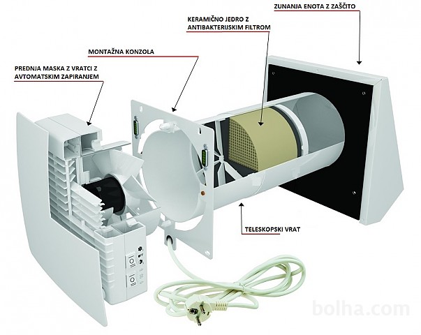

Postoje i cevasti tzv. lokalni rekuperatori koji se ugrađuju direktno kroz spoljni zid određene prostorije.
Ne znam koliko su efikasni, niti koja im je cena, ali mi deluje kao elegantno rešenje za stanove i manje objekte.
