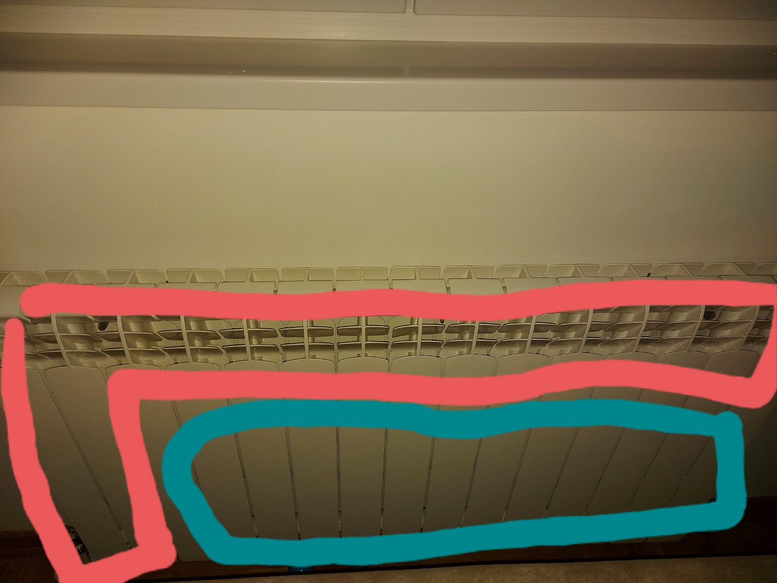

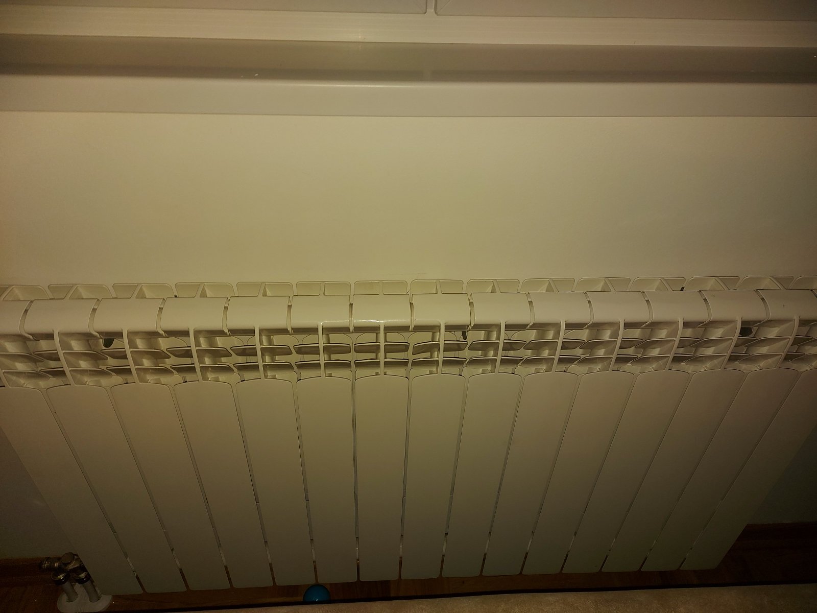

Pozdrav svima novi sam na forumu ali ga pratim vec dugi niz godina. Obracam vam se ovim putem u nadi da cete mi pomoci oko resavanja problema vezanog za centralno grejanje.
Najpre bi prvo objasnio sa čime raspolazem... Reč je o stanu koji ima oko 63 do 65m2 grejne povrsine, solidne izolacije, giter blok, stiropor 10cm, knauf fasada.
Stan se nalazi na prvom spratu, okolo i iznad stana se greje, ispod veceg dela stana se nalazi ne useljen stan i ulaz u zgradu na manjem delu dnevne sobe.
Ono sa čim ja raspolazem a vezano za grejanje je elektricni kotao 6+3 kw
U dnevnom boravku koji obuhvata oko 30m2 nalaze se dva radijatora jedan velicine 15 rebara i drugi velicine 5 rebara, marka svih radijatora je Feroli 600. Ispod dela dnevnog boravka je ulaz u zgradu. Vezano za ostale delove stana jos dve sobe oko 10m2 po 7 rebara i jedna soba od 8m2 5 rebara kao i sušac u toaletu visine 1m sirine 60cm. Takodje cevne instalacije u kosulji su dobro izolovane.
Problem je sledeći kada u ovom periodu hladnoće oko 0 stepeni uključim kotao vremensko zagrevanje dnevne sobe u kojoj se i nalazi termostat traje vecno, temperatura na termostatu trenutna je 22,6 a zadata temperatura je 23, da bi dostigao zadatu temperaturu na 6kw i temperaturu vode od 60 stepeni, grejaci rade u proseku i do 3 sata sa kratkim prekidima hladjenja/grejanja vode do 60 stepeni, e sada ono sto sam primetio to je da svi radijatori dobro cirkulišu u stanu osim velikog radijatora od 15 rebara u dnevnoj sobi, i to na taj način sto je gornji deo radijatora vruć temperatura je oko 45 do 50 stepeni u gornjem delu, prva tri rebra do ventila takodje do dna vruća kakva bi i trebala da budu, malo manja nego gornji deo. Od treceg, cetvrtog rebra pa do 7,8 rebra u nizu temperatura je sve niza a od 7,8 rebra radijator je totalno mlak da ne kazem hladan. Znaci polovina radijatora od sredine do dna nema temperaturu kao ostali u stanu.
Da li je tako slab provodljiv radijator i problem sporog zagrevanja prostorije? Takodje da napomenem da vazduha u sistemu nema, radijatori su svi odzračeni, pritisak je 1.5 bar, u momentu grejanja dolazi do 1.9, radi se o jednocevnom sistemu grejanja, na ulazu u sam radijator kao i na izlazu obe cevi su vruce, samo je slaba cirkulacija kroz radijator, ugao radijatora je dobar. Da li jednostavno taj radijator mora da bude takav ili je potrebno zbog samih okolnosti okruzenja na manji radijator od 5 rebara dodati jos neko rebro ili ovom radijatoru ima nekog leka? Pokusao sam da zatvorim sve radijatore u stanu ostavljajuci najveci radijator, nikakvih promena nije bilo. Na odzraku sam bukvalno pritisak spustio sa 2.1 na 1.5, vazduha nije bilo u opste.
Unapred zahvalan na pomoći.

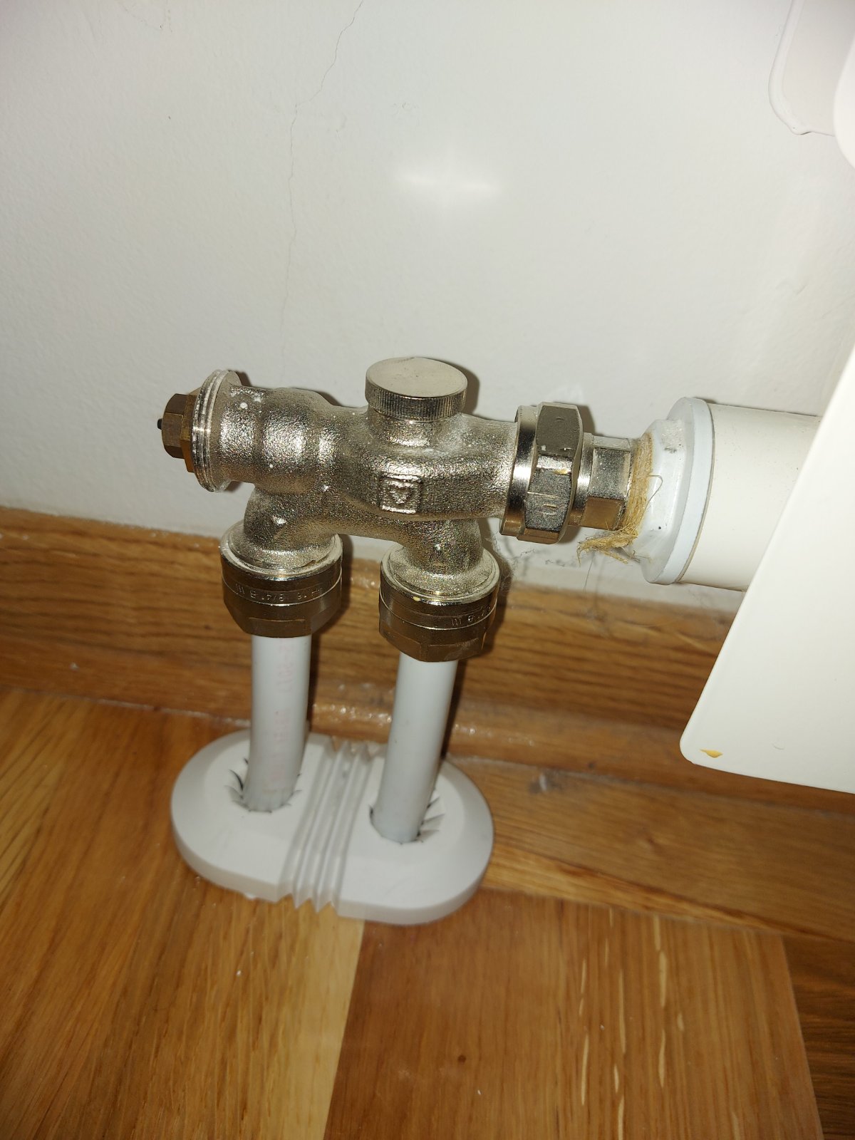

Slikajte taj radijator i
#35
Slikajte taj radijator i ventil , po opisu porblema vi imate problem sa protokom . Trebalo bi prigušiti protok ali ne znam koje ventile imate

Idu slike, pumpa je na 3, inbusi otvoreni, a ja sam skinuo kapu sa ventila cisto da probam da razradim iglicu, mada je tu sve u najboljem redu, jedino ne znam da li je ventil odgovarajući.

Чини ми се да тај вентил није
#37
Чини ми се да тај вентил није добро постављен, јер нема успонску цев, а са уронском би треба бити постављен на горњу прирубницу.

Pa nisam pametan, ne znam sta mi je ciniti, pada mi na pamet da je nesto oko ventila ili da je kratka uronska cev ili da je nema ili promeniti ceo ventil i staviti usponsku cev? I da ako jos nesto znaci, imam dva cirkulaciona kruga na kom su povezani ukupno 5 radijatora i jedan sušač.
Mada kod komsije isti radijator, 14 rebara, isti sistem povezivanja, greje kako treba :-/
Sun, 29/11/2020 - 11:10
kratka ti je cev u radijatoru

Uronska? Jel mogu da je
#40
gsi gost
gsi gost's picture
Registrovan dana: 27/11/2020
Uronska? Jel mogu da je produzim ili mora ceo ventil?i da li je u opste ovaj broj rebara dovoljan za grejanje, napisao sam u prethodnim porukama ili moram produziti radijator od 5 rebara pa da sve odradim odjednom

Pa i ovi radijatori što imaš su hladni. Dodatni neće ništa popraviti.
Moraš rešavati cirkulaciju, da svi budu topli. Tek ako i tada bude hladno u sobi onda dodavati radijatore.
Moglo bi se desiti da uopšte nemaš nikakvu cev jer se pravi vrlo kratak grejni krug.
Produžiti cev i stvar će se drastično popraviti.

Ovo je uronski ventil .
#43
Ovo je uronski ventil . Skinite tu kapicu sa gornje strane ventila i imbus polako zavrnite otprilike na pola trebalo bi da se grejanje poboljsa .

@tenzor Malo sam se da kazemo igrao sa imbusom, na pola nisam nista dobio, bukvalno sve isto, kada sam ga zavrnuo i otp na 1/4 odvrnuo, moglo bi se reci da se zona hladnijeg dela za nijansu smanjila, u smilslu da je progrejao kako treba komplet do 6 rebra ovamo dalje do kraja stanje isto. Prosle godine je radijator negde na 6,7 rebru procureo na donjoj gumici (dihtungu), da li mozda kada je ona vracana nije stavljena kako treba i da onda bude problem lose cirkulacije ili definitivno da se stavi duza uronska ili drugi ventil i usponska cev?
