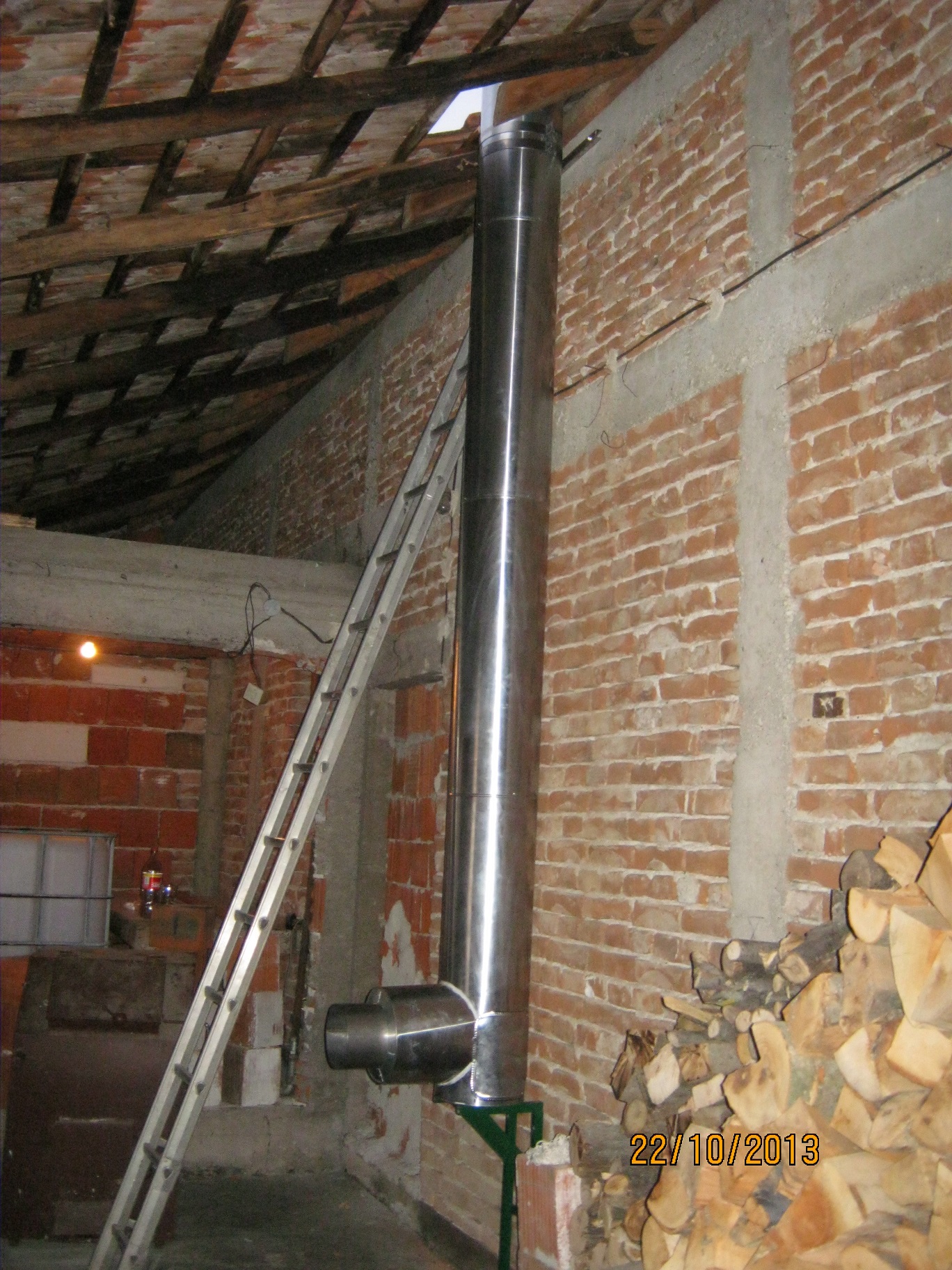

Pozdrav svima na forumu . Evo par odgovora na gore navedena pitanja i zablude:
inox dimnjaci se prave od materijala 308l debljine 1,2-1-0,8mm TIG ZAVARIVANJEM
da objasnim : duzinu dimljaka odredjuju:
1;Opsti uslovi ugradnje (pozicija krova,udaljenost drugih objekata,.....
2;kaloriska vrednost kotla (u upustvu svakog su navedene preporucene vrednosti
PROMAJE dimnjaka)
3; odnos duzine i precnika dimljace koji su u direktnom odnosu
SA STAVKAMA 1 i 2
Tako da npr: nemozete staviti cev 2 ili 3 mm i ocekivati da ona ne ROSI i samim tim pravi sloj cadji
Izolacija je IZUZETNO vazna zato sto stedi energent na koji se grejete(MISLIM NA IZOLACIJU DIMNJAKA)
I poslednje ugradjujem ove dimljake kako za stambene tako i za industriske objekte .
i nikada do sada se niko nije pozalio a ciscenje se vrsi na 3 (TRI) godine ako je kotao optimalno proracunat
sa max kilogram cadji. A vecina ljudi ga spaljuje i nema problema.
Da rezimiramo :
STEDI ENERGENT
JEFTIN I LAK ZA ODRZAVANJE I NEMA VEK TRAJANJA
JEFTINIJI OD BILO KOJEG DRUGOG GARANTOVANO
I PREPORUCUJU GA SVI PROIZVODJACI KOTLOVA
POZDRAV

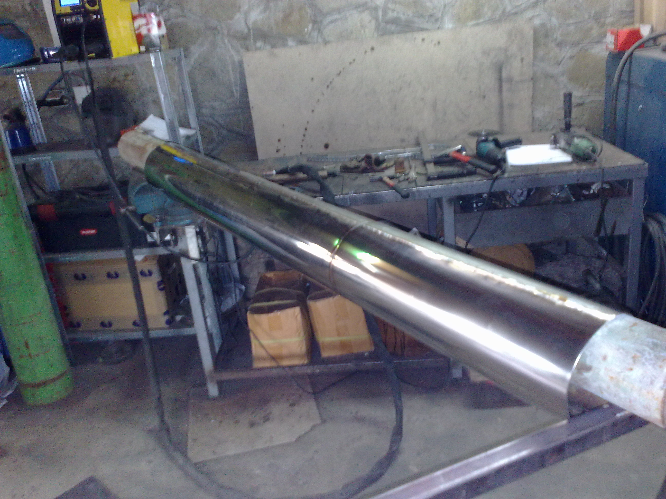

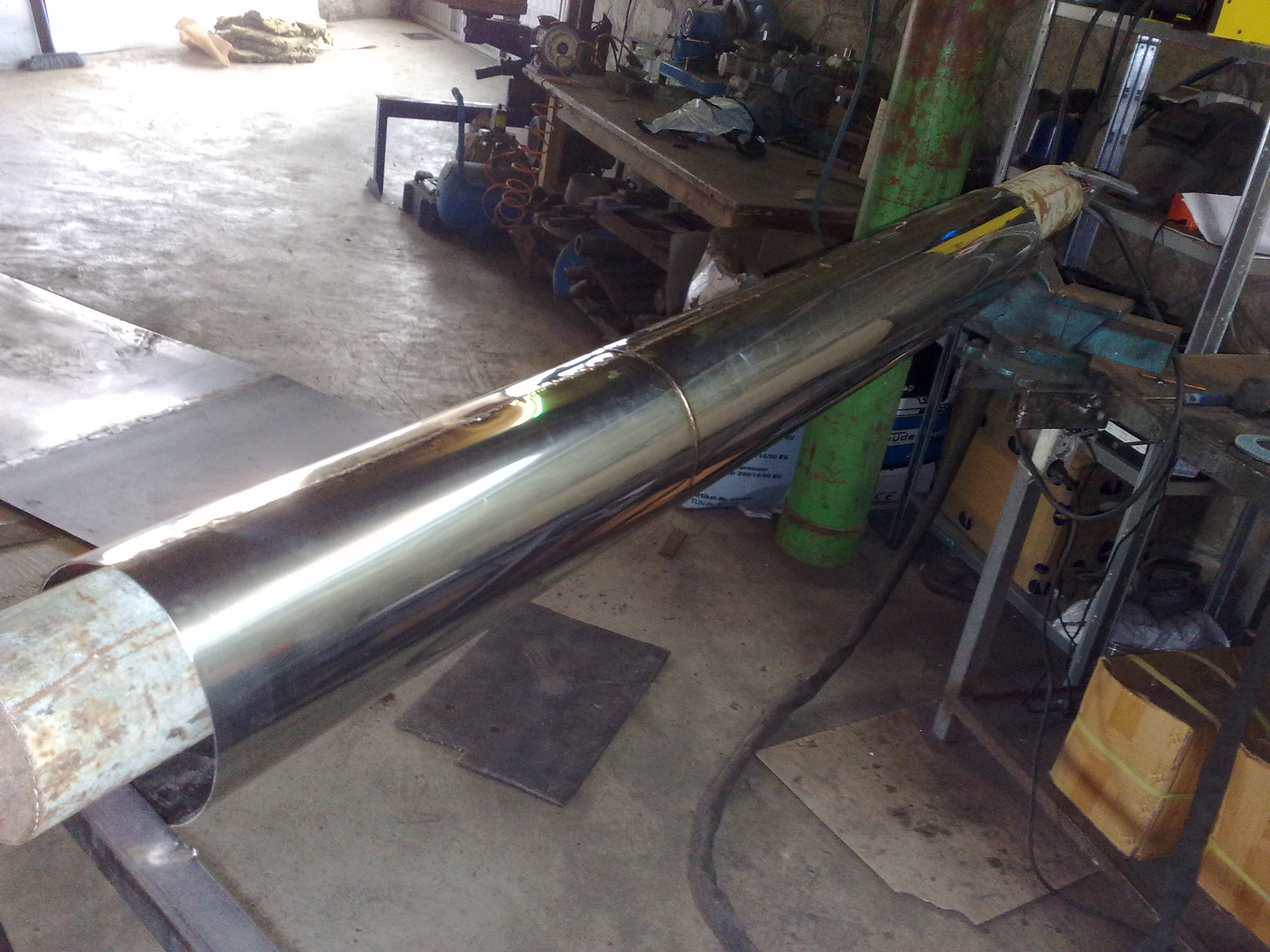

Објасни ми само поступак
#39
Објасни ми само поступак заваривања тих инокс цеви ...
Wed, 22/01/2014 - 16:04
Ma ti se salis samnom ja sam
#40
form inox
form inox's picture
Registrovan dana: 21/01/2014
Ma ti se salis samnom ja sam hteo biti ozbiljan za nekoga kome ovo moze koristiti a ako zelis nesto oko price o samoj izradi imas moj tel: pa nazovi(u vec pomenutom linku)

Не шалим се уопште , желим да
#41
Не шалим се уопште , желим да прочитамо сви овде који поступак примењујеш код заваривања димњака од инокса које производиш . С обзиром на вашу тврдњу о Тиг поступку као нечему добром на вашем производу интересује ме како изводите поступак тог заваривања .
Wed, 22/01/2014 - 16:05
Nadam se da mozes videti.
#42
form inox
form inox's picture
Wed, 22/01/2014 - 16:16
Хвала вам пуно на објашњењу
#43
Хвала вам пуно на објашњењу . Инсистирао сам том питању , јер ме је занимало коју врсту гаса " упумпавате " у цев , да би вам вар био у заштићеној зони са унутрашње стране цеви . Сад све видим .
Поздрав и свако добро .

A ja cu za uzvrat okaciti fotografiju istog tog dimnjaka od inoxa koji radi u kotlarnici jedne nase firme vec 13 godina bez jednog problema bez ciscenja i odrzavanja.cija je vrednost trenutno oko
1000 eura.
Opet molim da mi konkretno uzvratis sa predlogom jel samo tako mozemo unaprediti ovaj rzgovor.
