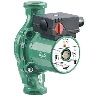

Po izgledu ova pumpa sa slike odgovara pumpi koju imam.
Meni se regulator brzine, to je onaj crveni krug na pumpi, slomio iznutra tako da mi zbog toga pumpa ne radi.Da li je moguće premostiti nekako da se pumpa pokrene bez tog regulatora.

Може и да се фиксира једна
Milenko_M
Milenko_M's picture
Registrovan dana: 09/03/2013
Може и да се фиксира једна брзина а још боље да се замени шалтер.

oprosti mi, ne znam za taj izraz šalter ali pretpostavljam da je to ona crna kutija u kojoj je spakovana elektronika, ako je to šalter da li se može on kupiti kao nov i ugraditi ga.Ako je tako onda sam u problemu.Sve je izlizano tako da od informacija o kojoj pumpi je reč nema ništa, osim, što moja pumpa tačno liči sa slike koju sam postavio.
Za tu ocenu najbolje je neko ko je stručan da pogleda pumpu i da mi preporuči šalter.

Шалтер је прекидач у тој
Milenko_M
Milenko_M's picture
Шалтер је прекидач у тој црној кутији.Мора неки електричар да отвори тај део ( црно кућиште) и онда вероватно да замени поломњени прекидач шалтер.
